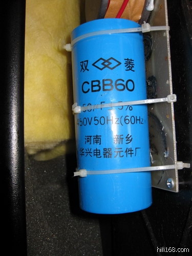

图

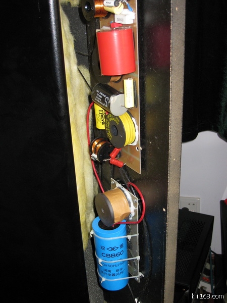

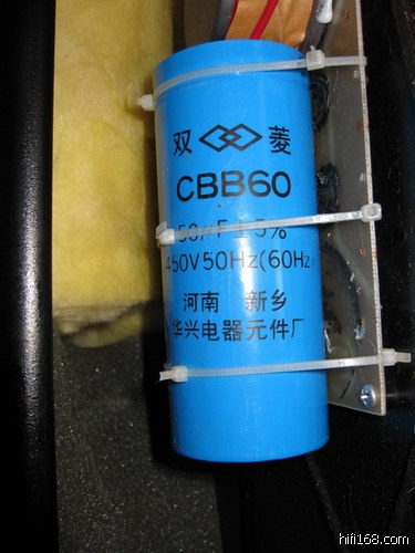

河南省新乡县华兴电器元件厂地址:七里营乡东王庄 不知道这个厂知不知道自己的电容用在了德国名厂mbl的价值数万元的音箱上。
这个大电容有点面熟,想起来了,在老式波轮洗衣机里看见过。
百度了一下,这只电容价格为4.9元/只。
耐压450伏!!!NND,超高设计余量,这对箱永远不会爆电容了。

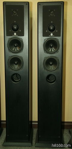

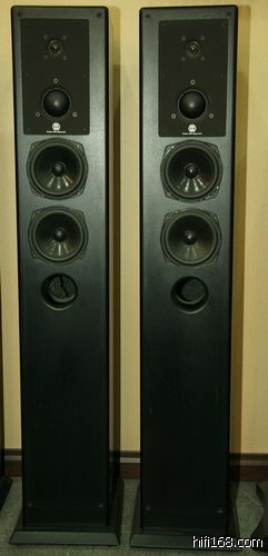

mbl301
谢谢楼上回复。mbl301是10几年前的箱子,我就是觉得老箱子保险才买的呀。

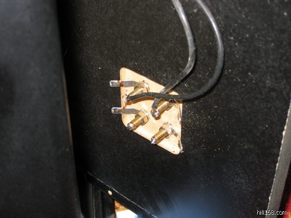

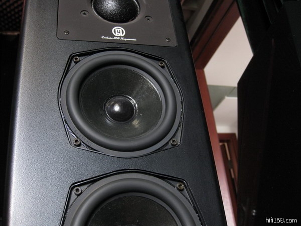

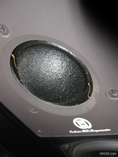

双线分音是假的
双线分音是假的
jpg(2010/9/24 8:40:28 上传)
最后编辑发烧是命中注定 最后编辑于 2010-09-24 08:40:28
出自用的线材器材:
http://bbs.hifi168.com/showtopic-196863.aspx

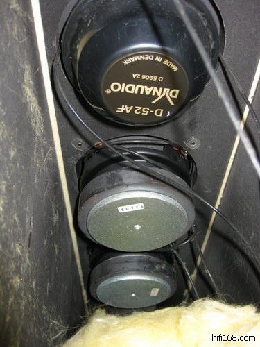

做工很差的产品,国内有些公司做事就这样,所以给外面评价国内的产品。品质差。用什么零件还不是大问题,现在很多零件也是国内代工和OEM了。用上厂名零件已很好,乱打个名的零件就更不明白了。
最后编辑BOM标志 最后编辑于 2010-09-24 10:06:02
有点晕!这工艺真说不过去是德国佬的。。
