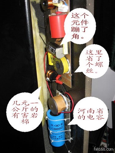

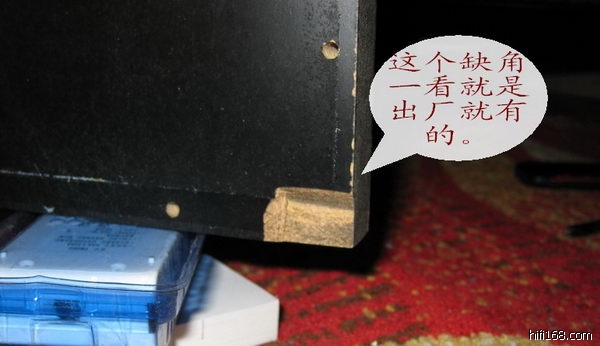

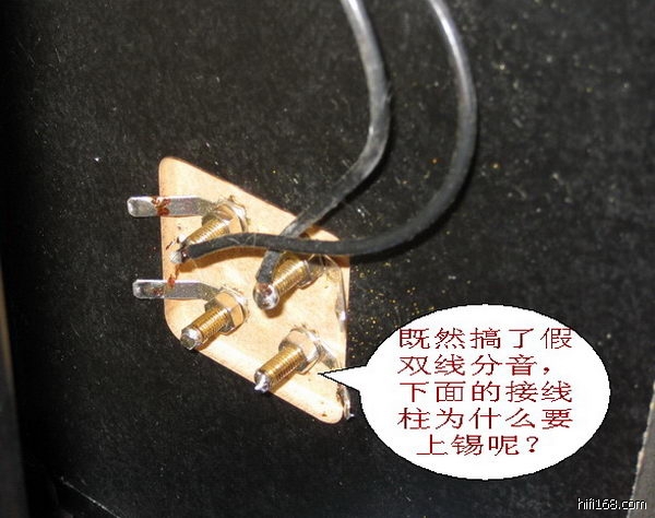

继续上图
图片上传老出问题,有点乱。
jpg(2010/9/25 0:13:19 上传)

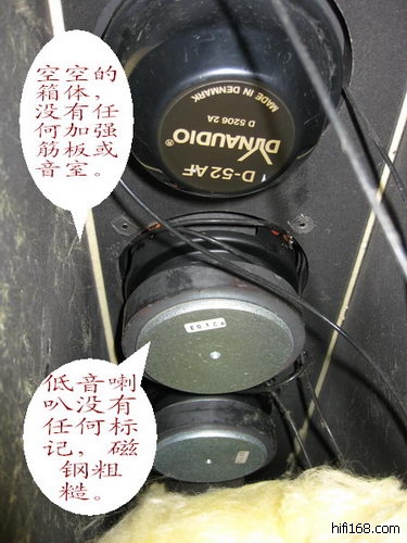

熟悉丹拿单元的老烧请指点一下,这两个中高音是原装的吗?
jpg(2010/9/25 0:35:06 上传)
最后编辑发烧是命中注定 最后编辑于 2010-09-25 00:35:06

原帖由 发烧是命中注定 于 2010-9-25 0:33:00 发表
没看到高音单元啊,高音单元是D21么?
下面两个应该是低音单元
据说是自己制造的
但是分频器线路板做成这样倒也奇怪

19#
MBL301据极品的人说是89到90年的东西
不知道那时有没有音室这样的设计
人生绚丽,知者不惑
淘宝店可以来看看哦
http://store.taobao.com/shop/view_shop-01d8527ed0da61836bf1ef0bc4511cb9.htm
20#
再对比看看同系列书架箱mbl311的细节:(借用本坛萧十一郎大侠的帖子,谢谢)
http://bbs.hifi168.com/showtopic-178136.aspx
MBL厂方资料表明,301和311的中高音部分完全相同。但这对箱和301却不同。
