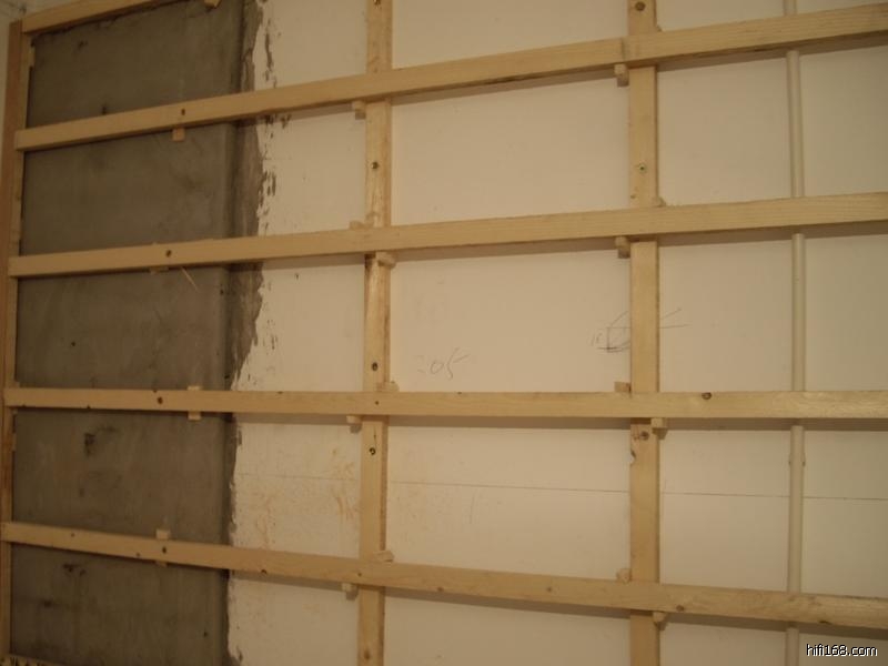

硬件装修部分:
考虑地下室的利与蔽,在装修前做了大量功课,对这间视听室做硬装部分的投入预算。
1)
安装中央空调
2)
新风系统
怕闷死在这全封闭的房间里 一定要装
3)
地暖
冬天舒服啦!
4)
除湿设备 保护器材必须的 强烈推荐
环境舒适很重要,但是钱
钱
钱
超的厉害啊
咬牙了

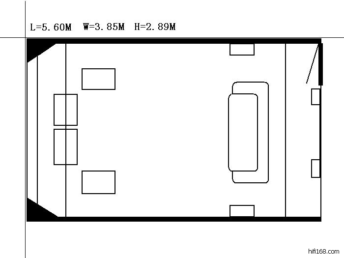

房型布置及排线
1)
房间
L=5.60M W=3.85M H=2.89M
顶面部分吊顶,其余顶面为扩散板;
侧墙龙骨
吸音棉
防潮石高板
墙纸;
前墙为水泥硬墙刷涂料;
前墙两角做
45
度处理,内填吸音棉;
坐位后墙水泥硬墙
(CD
柜满墙安置
2)6
平方线从总表直接接入;
墙插部分为
CES conIII
及欧亚德
R1
和
wattgate381
等;
影院排线按
7.1
声道
HDMI
线接入
(2010/8/23 14:49:57 上传)
