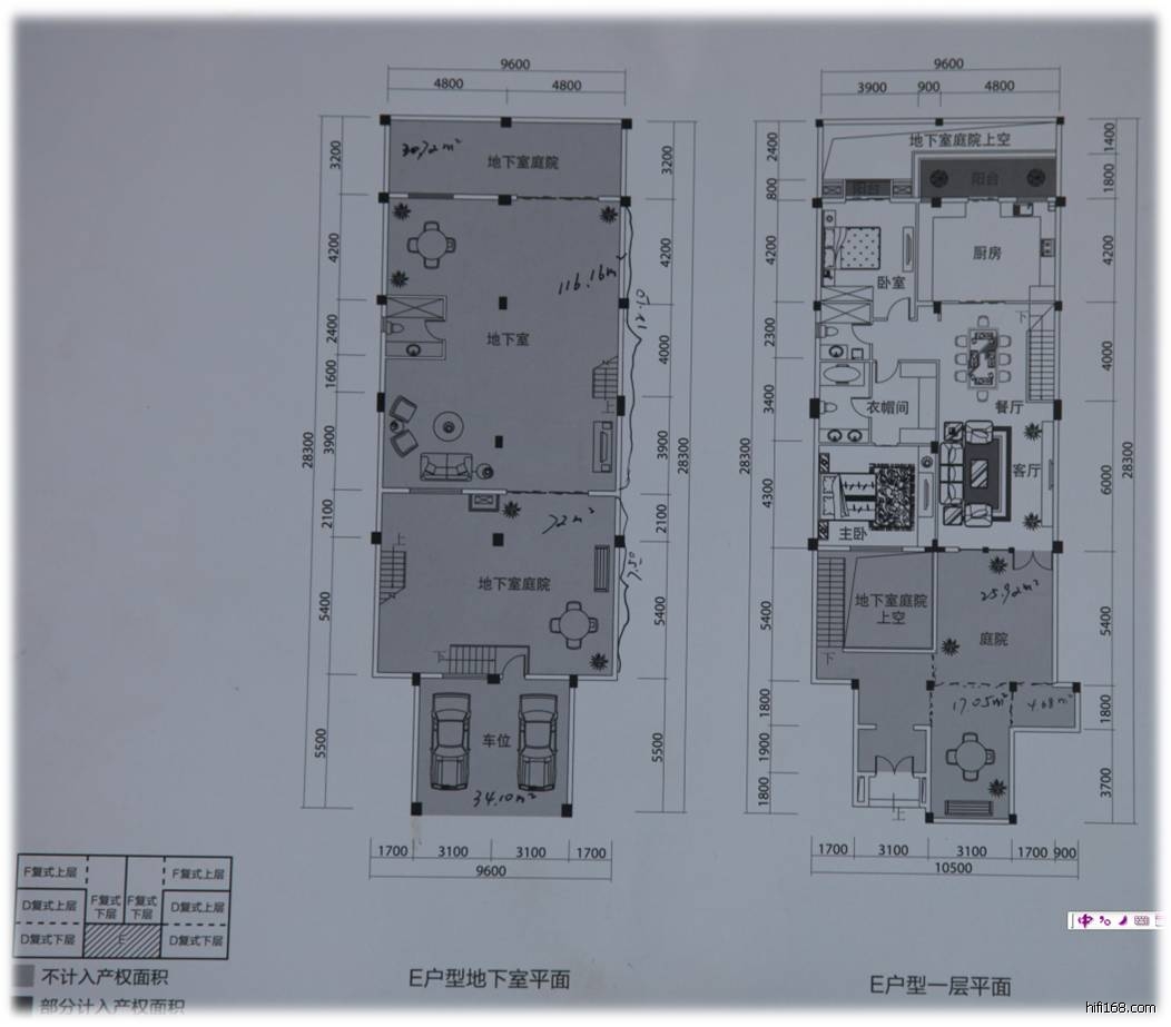

重点关注lz的进展,虚心学习lz的经验,我的新房要明年9月交付,现在正好学习,不过建议lz留心高宽长的比例问题,我的地下室实际上是在地上,南北有窗户和门的,不过南边的窗户和门是到庭院的天井,一楼层高3.9米,地下室层高3米,车库层高5米,武汉的房子还是比你们南方大城市便宜不少,附图庆贺一下彼此的玩具房,回头再专贴请教论坛上的高手和老师

楼上朋友真是说到了我的心坎啊!我在上海,前段时间已经偿到了黄梅的湿了,地下室温度较低 空气结露 外加连续下雨 真是湿极了。估计以后一到这种天,就得开自动除湿,
让湿度保持相对干燥。要不然冷空调常开保持低温。电费可上厉害了。
地下室做视听室的例子非常非常的多,难道大家都这样,一点好办法都没。
我已经把能想到的除湿的方法全办用上了。呵呵

上海有你这大的房子真是不容易了,恭喜lz,我们工程中防潮除了做防水层后就是用挤朔板或者是聚氨酯板做隔热,防止凝露,真正能防潮只有控制空气中的进风口的空气湿度。常用听音室比例多为1:1.4:1.9;1:1.6:2.6等等,我在留心另外一种吸引材料聚氨酯纤维板(www.51xyb.com),同种扩散板不宜多用,会对莫一个频率产生过多影响,不过没试过,你使用的这种材料有结果了通报一下,更希望lz大功告成后能把照片给我们欣赏一下。谢谢
