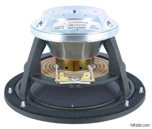

搜它的价格,结果看到一张这样的照片,失望。磁路离折环那么远,音圈骨架那么长,好象是一种纯粹为了改善散热提高功率的投机技巧。
jpg(2010/9/2 1:38:11 上传)
最后编辑AudioTechnology 最后编辑于 2010-09-02 01:38:11
