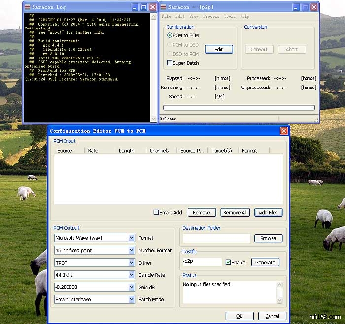

试听SARACON
前面已经有网友把一些关于SARACON的技术相关细节转贴了过来,我就不再在这里重复了,具体可以参见
http://bbs.hifi168.com/showtopic.aspx?topicid=177972&page=2#2405352
我今次测试的是PCM的版本,这个软件具有升频和降频的功能,降频主要是用于做母盘时候降格式所用,因为CD
红皮书是44.1Khz16bit,但是现在的录音为了保存更多细节与动态都是采用高格式录制,在转为CD格式时候必
须要降频。但是这个不是我们测试的重点,因为对于普通发烧友,是不会用到降频功能的。反而升频功能才是
我们最为关心的。实践证明,CD的升频是对声音有正面的帮助,大家都见到现在市面上的CD机无不打着升频到
XXXKHZ。
对于玩PCHIFI来说要升频的话,只能靠软件实时升频,但是往往软件的实时升频效果都不太理想。
采用SARACON进行升频处理后生成文件进行播放,是软件实时升频不能比的。而且玩法也更灵活,不同的采样率
,不同的数字抖动形式可以选择,还可以调整增益。
我用了几段常的CD音乐抓轨后,采用SARACON进行升频比较,以24BIT96KHZ为标准与原版CD进行对比,在高频的
延伸上和音场开阔度上都有不同程度的提升,数码感也大幅减少,效果已经直迫高质量的硬件实时升频效果。

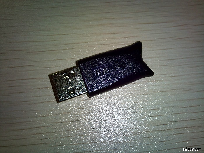

37#
原帖由 potrain 于 2010-6-21 19:08:00 发表
十分看好这软件,价格多少?
是用加密狗加密的吗?
有试用版本吗?
价格在Weiss亚洲的网上上面有标注PCM版本是7000港币。并没有提供试用版本。需要使用加密狗才可以把软件打开。防盗版工作十分到位。
原版软件附带的加密狗。
