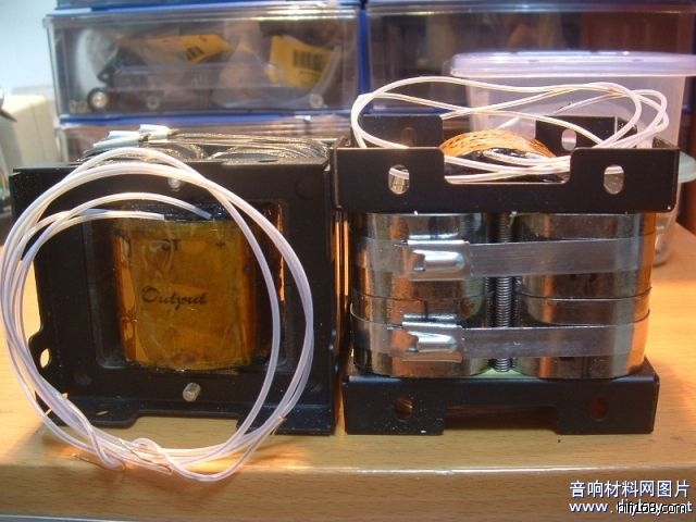

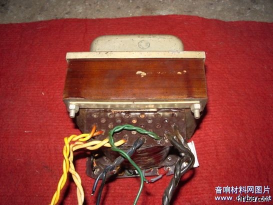

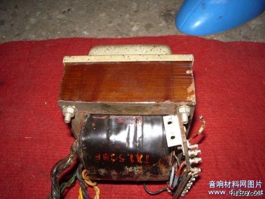

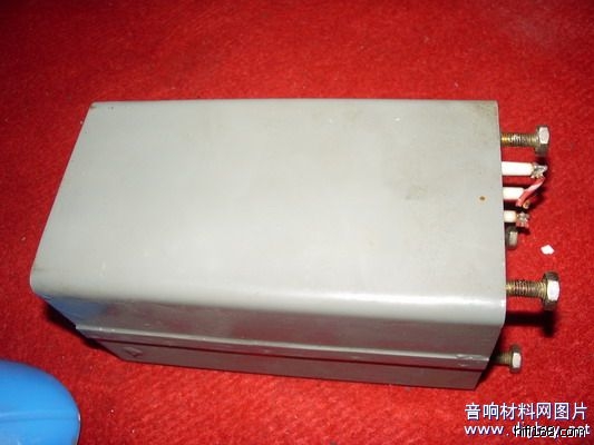

发烧多年玩过20来部胆机,如2A3,300B,EL34,EL36,KT88.211.845.805.6C33.这些单端,他们的推挽都玩了,但都是成品,也想DIY台胆机自愈自乐下,乐在学习愚在超票没了。胆机型号超多那什莫管做呢,回想当年初烧时第一台胆机时O博300B推JBL箱,第一次会见烧友,7个老烧来听开声半小时7个有6个睡着了,可见300B的威力。现一台西电91 300B要价50万,所以DIY一台300B是最超值的,但那古懂件DIY价钱还是价钱昂贵的。现拿些英国古懂料DIY台300B推LS35A。现上材料,大家有好的300B线路图探讨下。

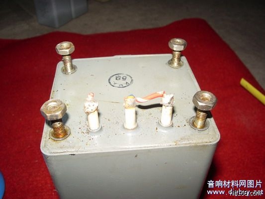

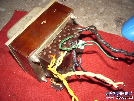

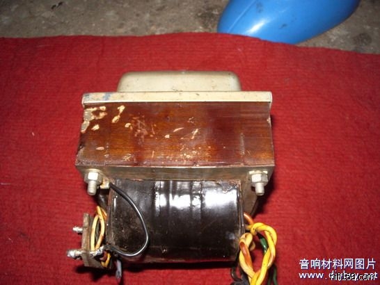

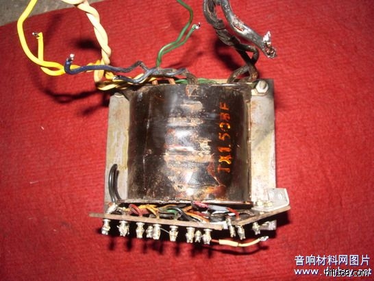

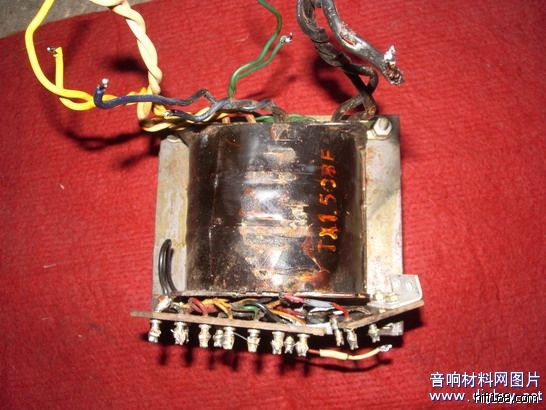

电源牛用雀崽上品音频牛
专用音频牛不比一般仪器拆的,有多组小电压和灯丝电压不需在买灯丝变压。雀崽牛现也非常少有。

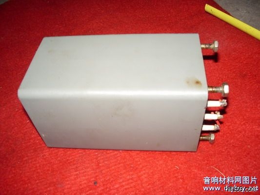

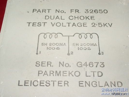

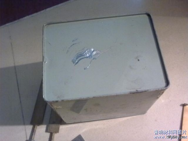

英国双电感油牛
高大

漂亮的输出牛AN的C牛

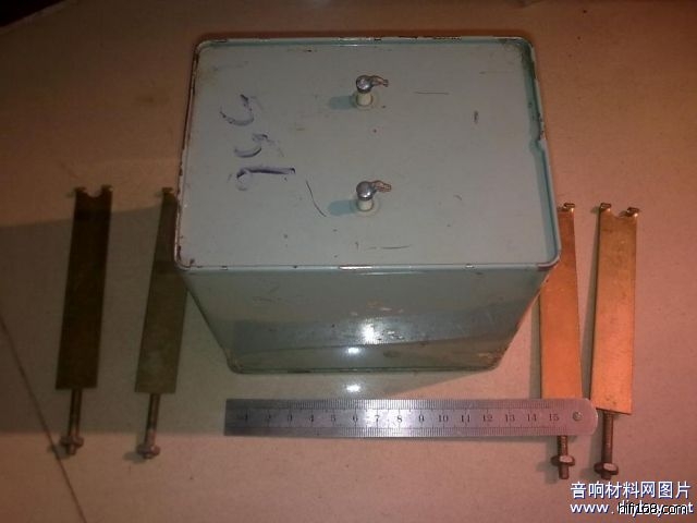

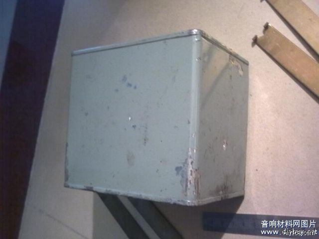

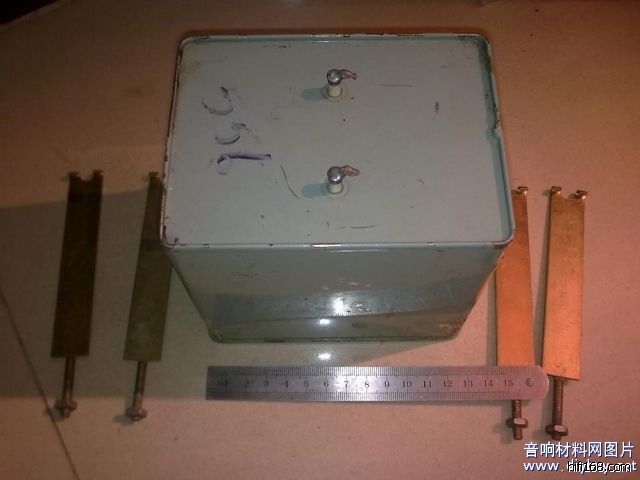

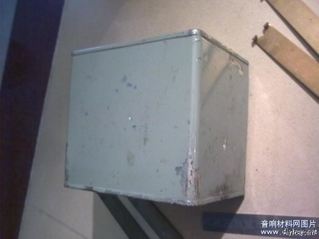

那是银导线,早期大字细瓷柱英国大D8U/1500V大油灌
电容应该要新的,但还是忍不住找电老电容,早期大字细瓷柱英国大D8U/1500V大油灌,阴极电解还在找中
