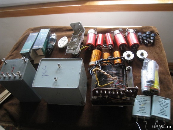

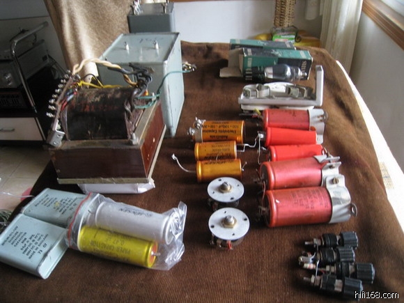

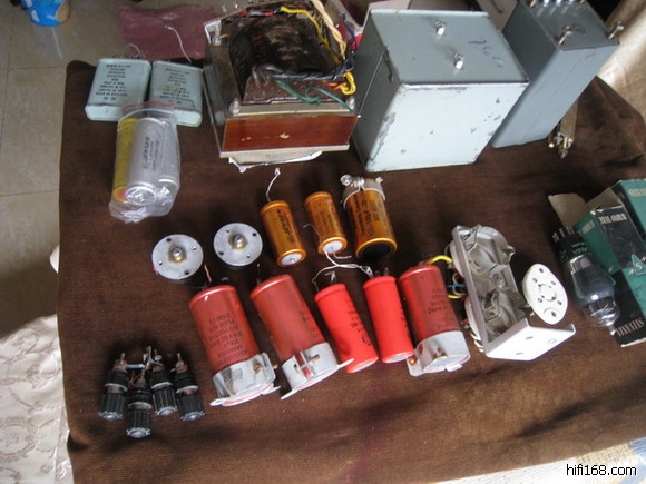

材料备齐了,要开工了
jpg(2010/7/2 14:16:55 上传)
最后编辑小廖888888 最后编辑于 2010-07-02 14:16:55

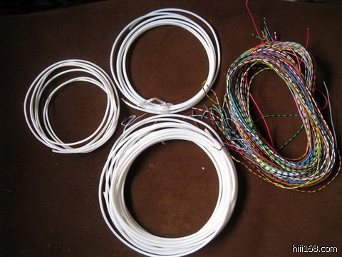

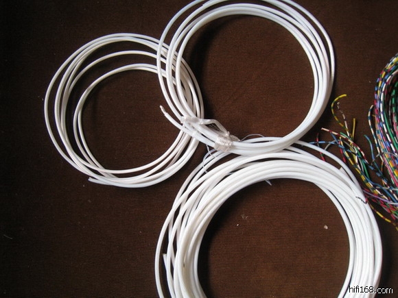

走线用的银线和斑马线看那个好。
jpg(2010/7/2 14:19:26 上传)
jpg(2010/7/2 14:20:34 上传)
最后编辑小廖888888 最后编辑于 2010-07-02 14:20:34
