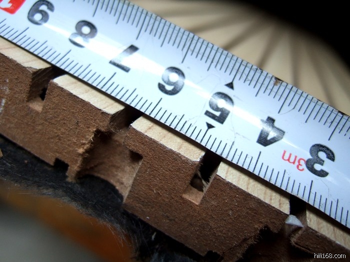

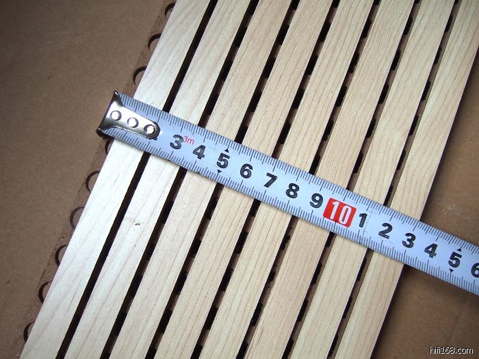

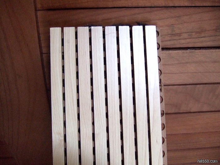

如果单单从吸音板来看,它好相的确是以吸收中高频为主。但包括我自己大多数人都忽略了吸音腔体.空腔的大小,以及里面所放置各种吸音材料的多少等等问题,它们才是控制各个频率的关键所在,这些问题得请教松香味才能得到详尽的解答了。
这些吸音板应该是糠木粉的高压密度板造成,宽13厘米 长2.44米,在卖木线. 木方条等装修材料的市场都有销售的。
