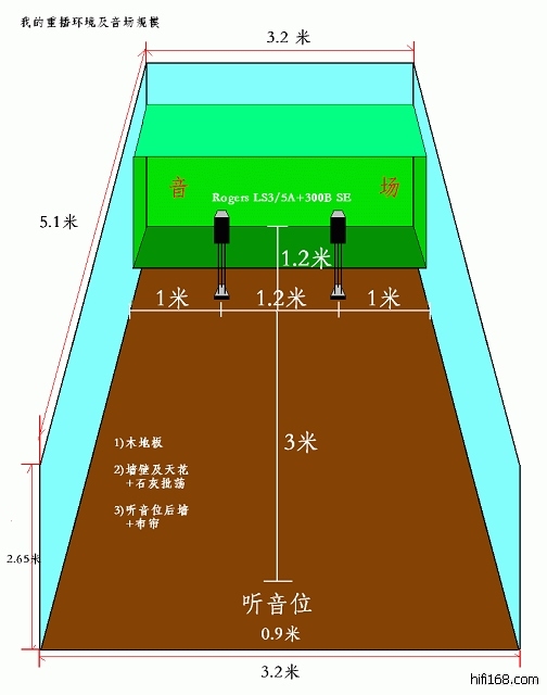

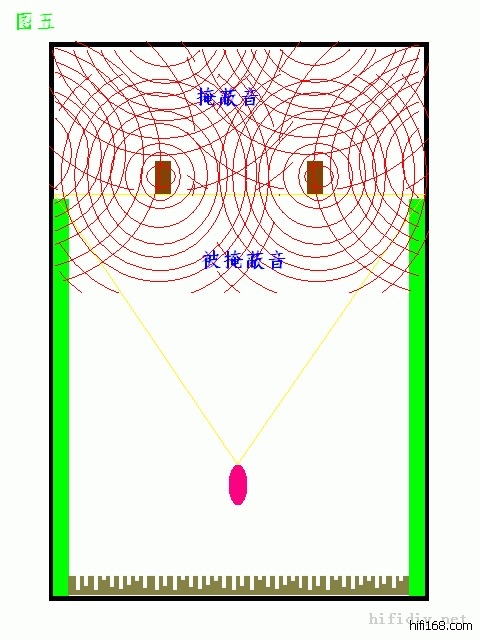

DIY坛有贴,可以借鉴一下.....................
http://bbs.hifidiy.net/viewthread.php?tid=356602&extra=page%3D1
jpg(2010/5/18 1:57:55 上传)
------亚靈
97#
音箱之间的距离太近了吧
98#
原帖由 fengni70 于 2010-5-18 10:30:00 发表
音箱之间的距离太近了吧
注意看图内标注的音箱和功放,如果是这套,摆位很合适。
箱子不同,还是要适当调整的。
99#
音箱之间的距离太近了吧
对!有同感,所以我前面说“借鉴一下”
箱子距墙壁60公分,两箱之间距离将近2米,这样的效果看着会舒适些,但听音的效果就不知怎么样了。
------亚靈
100#
hehe  小箱子两箱的距离可近点,大箱子的话距离大概在2米,边墙距离应该在80-100厘米这样为好。
