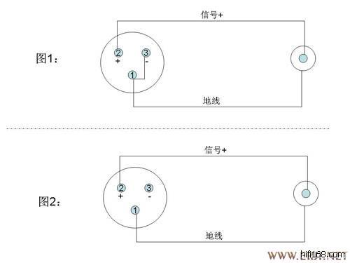

初玩黑胶不久,有些疑问,一并列出,望能得到各位帮助:
  • 平衡唱放需要唱机平衡输入,但3009唱臂原装是rca线,用转接头的话,用下面哪种接法?
  • 国产的黑胶洗碟机有朋友用过么,查到3种,amarni,classic 33,element。不知道和VPI等产品相比有多少差别。
  • 唱臂设置好后,悬空放置,会像外摆。不知道这样是否正常?还是需要再做调整,直到唱臂在任何时候都能静止?

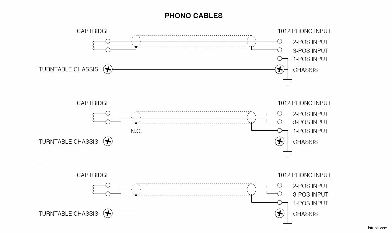

RCA 唱臂线接平衡唱放,图 1 及图 2 的接法都错,细钊兄说的对,唱头每声道的一正一负各接平衡头的正负﹙普遍是 2 脚正 3 脚负﹚,地线一分为二接每声道平衡头的 1 脚地,但地线尚要考究,可参考 BOULDER 的说明书 13 页;
http://www.boulderamp.com/owners_manuals/1010_Owners_Manual.pdf

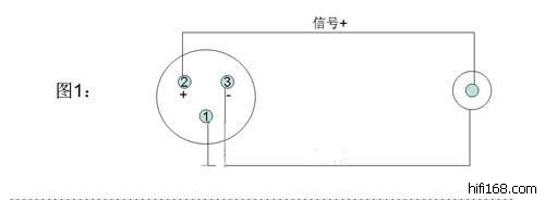

1.唱头的输出信号本来就是平衡的方式,只不过通常都使用单端模式而已。
你那两种方法都是单端模式,正确的接法如下图。
2接热端(信号+),3接冷端(信号—),1接唱放的地。

许多3009臂的地线都是借用信号的负端的,这样就等于单端接法了,效果会大打折扣的。
你要用万用表测量一下,确保两个RCA负端以及唱臂接地(外壳)是互不相通的情况下,才是正确的平衡方式。

原帖由 Wilmer威馬 于 2010-4-15 11:57:00 发表
抗
多谢,顺便把图贴过来吧,满有用的~~~

原帖由 阿杰 于 2010-4-15 16:48:00 发表
