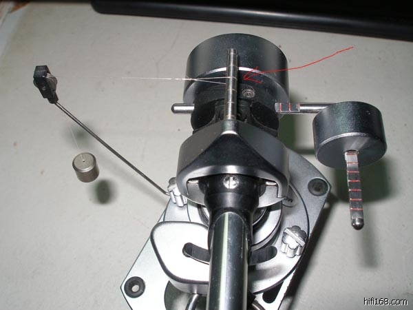

抗侧滑力的调整如图。(红箭头)
从理论上说,抗侧滑力与针压相关联,针压越大、抗侧滑力就越大。
以3009臂为例,吊锤悬挂的位置决定抗侧滑力的大小,他一共有6格。
理论上每一格是对应0.5g针压(实际上有所偏差),越靠近唱臂轴承支撑点抗侧滑力越小,越往后抗侧滑力越大。
图片上的侧滑力大约对应2g的针压。

哦,那还是按照0.5g来调整咯,如果想微调就没有办法了吧?不放在格子里会滑动吧。
多谢信息了~~~

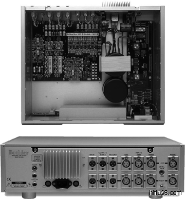

认为唱机信号输出平衡的还是看看什么是地线,热线,冷线吧。
看BOULDER的图,感觉平衡输入的设置,就是省略了地线的另外输入。使之接线方便。如果这样是平衡输入的话,所有的唱放都是平衡输入。哪个唱机没有机壳的接地?
当然老的唱机输出,有的就把机壳的地线和信号线的负极接在一起。所以,BOULDER的这种平衡输入没有新东西。

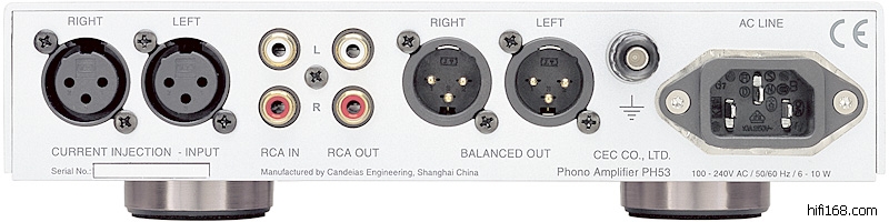

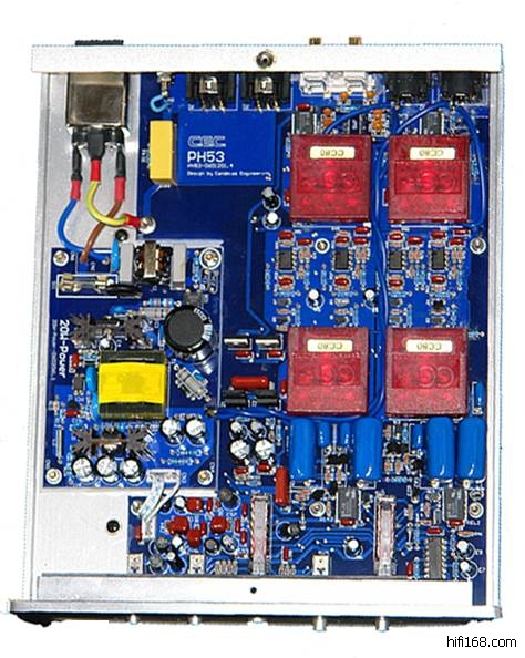

呵呵,转平衡输入主要是为了后面的平衡线路,平衡输出。boulder的没找到太清晰的内部图。下面有张cec的。
最后编辑yangmetal 最后编辑于 2010-04-15 20:28:18
17#
谢谢楼上的详细图,这里看到这个机器的确没有输入地线,那么还是用平衡输入段子的地线代替了。简单来讲,就是利用了卡农输入方式,省略了接地输入。当然机器内部就经过了线路处理,输出是真平衡的。

恩,cec的带地线输入,应该好改一点。平衡线路,平衡输出,还是蛮爽的~~

原帖由 yangmetal 于 2010-4-15 19:55:00 发表
多谢信息了~~~
你能够听出抗侧滑力在0.5g内的变化,可以说是老鸟了,很多人连0.5g针压的变化都不能盲听出来哦,嘿嘿。
要想微调还是有办法的,如果能够懂得力的矢量和原理的话,就会明白改变图中夹角的角度,就可以改变抗侧滑力的大小了。
jpg(2010/4/15 20:35:55 上传)
