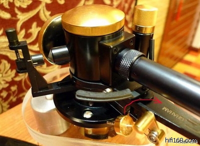

看不明白你表达的意思:(
如果针压足够,在静止的镜子上站不穩的话,就意味着抗侧滑力过大了。

如果抗侧滑力调整为零,但臂依然往外走,就要看看盘是否水平,如左高右低也会发现问题的.
我通常会加一点点抗侧滑力,感觉会好些,如果有高倍放大,可以看一下针的磨损情况,根据磨损来调之.

那就是说,正常的抗侧滑力是在静止的镜子上站是不穩的。

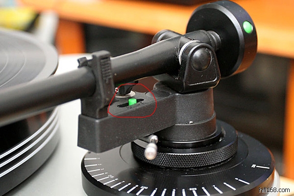

俺这台AMARI的LP10,唱臂下方绿色钮有三档0、1、2的调节,请问这是否就是调整侧压的装置?
商家调整在0档位,针压调整在1.8克。实际使用中声场定位未发现有明显偏离情况。
