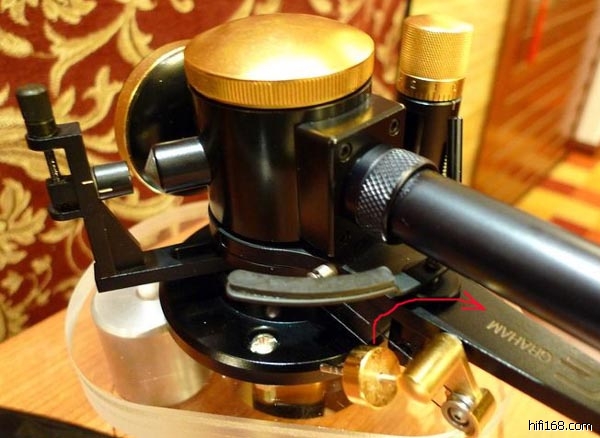

原帖由 huanggz 于 2010-4-8 8:54:00 发表
我也用该臂,抗侧滑力调到零,是把左边的圆锤往上推到顶或推到底??
文字很难表达,你把唱臂的后半部分的图片传上来。
43#
原帖由 阿杰 于 2010-4-7 20:22:00 发表
这个往外的拉力就是抗侧滑力。
看上去这么新的唱臂应该不会有问题,估计是你没有把抗侧滑力调到零。
就是上图这个金色圆形件,把他往回调到头。该臀阻力油决不能加多,不然声音闷,针压不稳。

49#
这个小锤子就是调整侧压的,只要把他卸下来、或者按红色箭头方向翻过来。侧压就为零了。
jpg(2010/4/9 16:33:16 上传)
最后编辑阿杰 最后编辑于 2010-04-09 16:33:16
50#
回复 49# 阿杰 的帖子
我现在调的抗侧滑力就是如上图所示,现在唱针在镜子上站不稳,但是放在调整盘上用手转动转盘,唱针沿着唱盘上的弧线走的很标准,如果再加大或减少抗侧滑力,唱针在调整盘上走的就不是直线了 ,不知哪种是对的。
