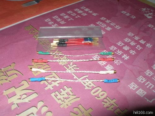

对于低输出MC唱头的传输,我一向奉行简洁的原则,所以使用的唱臂,都是用VDH纯银唱臂线连接插头直接到唱头,所以对于那短短的唱头架连接线一直都没有深究。
最近受KEN版所托,他那支linn唱臂的唱头线太菜,而且超长,就算是肯花钱,也买不到好线,所以让我帮他DIY。

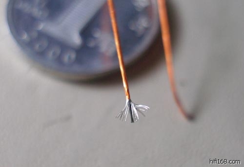

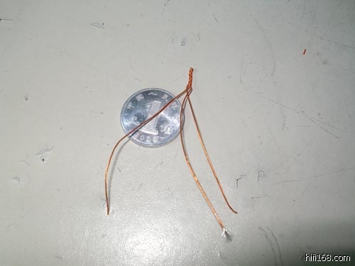

接受重任之后,从理论上说,首要的任务是选线,因为是低输出MC的传输,首先要求导电率超强(原因后面有交代),自然就会选用纯银线。
由于单支银线的中高频过于突出,线体也较硬,所以选取了多股纯银线并采用了近乎于李兹线的方式来编织。
这是最初的试验品,由于在标识和编织上都没用分方向,所以失败了。
jpg(2010/3/18 22:14:34 上传)
本主题由 版主 eric 于 2010/3/18 22:48:00 执行 设置精华/取消 操作
失败乃成功之母嘛,没关系,接着再干!

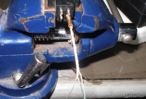

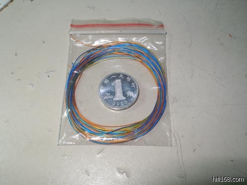

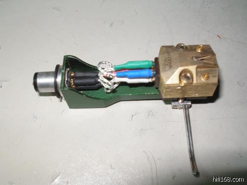

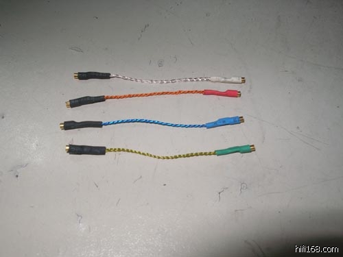

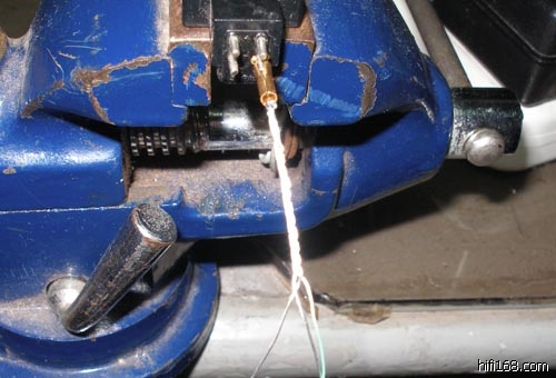

一番寻觅之后,发现这款原用于光纤通信的多股纯银线居然还有多种颜色,于是在总结失败经验之后,在编织时仔细分清了方向,并在套收缩管时加以识别,终于大功告成了。
jpg(2010/3/18 22:25:04 上传)

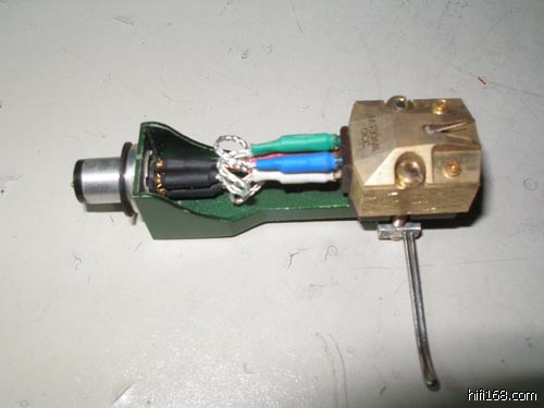

这款编织的唱头线非常柔软,这样连接也没有问题。
就算是手脚笨一些,也很容易装上唱头架。

好眼力,这线还有一段故事。
数年前玩MM唱头时就用这款线更换过许多唱臂的臂管线,效果还蛮不错。
但换了低输出MC唱头之后,就发现有些不对劲,和现在使用的VDH纯银臂线相比,中频欠缺厚润、音乐的动态瞬变较弱,所以已经把他打入了冷宫。
在对MC唱头不断的认识后,终于发现了问题所在。
这种特富龙线主要用于高频通讯上,外层由多股细小的纯银线组成,导电率极高,但其同轴的内芯线径较小,电阻较大。
一米多长的线就有十多欧姆的电阻,用在MM唱头上问题不大。
但用在MC唱头上就不行了,因为MC唱头的输出较低、直流电阻才十欧姆左右,输出的信号被吃掉许多,怎么会有好表现呢?

在广州比较容易找到。
编织的方式上面已经有图了,但比较难说清楚。
如果是李兹线的话,要把线弯成直角,需要采用模具来编织,这样太麻烦了,我只是徒手编的。
