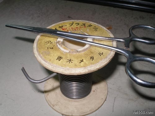

原帖由 jacky70 于 2010-3-19 18:45:00 发表
都说阿杰手艺好,果然名不虚传。
谢老兄赞赏。
其实看到的只是表面,对于线材的制作来说,最关键的是焊接工艺。
有人喜欢用高含银的焊锡,说声音如何、如何好......
诚然,高含银的焊锡熔点低,比较容易操作,而且焊点光滑洁亮。
我使用的也是日本青木牌含银锡,从当年在某军工大厂干电工开始,一直跟了我二十多年,也差不多用完了。
那不同的焊锡,是否会影响声音呢?
答案的关键在焊接工艺上。
许多人为了操作方便,总喜欢在线材和插件上先镀一层焊锡,目的是比较容易焊稳。这样的话,线材与插件之间就隔着焊锡,也就是说焊锡会加入信号的传输之中,自然也会影响声音。
在这里我选用的线材和插件都比较容易上锡,所以不需要预先上锡。我先用镊子甚至手术用的止血钳把线材和插件压紧,然后再焊接。这样的话焊锡只起到固定以及保护银线不受空气侵袭的作用,并不加入信号的传输行列,自然也就不会影响声音了。

原帖由 KEN 于 2010-3-19 19:17:00 发表
分方向是啥回事?
因为编织时是有方向的,如果线的两端一模一样时,很容易搞乱。
