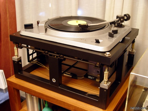

    把玩EMT930已经两年多时间,一直认为自己的EMT930从配备上可以说是“全副武装”,EMT930唱盘、EMT155st晶体管唱放(当然不能和EMT139st电子管相提并论)、EMT TSD15唱头(SFL和SPH各备了一个)、EMT900原厂避震底座。其次从调校上也算花了不少功夫,虽然930结合929原厂唱臂的整体调整,也只有区区抗滑、VTA角的两项指标,当然唱盘的水平(900底座的水平调整结构很是有用)、唱头的针压(厂标为20-30毫牛,换算后取整为2-3克)还是一定需要调整到位的,另外马达、惰轮的状态也是必须符合正常使用的要求。所以一直有种感觉就是930是一个傻瓜盘,在原厂当初基于电台专业使用的前提下,其可靠度、完成度和操控性都是非常优秀的。

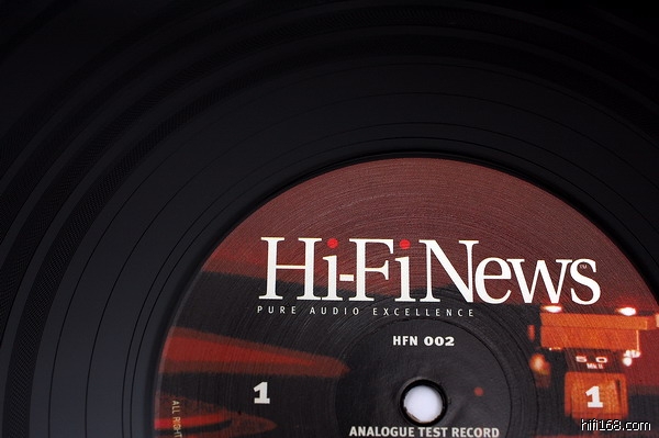

    近期看了论坛烧友的介绍,就订购了一张“Hi-Fi News Analogue Test LP”(如图),准备给自己的930做一次全面测试。当然趋于只注重技术指标的测试唱片,只能作为唱盘完善其性能指标的一个衡量标准,和器材用于欣赏音乐时的作用还是不同的,毕竟或许1%的性能提升和标准完善,不会太影响音乐播放时的欣赏性。不过既然有类似的产品,试试总是不会错的,毕竟我们是发烧友,属于追求极致的那种。

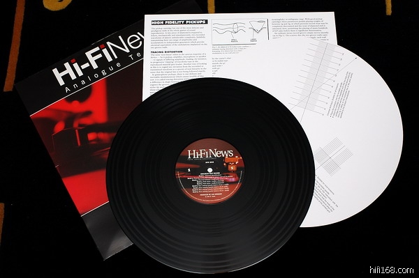

        至于本测试碟的介绍,先引用一段网上的内容如下:“「Hi-fi News Analogue Test LP」,内容没有任何音乐,全片两面收录17轨「测试音」,各轨均有其特定功能,验证唱盘各部调整之效果。除了测试LP之外,还贴心地附上了校正尺规,虽嫌阳春,但功能实用,也不用多花钱再买尺规。”

至于17轨测试音轨的功能,我结合930的测试情况说明如下:

1、唱盘水平调整(通过EMT900避震底座进行调整)
2、VTA角度调整,通过唱臂座的升降进行调整
3、唱头针压,根据测试碟的要求,必须将针压调至厂标的最大值,即3克(EMT TSD15)
4、抗滑,我首先将抗滑调至中间数值,因为929唱臂的抗滑调整只有3个档位,我暂时将抗滑调至中间一档(当然后来才知道是错误的,后面我会说到)

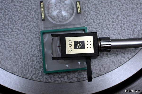

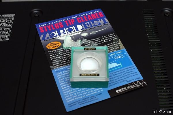

一个花絮:在买此张测试碟时,另外买了一个小工具,STYLUS TIP CLEANER(如图),一个类似于胶状物的唱针清洁工具,用下来效果很好,用30倍放大镜查看后,发现原来单用唱针刷是不能将钻石针头打理干净的,推荐朋友们使用。
最后编辑wayned 最后编辑于 2010-03-03 13:37:39

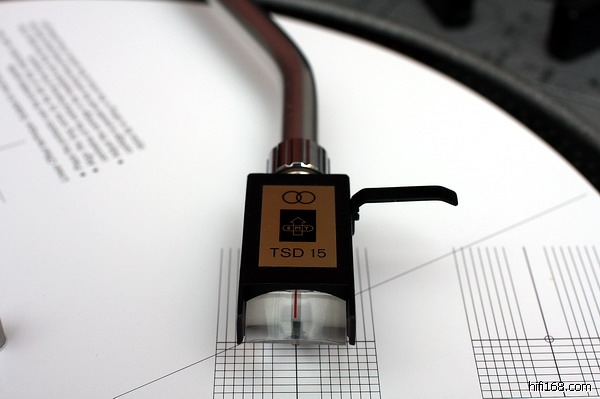

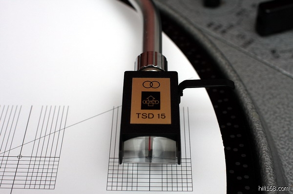

一个问题:在用附送的校正尺规的时候,发现唱针落在B点时,唱头有垂直方向的偏差(如图),但是929的唱臂又不提供唱头位置的微调,不知道是唱臂的问题呢,还是附送的尺规准确度不行,看来要用好的尺规再检查一下。
最后编辑wayned 最后编辑于 2010-03-03 15:03:44
