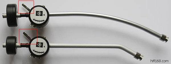

关键是最里档时,声音不是非常正确,所以自己也一直在了解这3档抗滑的具体数值。

没有接触过EMT唱臂,能否上一张调整侧滑装置的图片让我参详参详?

照片中用红色框注明的就是抗滑调整杆,3个凹口代表3档抗滑。
215#
哦,原来常用的吊锤方式.
由于受到许多可变因素的制约,使用这种抗侧滑方式的装置,都没有具体数值,只能靠经验以及比较来确定实际的位置.
改变吊锤的悬挂角度以及增加吊锤的重量,都可以改变抗侧滑力.
不明白的话,再上一张在唱盘上的图片(要拍到支撑架和吊锤),让我好解释.

其实这种形式的抗滑方式,小弟也不是第一次玩了,只是想探讨一下当初EMT厂在开发此唱臂的时候,是如何标注抗滑的取值,当然也是在用原厂吊锤的情况下。或许吊锤的重量,假设EMT也给出了不同的选择,只不过手上没有相关的资料。
217#
在我接触的许多玩LP的人中,确实有不少人是不明白其中的变化.
即使使用原厂标准重量的吊锤、在抗滑调整杆选用相同的档位,也会因吊锤悬挂位置(甚至支撑架高低)的不同,得出的抗侧力大小都不相同,你让厂家如何标出相应的数值?

阿杰兄是专家。EMT的支撑架的高度是不能调整的,所以这一个影响因素可以不考虑。阿杰兄玩过的唱臂肯定无数,望能给些EMT的原厂信息和资料,供我们后辈学习。

個人感覺,側滑力有時候也不需要很精確的數值,很多唱臂也沒有非常準確的刻度數值。隻要沒有明顯的向外滑動就可以了。
