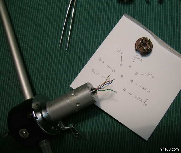

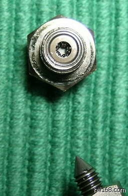

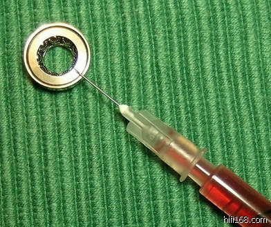

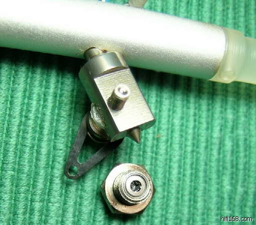

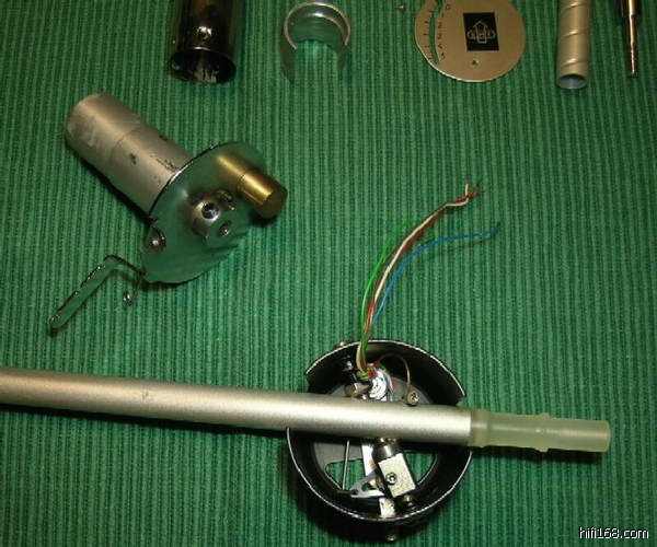

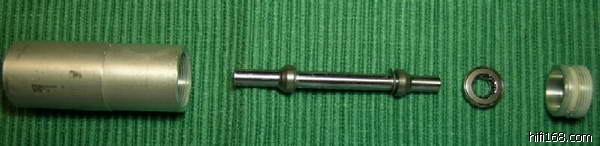

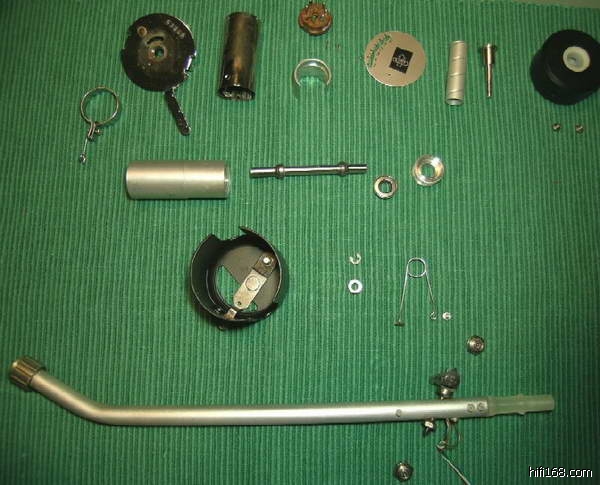

EMT930的御用唱臂是929,整支唱臂设计简练,特别是唱臂的水平轴向转动和垂直上下转动都是用了弹珠滚轴,下面是借用了意大利佬的一组唱臂的拆解照片,大家可以看看设计的理念和构思。

929唱臂的照片继续。

这929唱臂拆得比我狠,哈哈。我也就拆了八成,学些了后面这些细节。这个唱臂设计的机械部分其实狠原始,但是管用。哈哈,不错。
