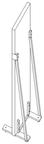

原帖由 JWang 于 2010-2-23 23:10:00 发表
我的方案主要是要加強平板。理想的話,這個平版要有框子加固才好。但比較麻煩。我以前為MG3.5和MG20 做過架子。我深知Magneplanar 的好處和壞處。我目前的喇叭是靜電的,其鐵架也是我設計的。任何喇叭必須是固性避震,阻尼避震是不可取的。
绝对赞同!
这是唯一能改善megna的方向。阻尼是妥协,只看妥协后引发出来的问题能否忍受(有可能享受也无不可,但不是听真megna声的方案也。)
框子我建议不要同钢铁类,会影响磁力线方向的。用铝来思考,结果较完美。
还有,JWang兄 #81帖的第一个照片,声音相对能出好Megna的真声音。
第二个图的支撑有转弯,愚见以为是妥协,因为转弯部分的强度太差,变成钓鱼竿,变弯的几率绝对大。一根直撑到底板是最好的,可以的话,应该连接板的那个部件(夹)都不要最好,就直接杆子装死在框上,只是很难设计。
唉。。说来容易做来难。。。。。
不过看各位高手讨论,是享受!哈哈!
最后编辑henry余 最后编辑于 2010-03-02 13:49:18
116#
最后的设计如图所示,支撑杆可拆卸。
底座是工字型,用扁管,截面70X20。其余用方管,截面25X25,铜脚钉。
做脚架的朋友周六去采购原料,估计两周内能做成。

这种架子完全是以强迫的方式侵扰箱体的自然刚性。
架子要重,用方管太轻薄,至少得用槽钢拼焊,架子用钉不一定好。
关键在于箱体与架接触的那四个或三个点。既要稳当还不让箱体受到影响自身刚性的外力。
还是老思维,没新意,用处不大。

不是说想买什么规格就能买到。70*30的规格买不到,80*30和80*40的就有,但我不想把底座搞得太高。
MG1.6的边框最多就1英寸。厚度是5厘米,用7厘米宽的管足够了。底座的内部会用某种比较贵且重的材料,增加底座重量并改善声音。
支撑杆需要测试后才决定用还是不用。
