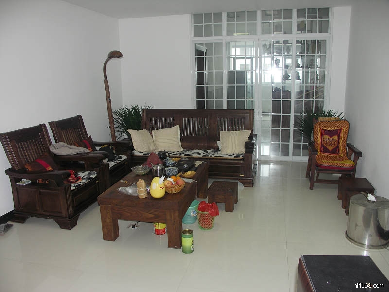

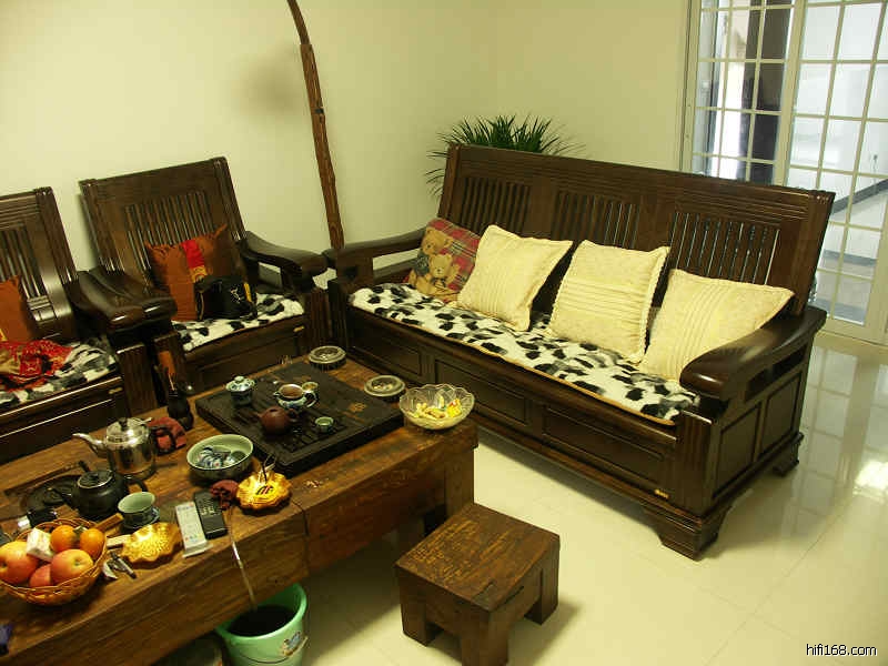

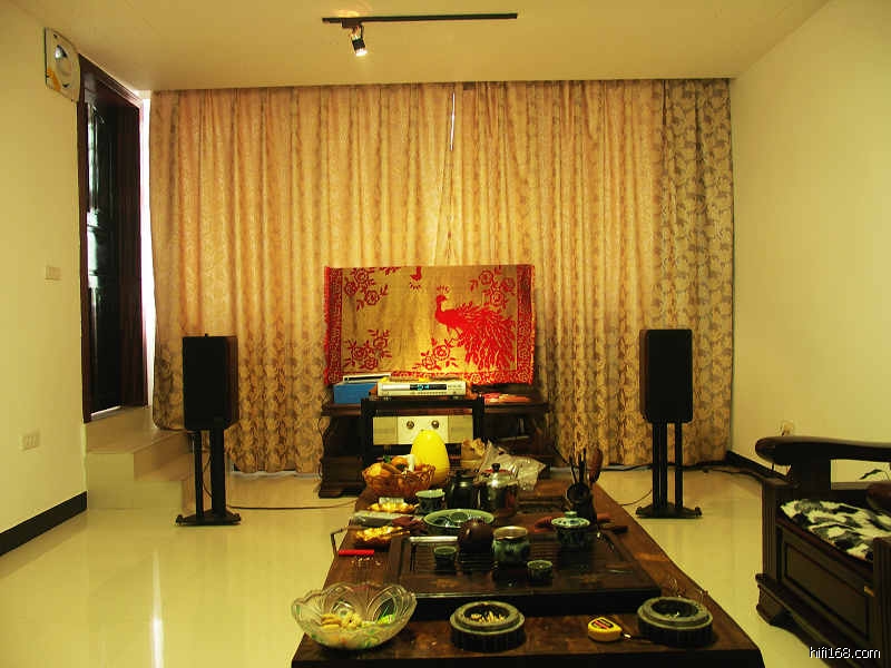

原帖由 bennylookli 于 2010-2-8 13:44:00 发表
这样也算 环境处理? 当然顶部是做了一点处理的  革命刚开始 同志尚需努力!
用卦限式方法处理听音环境,恐怕我和主人算是第一个吃螃蟹的吧O(∩_∩)O哈哈~。践证明效果是非常不错的,很多人可能不会相信这样处理的听音环境效果会好,没有关系,可昨天晚上一个朋友去听了后,基本上已决定采取同样的方法处理自己的听音环境了,只是时间还不能确定,因为已经入住的环境处理“困难重重”。如果第二个听音环境用这个方法处理且效果同样好,那么基本上这个方法的“可操作性和稳定性”就是较好的。到时候再向大家回报…………
58#
原帖由 名琴LP 于 2010-2-8 20:34:00 发表
对和开心果正在寒兄家!
移除那些不对称摆放的沙发、茶几,效果可能会更好,但是尽管这样随意的摆放一些物件,效果仍然很不错。相反,如果“约束条件”太多,反而不适合做听音室了。
