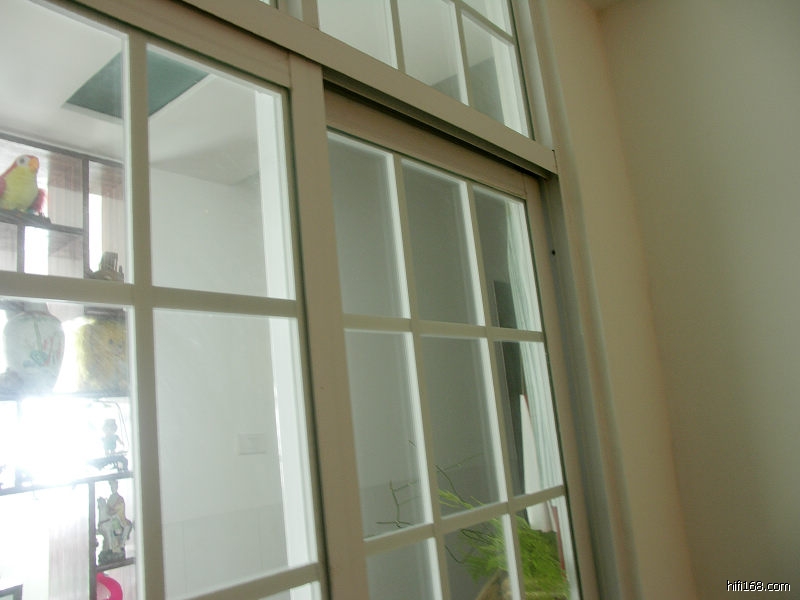

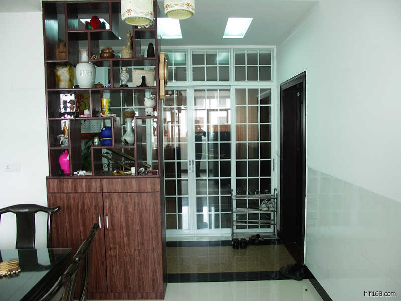

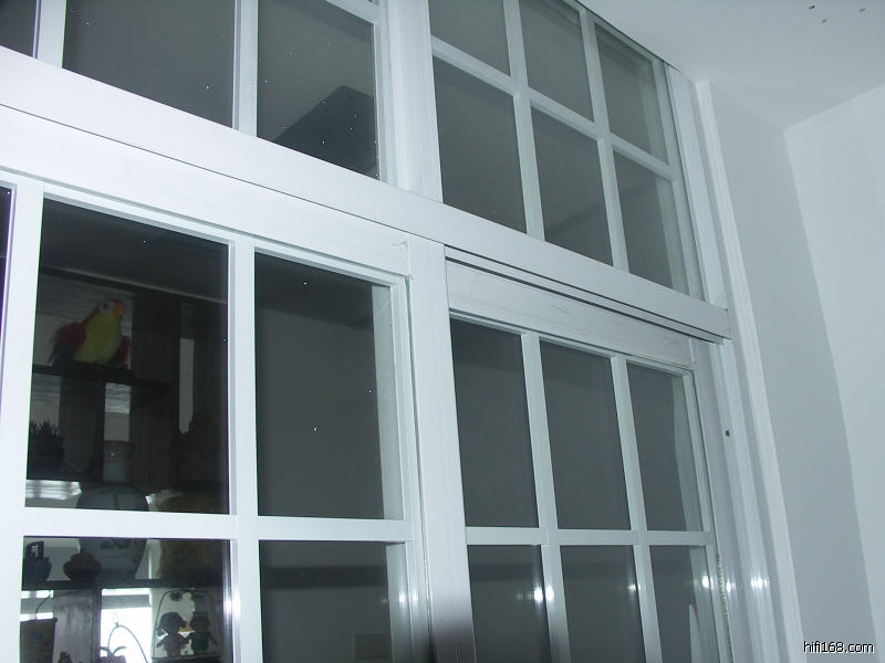

主客厅“争取”到手,“切割隔离”方案通过,接下来就是“实施方案”了。
下面就看图说话吧!
图片右边是大门;大门前深色地板是过道;中间玻璃轻隔断里面是听音室,听音室“玻璃轻隔断”尽量占用一些过道面积(0.8m),并采用双层玻璃中间加支撑格、轨道推拉结构;使听音室面积由原来的4m x5.2m=20.8平方米扩大到4m x6m=24平方米,尺寸比例也相对更好。
图片左边是餐厅博古柜,除了可以存放一些物件外,还可以使餐厅显得更“独立完整”。
最后编辑松香味 最后编辑于 2010-02-01 22:16:08

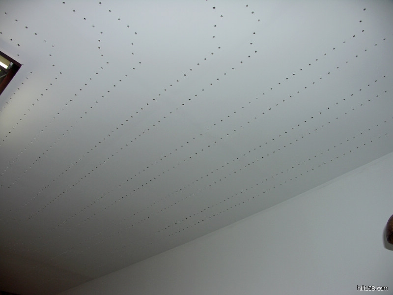

低频吸收处理需要足够大容积的密闭空腔,空腔内填充吸音棉可提高吸收效率,同时还可略微调(降)低一些吸收峰频率……
房间净高2.85m左右,原来建议韩兄穿孔板内空深度不小于35cm,以便获得较低的低频吸收峰,确保低频吸收处理效果。
但是后来韩兄和韩夫人都担心太矮了会感觉压抑,最后内空深度改为31cm左右。前天晚上韩兄自己都说了,再低10cm都没有问题。但是生米已经煮成熟饭,来不及了O(∩_∩)O!!
下图是从过道“切割”过来的面积位置,装修好后,整体感良好。
原帖由 ray_ji 于 2010-2-1 22:34:00 发表
我咋感觉这个门就超过2000了呢
的确是超过2000;因为是从“过道”切割过来的面积,下面没有梁子,不能砌砖墙的,只能玻璃轻隔断。

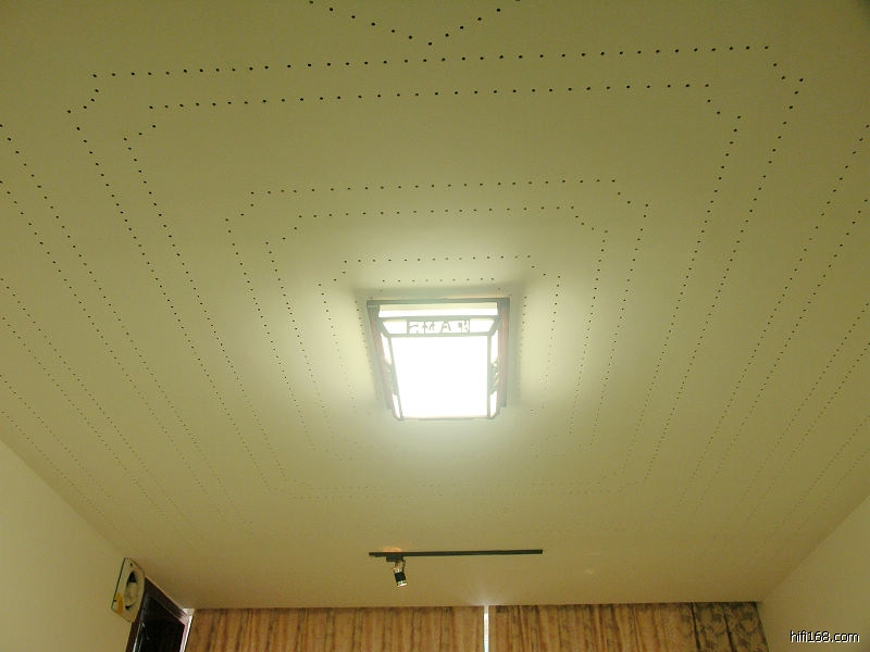

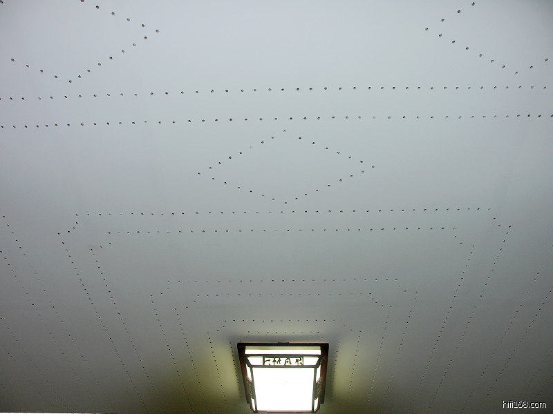

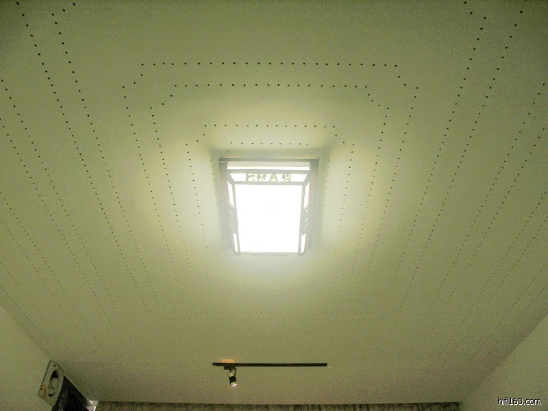

由密闭空腔加穿孔板结构形成的亥姆霍兹共振吸收器是非常有效的低频吸收处理器。即使给你“占用同样的体积”,几乎没有任何其他的方法可以同样简单、同样廉价、同样有效地吸收处理低频。
穿孔板结构形成的亥姆霍兹共振吸收器,穿孔的图案是可以任意自己设计的,但是要求整体上尽量均匀分布,并控制穿孔率就可以了。不太均匀的穿孔分布,吸收效率不会降低,但是吸收峰会降低且平缓些,相对而言有效吸收频率范围会更宽阔。
下面是韩兄的低频吸收器(吊顶)穿孔照片:
最后编辑松香味 最后编辑于 2010-02-02 01:02:29

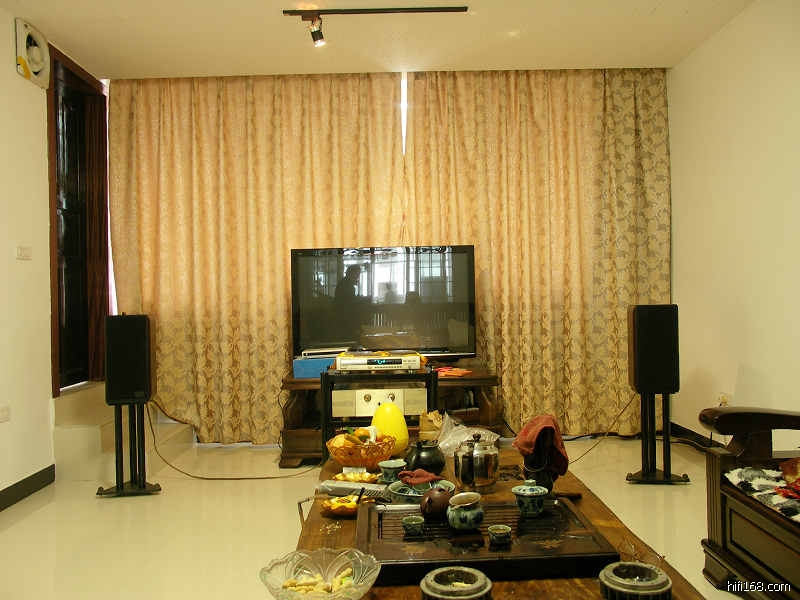

韩兄听音室目前内部摆设简单,听音位后面的落地窗帘也还没有安装,但是经过摆位调整,声音整体表现已经基本平衡,瞬态良好,相信再慢慢进行些小小“完善”后续处理,将是一个效果非常不错的个人听音室了。

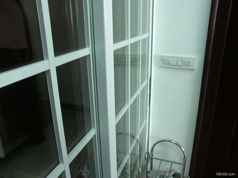

双层玻璃轻隔断轨道推拉门,照明开关;
双层轨道推拉门室内部分;
第一种摆位:因受两侧墙反射影响,声场声像定向感较好,但聚焦不够好。
