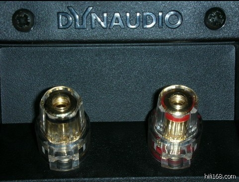

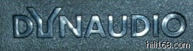

楼主对比下这个吧,小心为妙
看这个地方,质感柔和,有光泽为真货/假的头个D字半边是不圆的/如果一样就恭喜楼主了

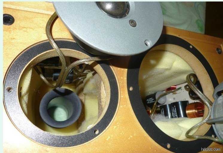

之前有个JS跟我说,52se有假货,他自己也进过,做的非常精细,但是声音和真箱还是有区别,主要是假箱的声音比较散不够凝聚,还有是就是假箱的高音单元的两根铜线比较长,真箱比较短呈S型
字体上的光泽是怎么来的?难道会主动发光吗?
刚查过家里的箱子,字体是和背景一样的光泽度,并不象照片所拍的。

字体上没光泽的,是平滑的,是拍照反光才有这效果的,但和整个线盒的其他地方比是看得出这些字母是不一样的质感的,字母上边是平滑的/头个D字半边是不是圆滑的?不圆就不妙了

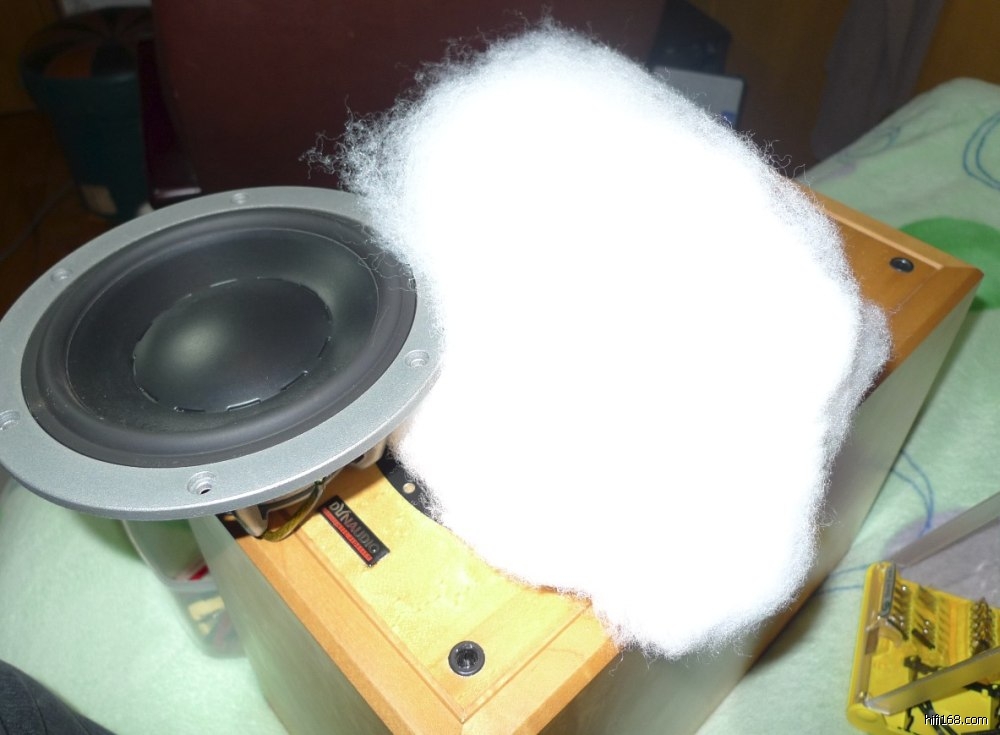

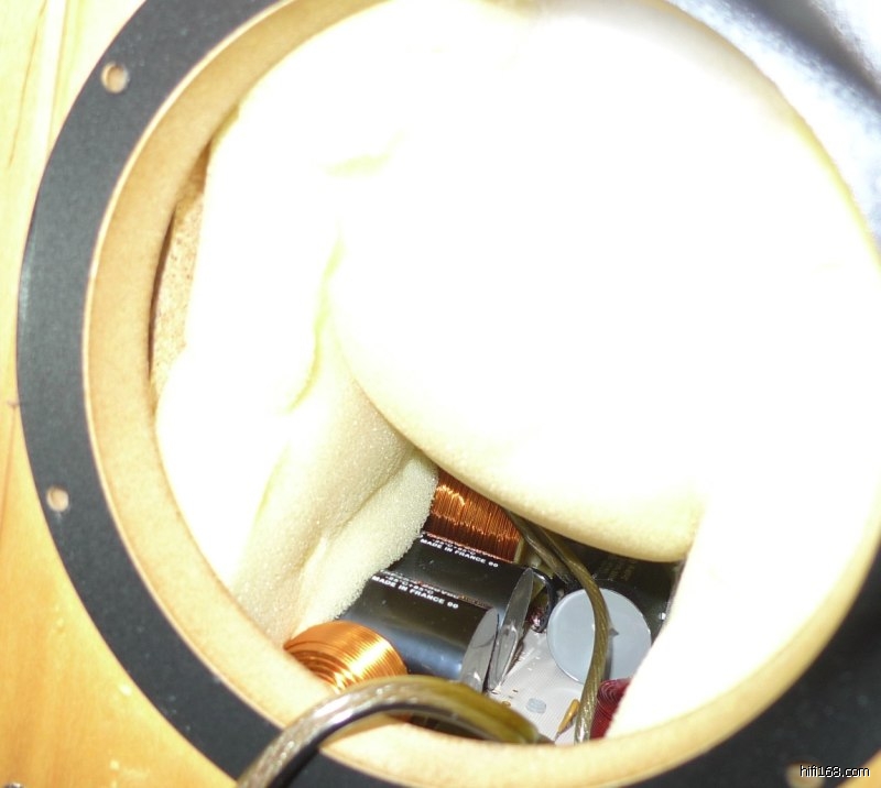

我来上点港行1.3SE 的内部图
jpg(2010/1/22 22:57:33 上传)
最后编辑lkpkp 最后编辑于 2010-01-22 22:59:16
18#
补....................
最后编辑lkpkp 最后编辑于 2010-01-22 23:10:49

接力1.3
jpg(2010/1/22 23:23:11 上传)
