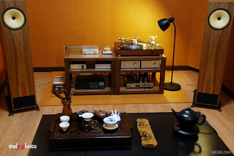

刚把电话和网线迁过来了,茶几也搬了进来,但还没时间好好泡壶茶来喝。。。
这间视听室的诞生,是小弟在发烧路上的一个里程碑,从此进入一个全新的感官世界。。。这个房间里最终没有使用任何一块吸音棉和传统的二次余数扩散板,全屋只使用了一种声学材料,据王先生说,象这样的做法在大陆是第一家,本身也带有一种实验的性质。至于是否没人这样做过就不考究它了,但其施工方法和声学理念也算是打破传统的了,王先生浸淫多年的功力和理念在此可见一斑,在完工之前他就预见了最终的效果,事实上他的预见与实际听感是相符的。
根据他的建议,我在器材区地面铺上了一块吸音板,这对器材的避震和声音走向都是有正面作用的:

环境是新的,电线是新的,听感也是新的,简单说说初步的感受:
这里发出的声音,一开始就让俺目瞪口呆,这种惊喜最直接的感受是来源于“能量感”。本来,俺的全频加小单端胆机出来的声音是小家碧玉般的温柔,但现在好象都吃了大力丸,喇叭的口径和胆机的功率似乎都变大了,尤其是低频的改变让我不敢相信这还是我一直在听的8寸全频喇叭!低频的量感质感和下潜深度都是一个飞跃,传递到沙发上,如同按摩,很舒服。在保留了全频的原有声底和韵味的同时,现在的声音充满能量和速度,声音宽松饱满,音场变得更加开阔,结像和定位很清晰,一些听了无数次的熟悉的音乐现在能听到更多的细节,原来我的器材还可以变化这么大的,真是意想不到!我想,如果老曹再来听听的话说不定也会对自己的喇叭吃上一惊呢。

算是很成功的个案了。房间的处理完全是根据器材的特性来做的,王先生说现在的声音表现说明了房间的曲线与器材的曲线是吻合的,如果两者不吻合的话声音一定是会怪怪的,现在可以说是尽可能地发挥了器材的水准。当然,小弟目前的器材是不上档次的,听感也只是与之前的对比而言,房间能让它以真实的水准示人已经让俺相当满足了。有了好的环境和电源基础,以后再折腾器材就心中有谱了。

一间声、色具佳、基本可密闭的听音空间,所能体会到的声音变化,绝不是单纯换器材可以体会得到的,在这样坚实的基础上再来调配器材,正面作用才能体现出来。
