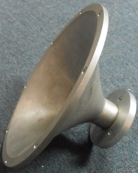

铝号角的腔体是合金铝铸造后数控机床加工的,喉口部分则要80mm厚铝板加工,连接后还要整体数控精车,所以制造成本太高,不符合我们“做高性价比产品”的宗旨。
以后的2号箱成品出厂任然维持现状,铝号角只是为有特殊要求的用户定制。

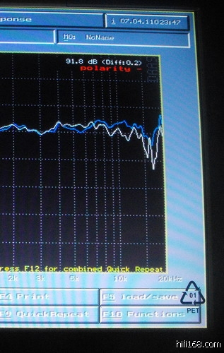

如果不计成本,原塑料号角改铝号角后高频的改善是较大的。
更换铝号角声音得到改善的原因主要有二点:
1、重新修正号筒的曲线参数后使得高频段的频率响应和相位进一步得到优化。
2、号筒材质对声音的影响不同。
图一(蓝色是铝号角的频响、白色是原塑料号角的频响)

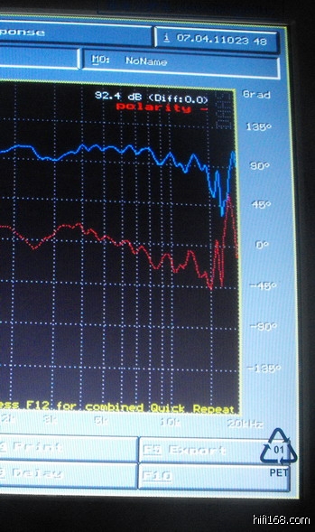

图二(塑料号角的相位):

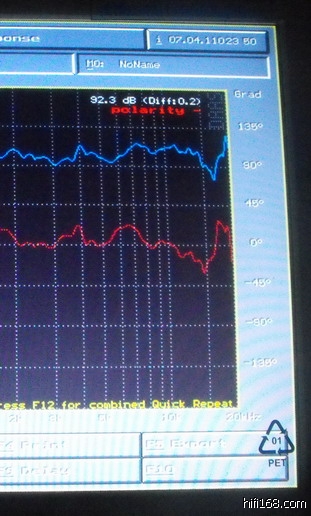

图三(铝号角相位)
铝号角外观:
