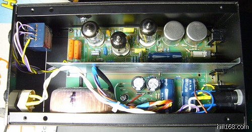

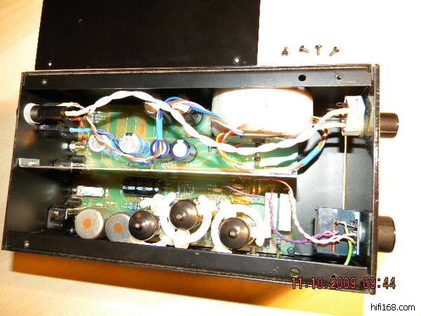

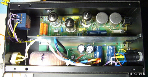

可能就是他吧,有香港论坛有玩家评论,我贴过来看看————————(EAR 834P MM/MC Deluxe 唱頭放大器.
EAR的出品中較為人所認知的應該算是它的唱頭放大器834P了, 它亦是EAR全線器材中最好賣的一員.
834P分幾種等級, Basic MM, Basic MC, MM/MC, Deluxe MM/MC 同 Deluxe MM/MC With Volume Control.
它的設計一點也不複雜, 很多DIY也用它的線路作藍本, 全機只用三隻三極膽, V1為一級放大, V2為ニ級放大, V3為輸出迴授.
834P MM/MC Deluxe 版的輸出阻抗設為定規, 47Kohm配MM, 500ohm配MC, 這兩個數值也足夠慨括大部份的唱頭, 而它是高增益輸出, 訊噪比達到70dB, 對於0.22mV或以上的低輸出MC都有足夠音壓, 無須再加升壓器. MM/MC選擇制在背後, 機身相當結實, 內裡分隔電源和放大部份, 互不干擾.
在未收到834P前已做了點research知道凡用家必換膽, 因原裝膽的質數是一般, 而EAR亦預咗用家此著, 故此跟機膽也不會用上甚麼好嘢.
手頭上有三隻舊膽可配用, 是年前為Nagra PL-L所購買的, 一對德律風根滑屏(12ax7), 另一隻Mullard長屏是最近添置, 準備迎接843P.
原廠跟機是三隻印上EAR Logo的ECC83, 看樣子是極新, 最多是200小時不到, 接上後例牌煲20分鐘, 今次用的軟件是老柴的小栛, 取其絃樂之質感和強弱對比的鮮明.
序幕拉開...背景非常寧靜, 聽不到任何斯聲和雜聲, 這點可以比美任可晶體放大器, 高頻上揚速度很快, 而且伸廷甚好, 低頻是充沛力量和結實, 中音亦算是平均中偏了點薄弱, 音場開揚但稍向前傾, 空間感足夠, 3D也是非常到位, 層次分明. 但在高音的質感上有些粗造感覺, 這種粗線條的絃聲會隨著動態的強弱改變,每當群絃向上衝剌時...有點不堪入耳之感.
當用同等音壓播CD時, 這種粗造並不存在...此時我知道是834P的問題了, 應與合拼機EAR834無關.
接著把原廠三隻ECC83換掉, 頭關(V1)和次關(V2)用一對德仔, 尾門(V3)用一隻Mullard. 由於834P是左右聲道共用此三隻膽, 故此無須配對, 可以獨立一隻隻更換, 在這三個位置中, V1頭門對聲音影響最大(稍後再作解釋). 用同等音量播同一軟件, 一開聲不到一分鐘我已笑出來了, 甚至感動到起雞皮! 原先高頻的粗造完全消失, 伸廷度更高, 絃絲拉到盡頭也就是小提的超高部份也多了份重量, 絃弓離絃的一剎那破空之聲是清脆透頂,繞樑不散. 音場後傾更深, 逞扇型揚開, 低頻衝擊力強捍, 中頻豐滿但不肥滯, 兩邊伸展亦更為進步, 已拋離喇叭數呎之外. 細節部份明顯是德仔強項, 擦絃之聲此起彼落.
在換上德仔這對舊裝滑屏後, 可說是整體上更有活力, 尤其高頻的細緻度和能量感是取得平衡, 由於擴散力增加而令音樂感染力強烈, 包滿的音色和強勁動態是相附相承, 在各方面都照顧得到. 最後我亦試把 Mullard長屏轉到V1位置上, 以同樣條件下測試. 這是完全兩種感受, Mullard的中頻密度很高, 音色極為豐厚, 試播鋼琴時..粒子磨得很平順, 絃樂衝到高位時伸上去, 膽味濃烈, 音場靠前傾一點, 兩邊擴散度稍窄, 音像尚算清晰.
EAR834P雖然不能擁有強大功能, 例如多阻抗選擇 , Gain值增益, XLR接口, 左右獨立聲道, 分體電源, Muti input select..等等,(對於一些極高質的MC頭這些功能很重要). 但它的聰明之處就是簡單設計而低噪音, 以它的售價可以說在同級中難逢對手, 更有趣的是可以用膽調聲而且效果顯著, 選膽亦無須配對, 有人用(2)12AX7加(1)12AU7, 亦有人用5751代替, 西門子, Amplerex, RCA, TFK, Mullard...各適其色. 各人可以按照自已組合之特性找尋適合的管膽, 上述效果和音色可在聶某之空間中形成, 但在別家的組合中可能不一樣, 好玩罷!
遲些準備多找一對德仔坑屏和一對Amplerex 長屏試試....
