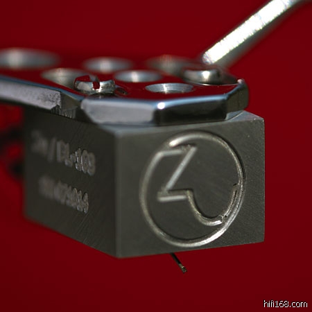

天龙103R加了铝壳, 体重由原来的8.5克变成13克, 再加上 唱头架的8克, 令我原本用开的Micro Seiki MA 505 S唱臂的有效质量由14.5克增至到19克左......
Zu Audio也改过DL-103,国外用家是怎么评介的?

KCC兄,DENON103我感觉是款潜力很大的唱头,的确具备专业素质。经过改装的103估计又有提升。
初级版的103的塑胶唱头壳的确觉得是个不足,不知道如果不用壳直接裸露会不会效果更好?

原帖由 yabill 于 2010-1-23 10:14:00 发表
[quote] 原帖由 KCC123 于 2010-1-22 23:50:00 发表
Jacky兄,
台湾我去过, 但我不是台湾的, 我是香港人, 但现时身在英國.
天龙103R加了铝壳, 体重由原来的8.5克变成13克, 再加上 唱头架的8克, 令我原本用开......
Zu 103唱头在國外的評價都普遍一致的讚好, 就算Stereophile的Art Dudley 也認為娛樂性方面比美或更勝Miyabi
47, EMT JSD 5和KoetsuBlack, 值得推荐.
165#
原帖由 jacky70 于 2010-1-23 12:57:00 发表
這一方面我沒有比較過, 所以不能回答.
裸露的103也要用金屬片將唱頭固定才可安裝在唱頭架上, 一不小心, 心血便付之流水, 毁於一旦.

我的103R唱頭殼底部的圖片:-

以前的103R是這樣的:-

直接加个金属片裸露可能更好,就是有点丑,哈哈
