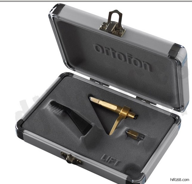

Ortofon-Gold
这种这种高度风头声音怎样?估计配上松下1200,不需要怎样调整声音应该都不错,而且输出大!用过的说说。
