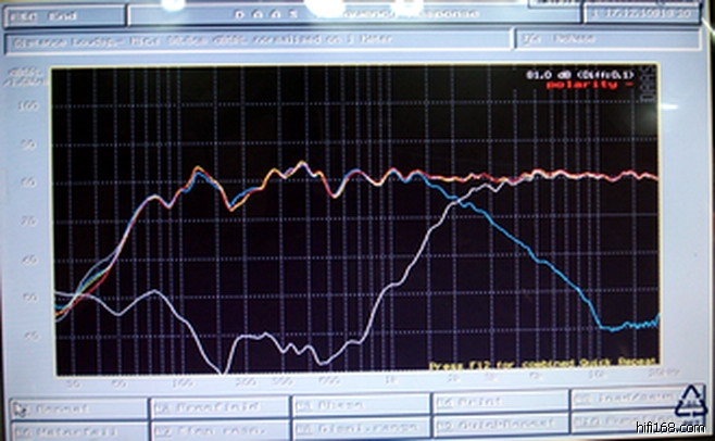

分频点的选择
分频点的选择没有规律可循,更没有公式可套。分频点的选择没有最好,只有更好,主要看设计者的观念。分频点的选择会直接影响音箱的声音风格和品质。
以二分频音箱为例,号角高音的音箱分频点可以选择低至800Hz左右;小音圈的球顶高音音箱有人将分频点选择高达8000Hz,究竟应该如何选择才是正确的?
分频点的选择每个设计者都有自己的理解和习惯,是很个性化的东西,但也有一些是共性的,比如分频点的选择应尽量让二个单元都工作在本身失真较小的范围之内。
分频点高一点声音相对通透一些,低一点声音相当温暖厚重一些。关于分频点的选择和分频器的设计打算另外开贴讨论,这里只简单谈谈这款箱子的分频点选择方法。
一、按照我的习惯做法,首先将单元装上障板试听来考察单元的基本情况,凭听觉感受此喇叭是否有潜力。
二、做一个简单的一阶滤波器通过在障板上试听来初步判断大约在那个频段分频能够得到最大的功率容忍度和最低的失真度。
三、完成上面二步后再测试单元不经过分频器的频率响应,看看听感与指标的相符合程度,寻找折中点。
四、在基本确定的分频点和上下1/2倍频程附近共三个点设计初步的分频器,再通过试听来最后判断究竟哪个位置更好,瞎子爬山法。
