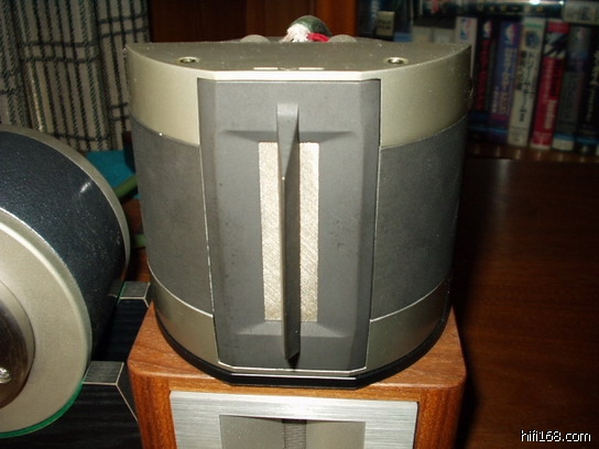

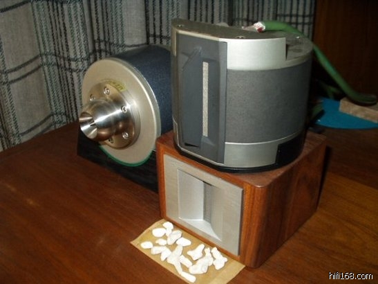

3.厚度。我一直认为不仅是中频,高频也应该有足够的厚度,音乐才会有血有肉,才能够有足够的形体感,和那种强调无远弗届和极度透明,但同时单薄的象张纸的高频相比,我宁可取稍为收敛,但具有足够厚度和实体感的高频。和TAD300号角相比,ET-703的高频在延伸方面毫不逊色,但同时后着比前者好的多的厚度。我分析可能和ET-703的振膜尺寸更大(1.5寸对1寸), 材料更优秀(铍膜对钛膜),磁体更强大(钴磁对铷磁)。
夹子坏了事啊···还有,串m-cap银箔的会不会太薄?
回楼上, 夹子是为了连接(包括更换电容)方便, 如果有更好更方便的方法请多指点.
M-CAP的不是银箔, 目前感觉还不错, 细节比较多, 也比较通透细致, 但厚润度稍欠.
wm兄的超高是不是应该转90°摆放?号角口朝左右比较好吧?
tad 300可以光荣退休了,干脆卖一只给我做中置吧
最后编辑LEISURE 最后编辑于 2009-12-18 14:34:50
原帖由 LEISURE 于 2009-12-18 14:30:00 发表
我比较过ET-703号角口平放和竖放的效果, 感觉平放有些前冲不够耐听, 因此目前采用了目前竖放的摆位.
也参考过其他ET-703的玩家, 包括郊区农民, 以及先锋自家的TAD 3401W, 一般还是以竖放为主
另外TAD300已决定家庭影院7.1声道留用, 所以不单独出了, 抱歉.

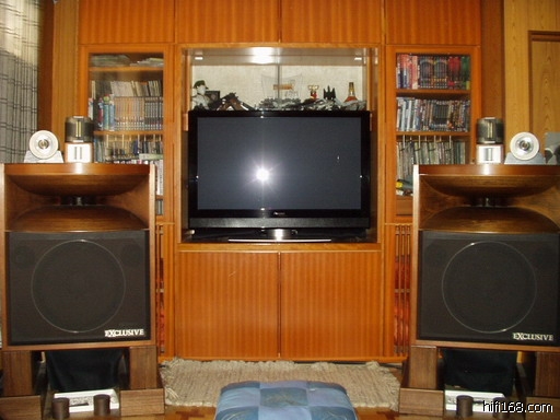

没有听过每边两对ET-703的表现, 这种玩法小日本居多, 有的是每边两只超高(相同或不同型号)并联输出, 而有些则两只超高其中一只向前发声, 另一只向后发声.
我的理解, 前一种玩法主要是为了增加高频至超高段的能量感(因为TD4001的能量感实在太强)以匹配4001驱动头的能量. 而后者可能是为了增加空间感.
附图是日本的2402用家的超高配置和摆位, 每边使用了三只超高.

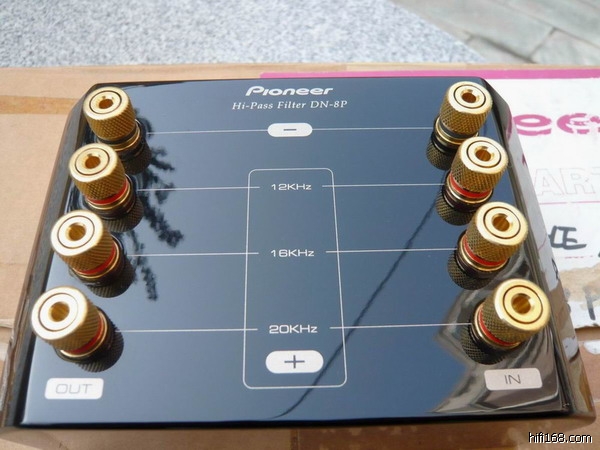

目前的超高电分并不完善, 因为ET-703效率高达107DB,而2402只有95DB. 将会考虑在超高回路中并电阻降低超高的灵敏度以达到和2402相同的效率, 同时考虑加大分频电容, 既降低主箱和超高的分频点.
先锋有款原厂的超高分频器DN-8P据说和ET-703很匹配, 但代价不菲.
DN-8P I REV.JPG (, 下载次数:0)
