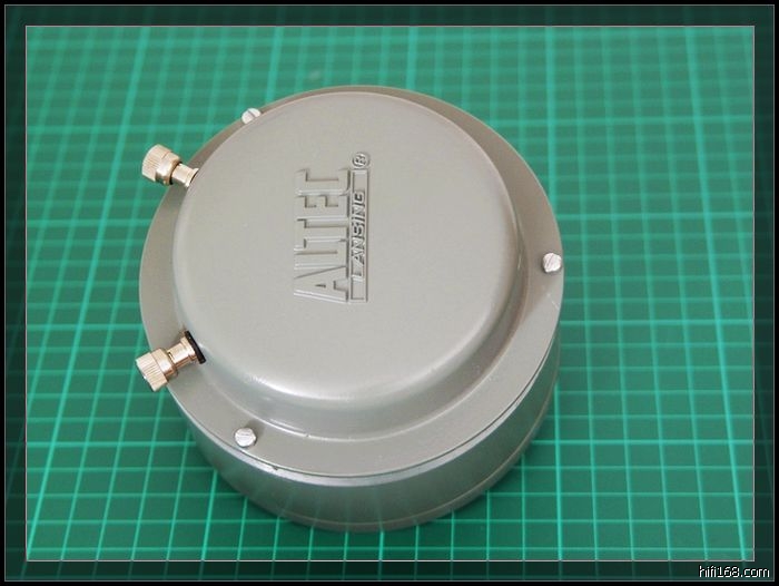

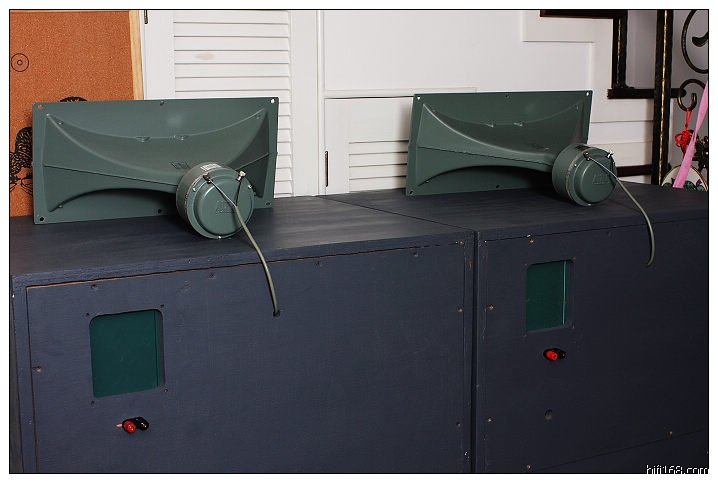

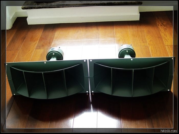

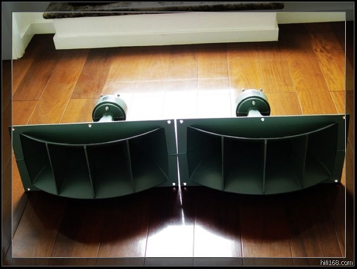

ALTEC 806-8A/811 是中高音驱动头和号角,ALTEC为HEATH贴牌生产,由于下午忘了拍,这张照片是借用第一对的那对号角,东西是一摸一样的。
jpg(2009/11/29 23:56:28 上传)

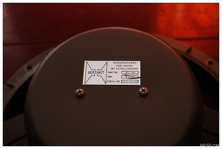

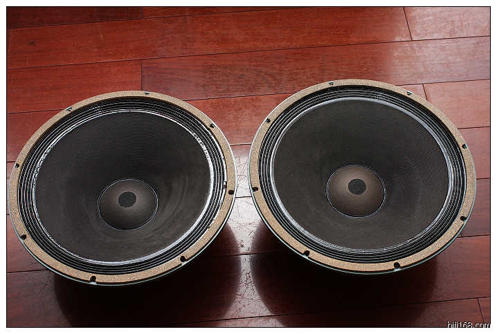

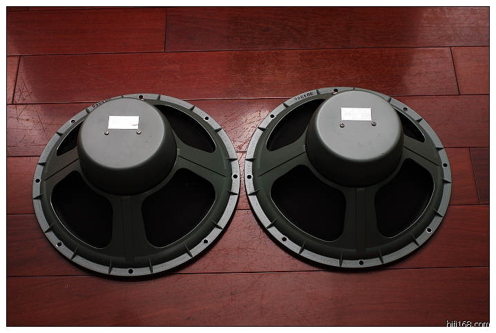

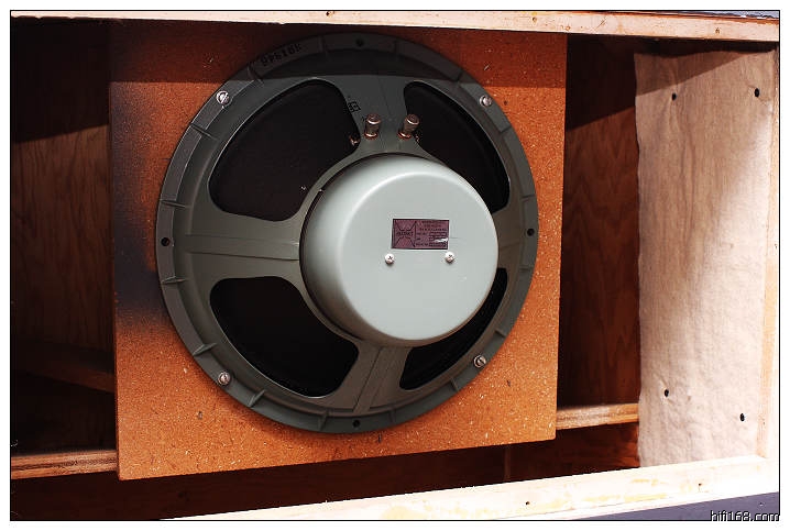

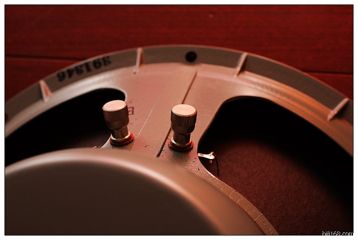

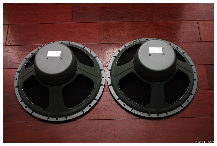

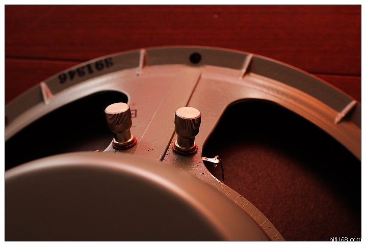

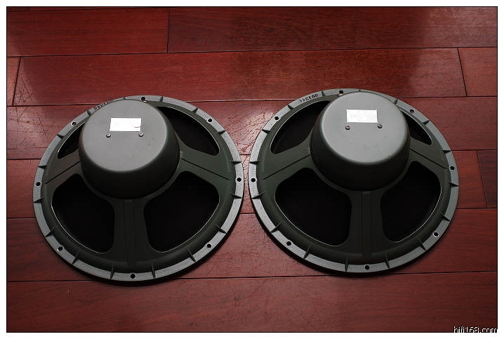

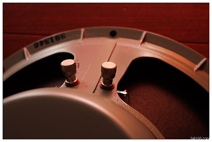

ALTEC 416-8A 15寸低音单元
jpg(2009/11/29 23:58:19 上传)

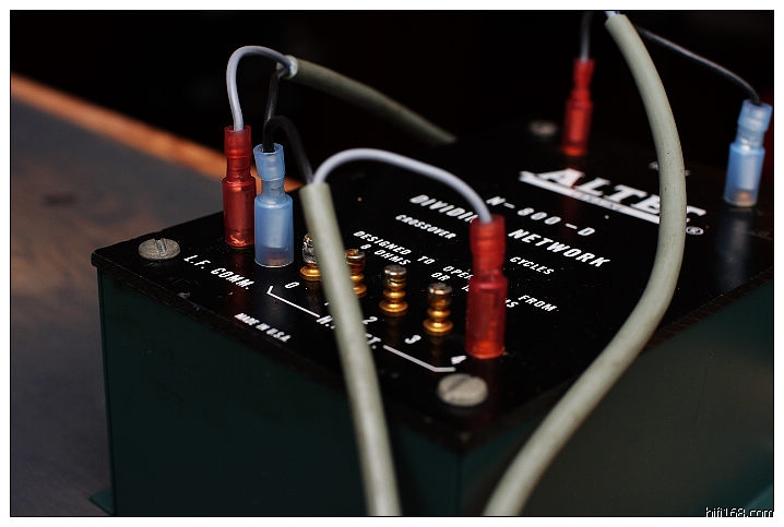

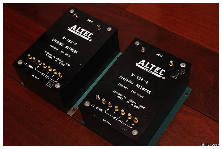

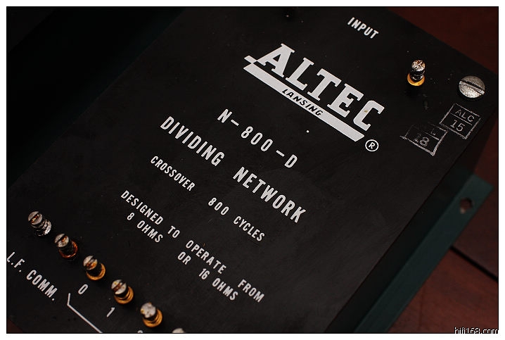

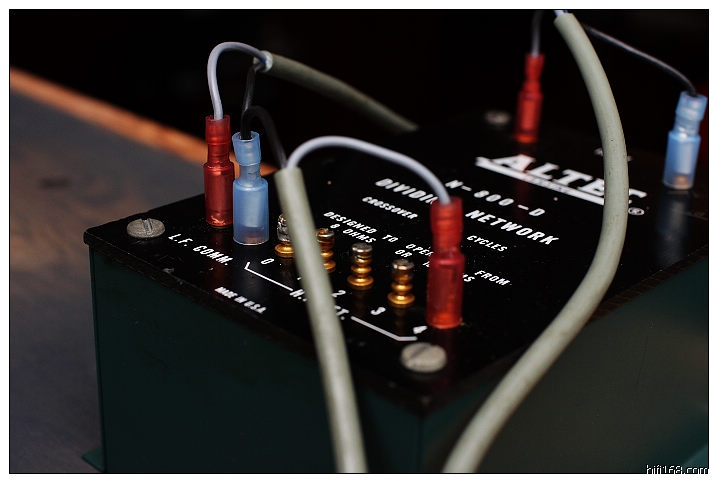

ALTEC N800-D 分频器,一直对这对分频器很关注,这次终于拍下一对,而且觉得后缀D的分频器总是最贵的那款,呵呵
jpg(2009/11/30 0:02:49 上传)

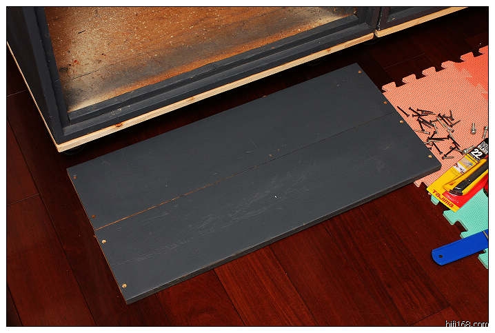

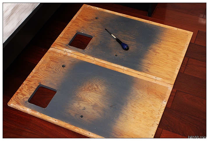

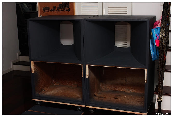

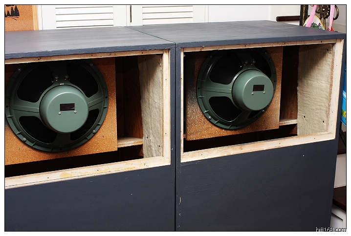

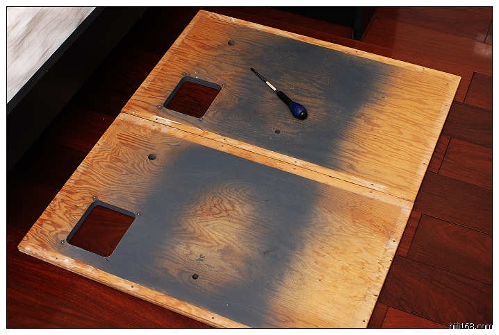

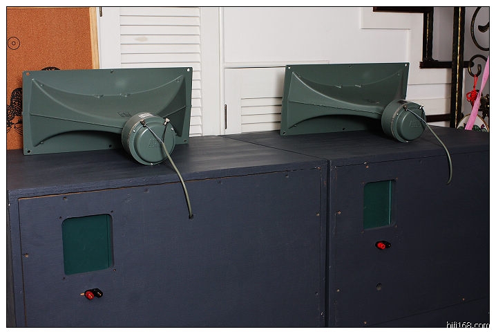

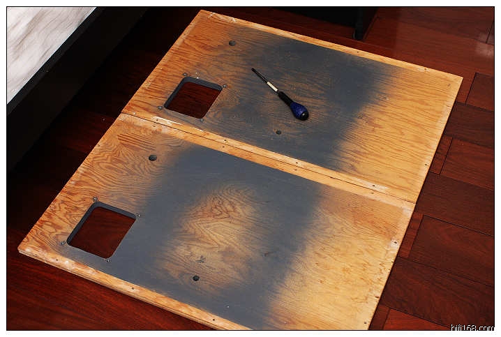

这就是今天到的原装828箱体,其实ALTEC还有一对825的箱体,比828小一点,不过我还是比较喜欢828,虽然825可能比较适合我那间视听室。为了以后大的视听室先做准备也蛮好,嘻嘻。
第二张照片是箱体的可拆卸后背板,上面的正方形孔是为了安装分频器用的,这个方孔为我安装分频器提供了很大的方便,主要是螺丝孔的位置正正好好。
第三张照片是箱体前面的低音孔的挡板,准备再自己做2块不同尺寸的,来调节低音的能量。
jpg(2009/11/30 0:20:26 上传)

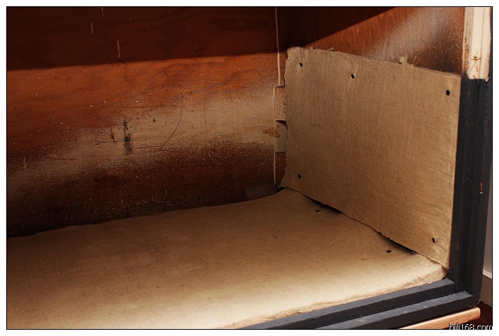

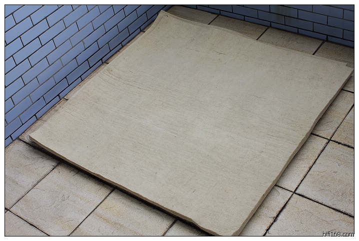

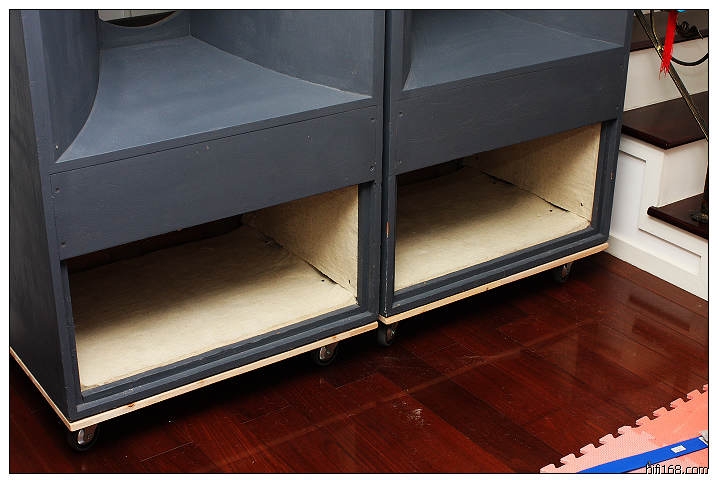

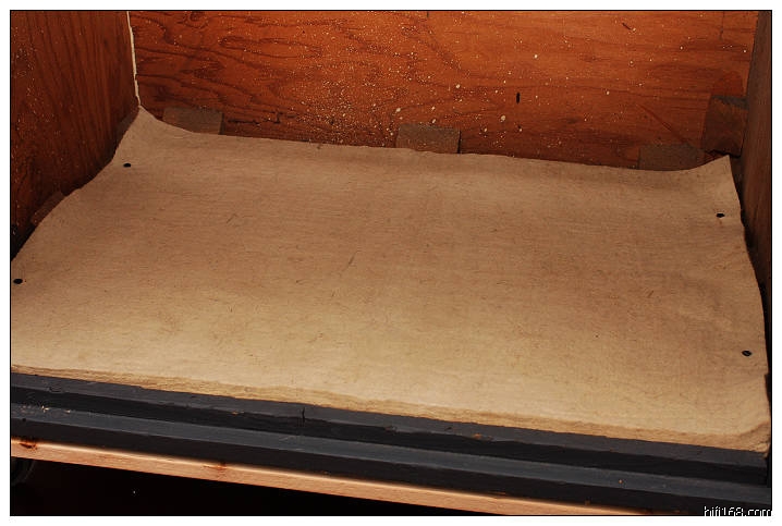

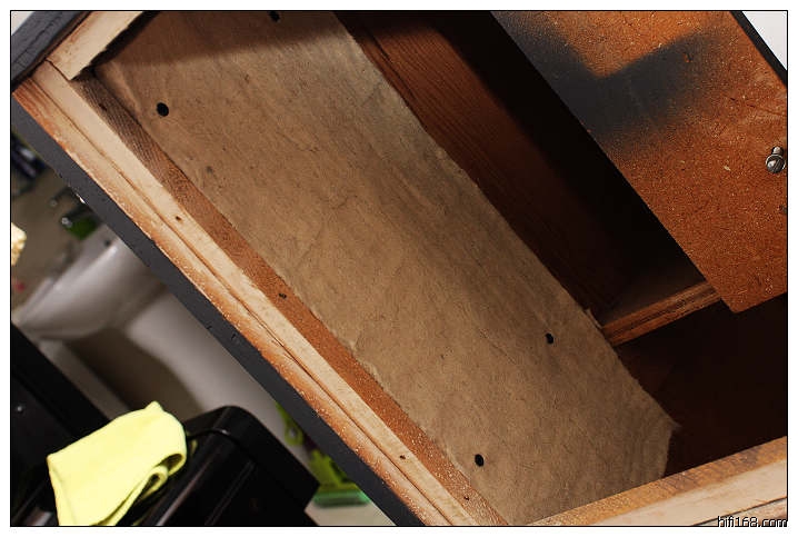

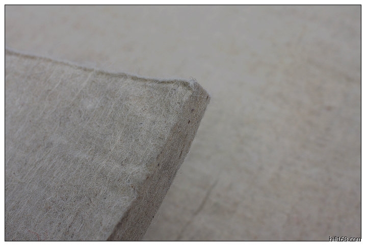

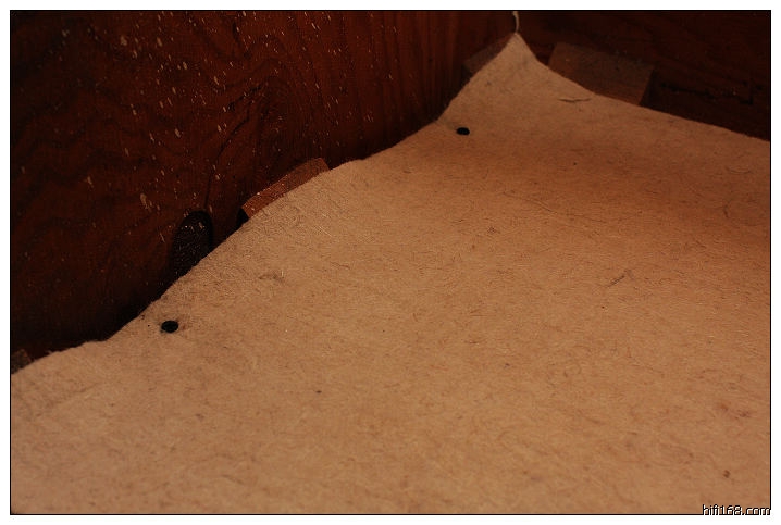

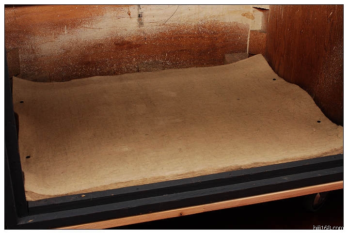

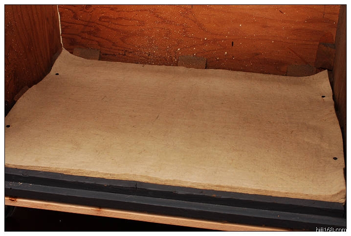

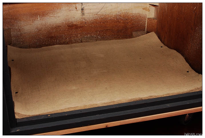

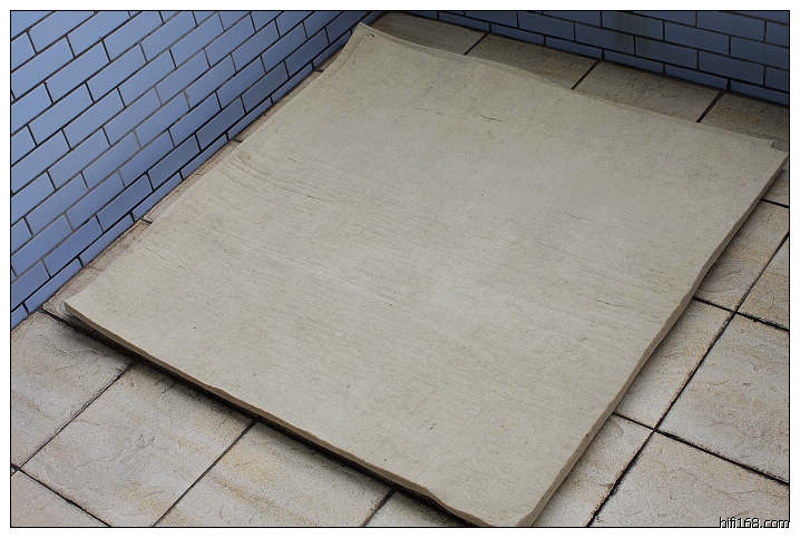

让卖家把箱体里面原本的玻璃棉吸音清理干净,然后买了2cm厚的羊毛毡,重新敷设箱体内部的吸音。
jpg(2009/11/30 0:29:36 上传)
最后编辑wayned 最后编辑于 2009-11-30 00:29:36

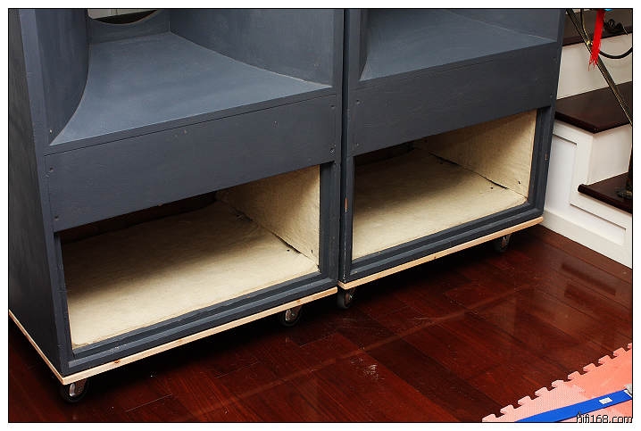

吸音棉安装好的一些照片,基本是按照原来箱体内的布置和尺寸。。。。
jpg(2009/11/30 0:37:12 上传)

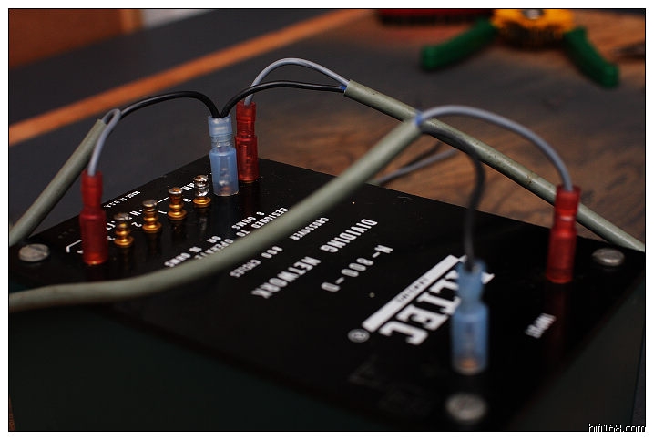

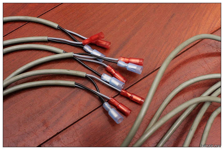

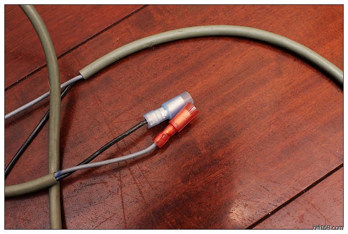

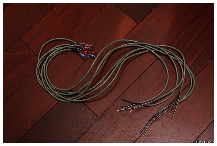

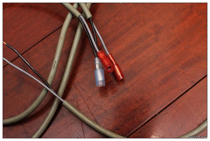

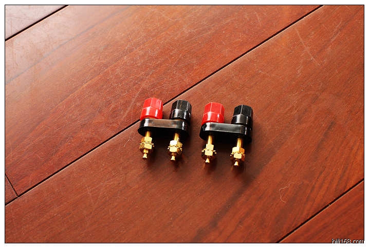

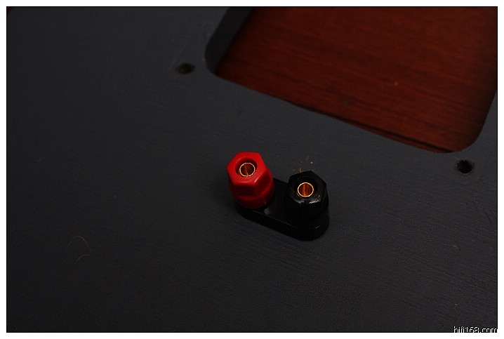

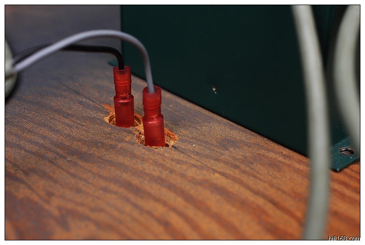

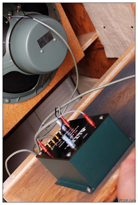

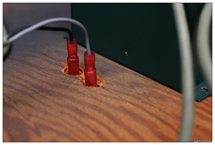

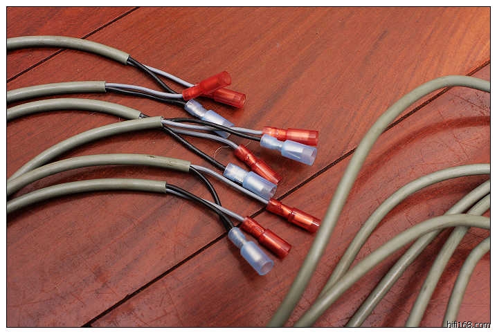

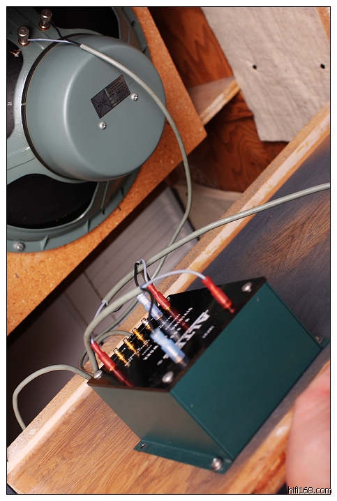

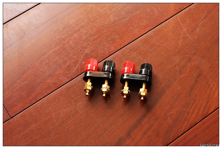

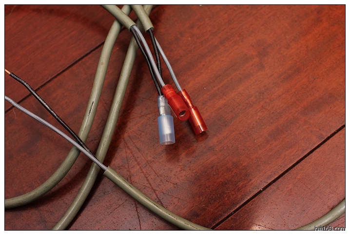

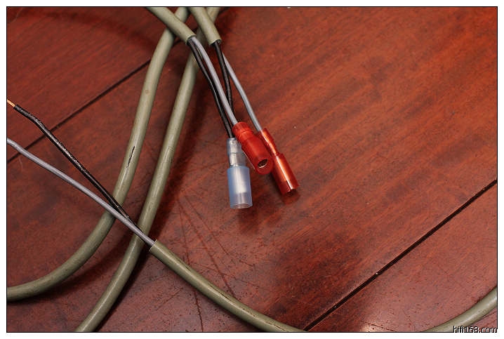

单元的内部连线用的是klangfilm的古董喇叭线,为了方便连接,在背板上安装了喇叭接线柱,用的是很普通的那种。给予第一对完善的经验,所有的链接用的是工业接插件,很不错,也很方便,都是冷压接线,当然必须用专门的工具(家里的工具也就越来越多了,呵呵)。
jpg(2009/11/30 0:44:00 上传)

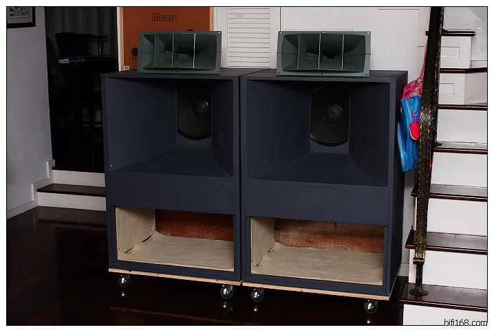

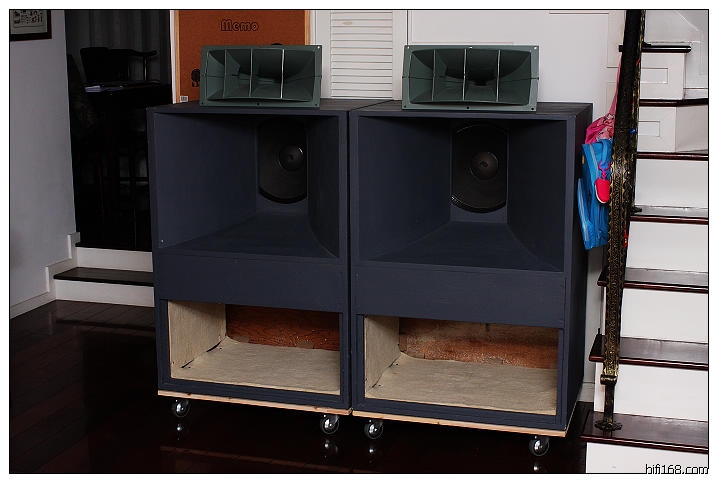

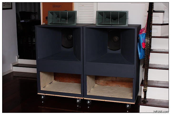

完成最后的安装,成功的样子,明天上开声听感。
jpg(2009/11/30 0:48:24 上传)
