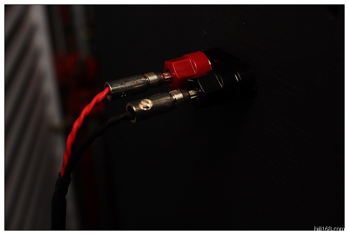

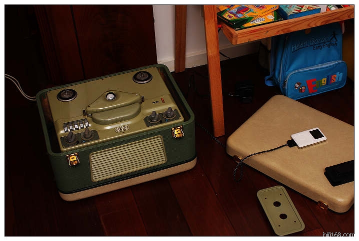

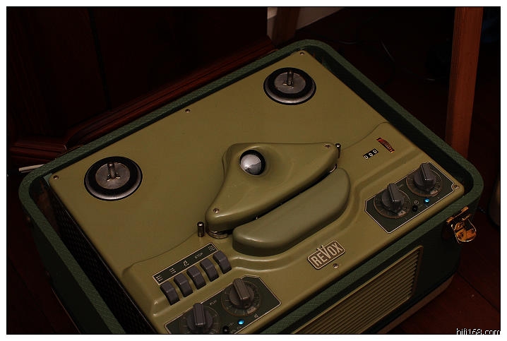

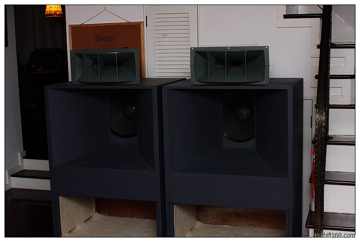

搭成的临时系统的照片。。。。
jpg(2009/12/1 21:02:15 上传)

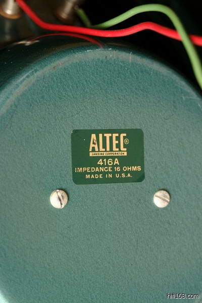

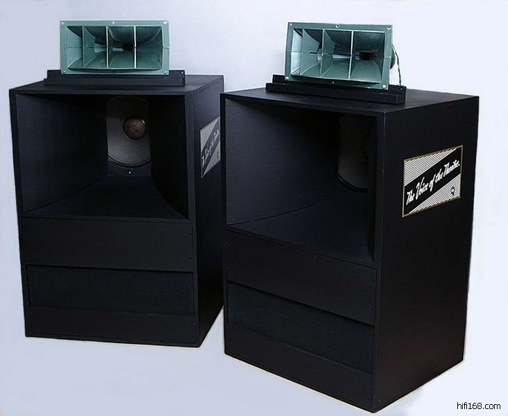

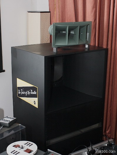

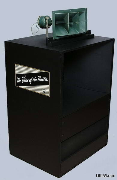

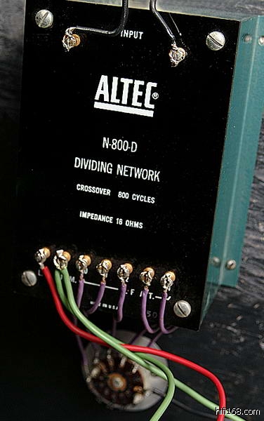

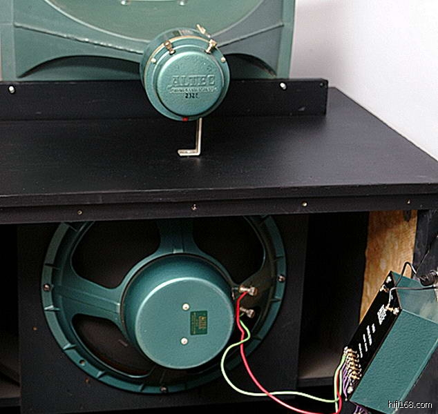

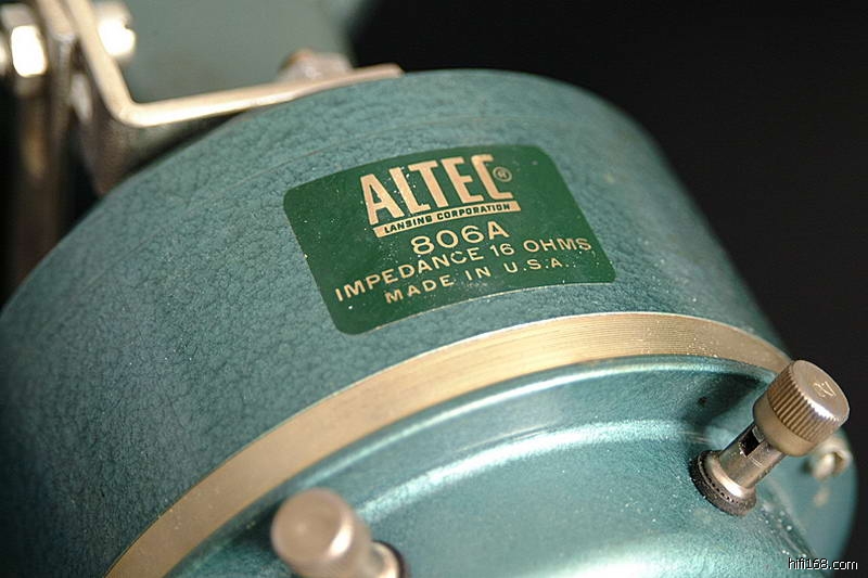

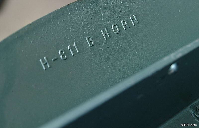

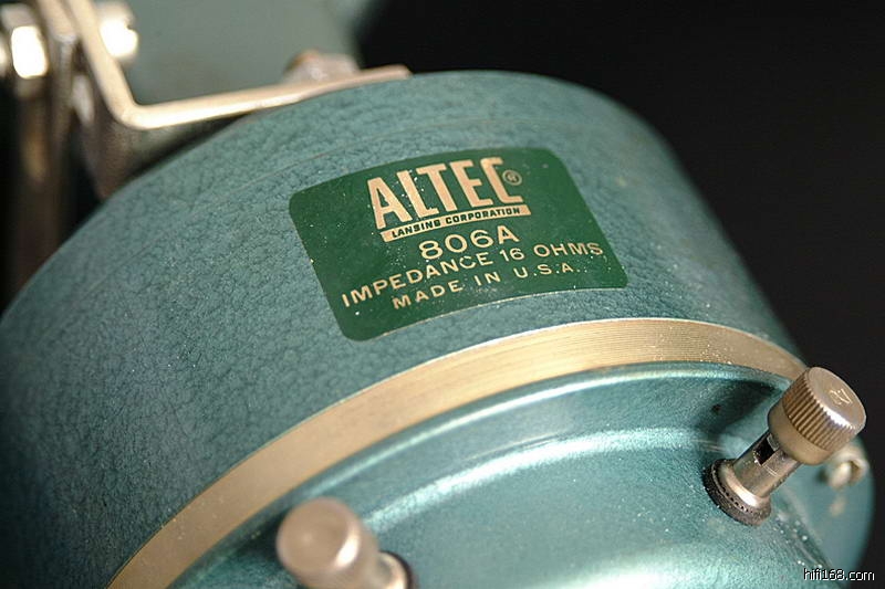

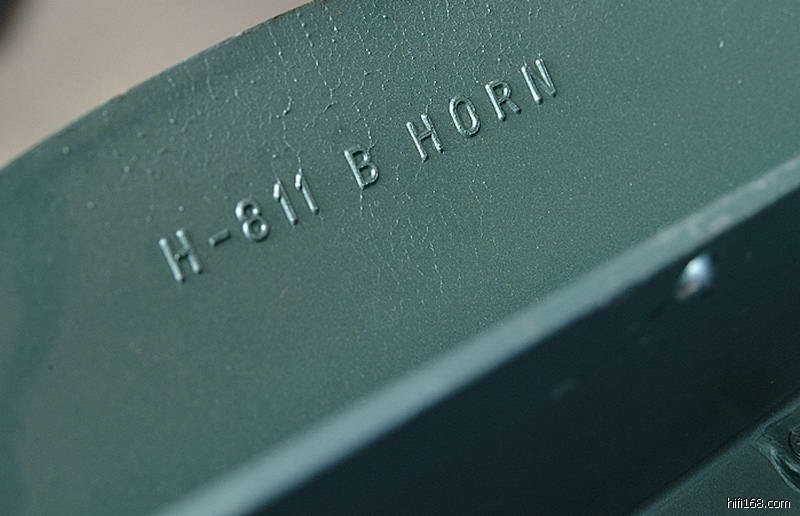

现在看一下标准的ALTEC A7照片
这一款的标准配置为
1、低音单元 416-16A
2、中高音驱动头 806-16A
3、号角 811
4、分频器 800D-16
5、828箱体
此版本是16欧姆。
jpg(2009/12/2 13:15:54 上传)

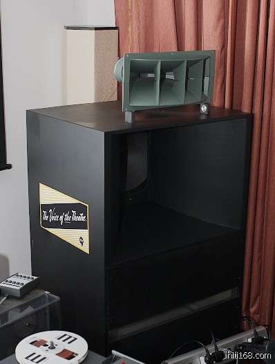

27#

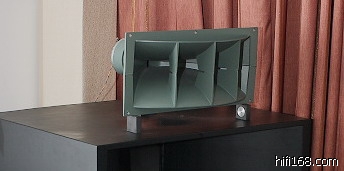

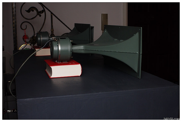

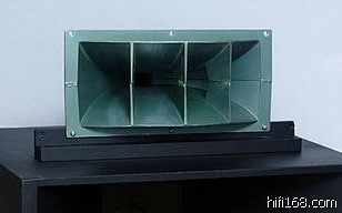

在这里顺便说一下号角的摆放形式
1、标准照片上号角是通过墙面的木条固定在箱体上,而且如图所示号角的摆位偏后,造成中高音驱动头的振膜和低音单元的纸盆中心不在同一个平面上
2、另外一张照片是我现在用的第一对A7,首先我把木条改成了石墨垫块,改善了号角的谐振和发声状态,另外将号角前移,使得中高音驱动头的振膜和低音单元的纸盆中心处于同一平面,避免相位差异。其实按照ALTEC厂里的说明,确实是应该这样的,不知道为什么标准照片上确实这样的摆放形式。
jpg(2009/12/2 13:25:19 上传)
28#

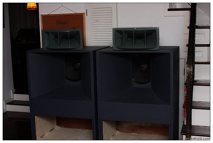

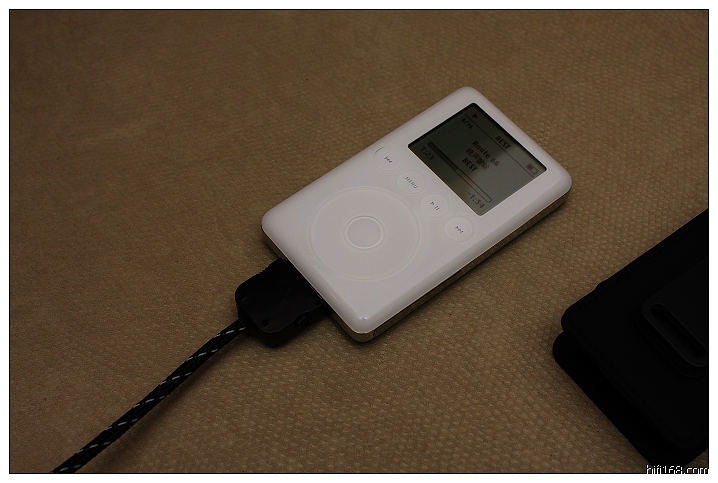

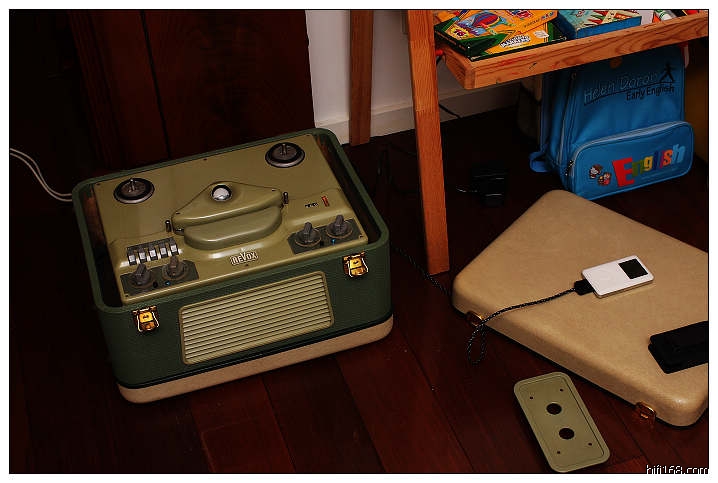

这两天的听感如下:
配置情况:ipod - revox D36开盘机(兼做功放)- A7(由于开盘机只有一个喇叭的输出,所以只能暂时2个A7作为单声道)
1、最大的感受是,大箱子和大空间永远是相配的,能量的释放会很容易,声音的空间感和穿透力明显提升
2、和独立视听室那对A7相比,除了功放差异而造成的区别不谈,低频好像反而少了,可能的原因估计是多方面的,包括:功放的情况、目前箱体前面的低音反射孔是完全敞开的,可能需要增加一块面板,用来调节低音的能量感
3、由于ALTEC的分频器基本都是对中高音号角进行递级式的DB衰减,所以不同的空间对衰减的要求也不一样,目前暂时是按照最大衰减设置的,因为基于独立视听室的空间不大,所以第一对A7的号角衰减也是设置为4.5DB(最大值为6DB)。所以衰减值的调整也会大大影响最终的结果
4、至于大空间是否需要大功率的功放,因为现在不具备摆位条件所以也就无从试验了
