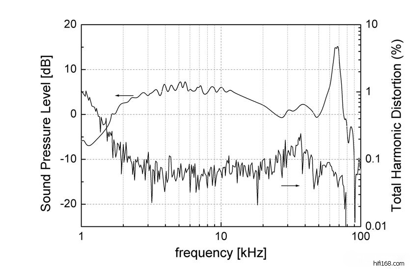

高音我倒是很喜欢T330D。我同意某人的一句话:听音响不是看数据——何况330的数据很好。
Accuton的钻石高音发表6年了,但是厂家一直不给SPL参数,开始我不知道为何,后来某厂家用B&K的仪器测试了该钻石,原来这个高音从16k就急速滚降了,所谓的100k的频响原来是剧烈的谐振峰。
日本《立体声》杂志的156期杂志有很多在消声室里测试的音箱SPL,凡是采用Accuton的钻石高音的都是同样的表现:高音从16k滚降,但是50k以后有谐振尖峰。
下面是Accuton的钻石高音的实测,SPL很差,但是失真度很低。
看到很多文章,夸Accuton的钻石高音高频延伸如何如何好,不知道是否有强烈的心理暗示?
