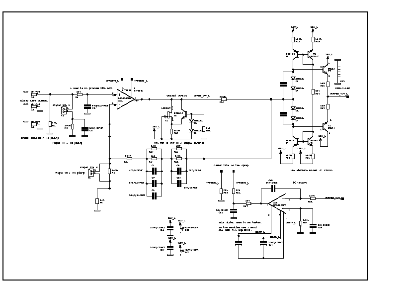

MM/MC
6 档阻抗(MC)及 4 档电容(MM)选择
回输式 RIAA
伺服直流
甲类 JFET 偏压输出级
CR 式滤波列阵
双单声道架构
分体电源双牛
建基在 RIAA 曲线的频率响应:  20 Hz - 20 KHz, +/-0.1dB
底噪: 120 nV
讯噪比: 101dB(MM)、81dB(MC)
动态: 134dB(MM)、114 dB(MC)
失真: < 0.001 %
电压转换速率: 20 V/us
增益: 40 dB(MM)、62 dB(MC)
输入阻抗: MM - 47K 搭470pF/220pF/100pF/47pF、MC - 10/30/100/200/1K/22K 搭 10nF
输出阻抗: 600 欧
输出电流: 1 A(BD139/BD140 甲类)
功率带宽: 0 Hz - 190 KHz,-3 dB(10 Vrms)

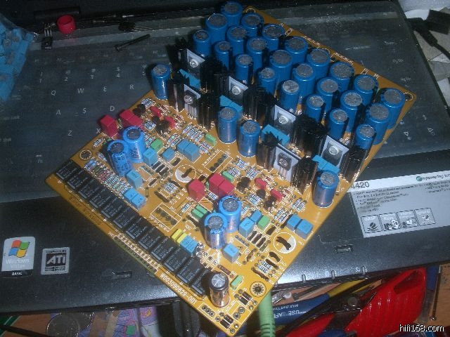

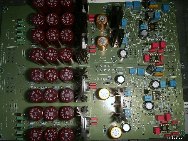

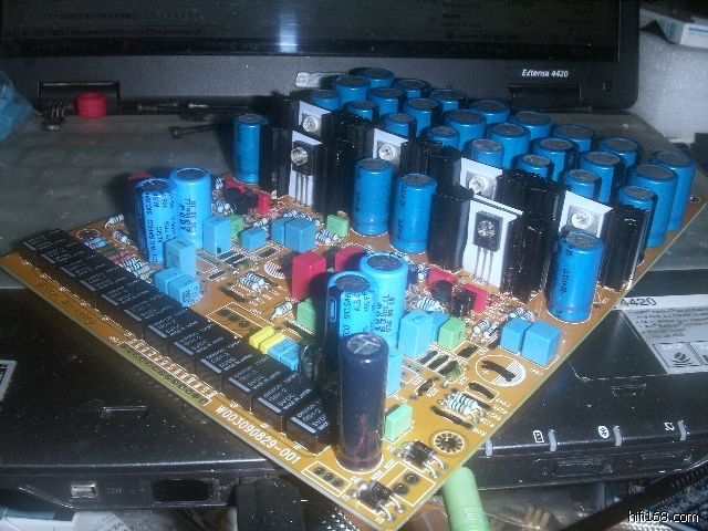

测试好了,又是等机箱,最近都是给机箱厂忽悠。。。。。

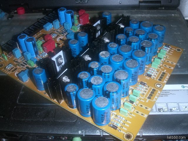

来多下天下独一自用陪陪葬品
