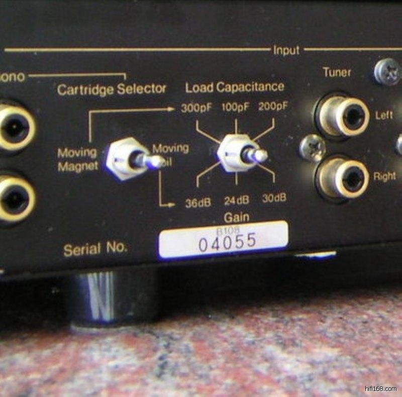

恩,曲线可调式一种玩具,但增益可调比较实用的。

增益可调除非机箱工艺完美配合 PCB 布局,否则反而引起负回输环路负面影响,以我辈小作坊低产量来说,安全第一。
不过旗舰会把增益输环其中一个电阻加上插座,因为为缩短路径,本来构思上负载电阻/电容也是容加上插座,许用家自行修改,又免去多余走线。

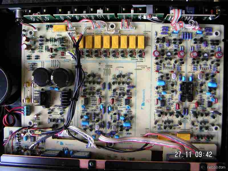

威马兄,这是我用在书房的前级——NAKAMICHI CA5II,这小玩意的唱放居然功能齐全量又足,主板右手边是唱放电路,值得取长补短:

原帖由 hpstudio 于 2009-10-24 0:46:00 发表
CA5II 玩过,如果这样搞根本零难度,只不过经过内接线达成,我的想法是除了输入输出线及电源以外,其他信号相关路径是零内接线,PCB 走线也尽量短得尤如搭棚,但就是必需机箱厂工艺够准,否则开孔稍偏已经装不好相关的选择掣。。

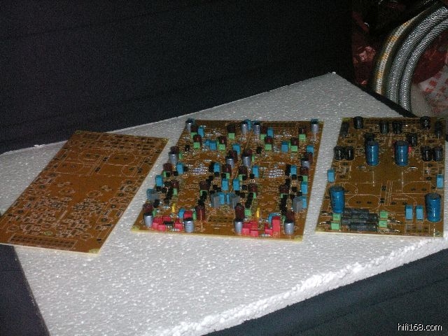

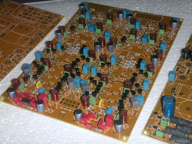

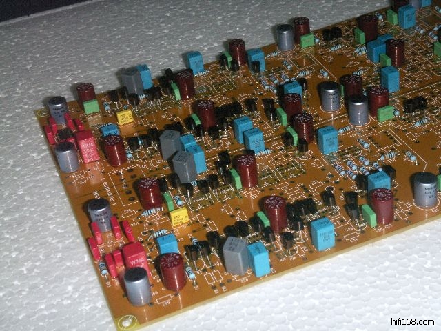

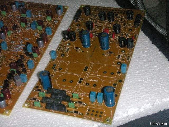

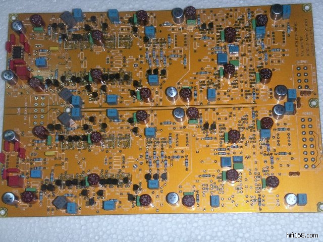

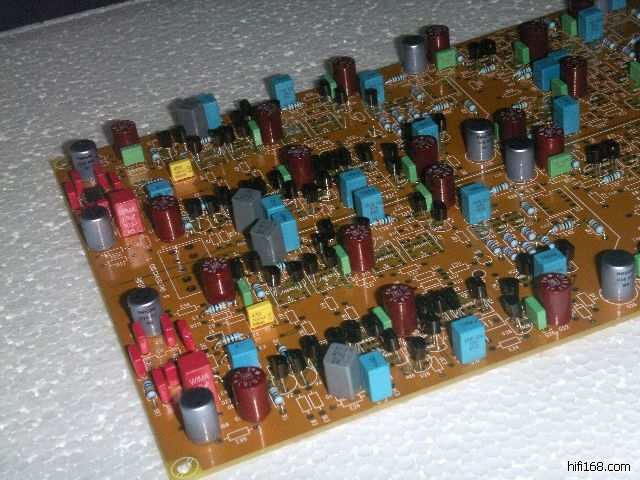

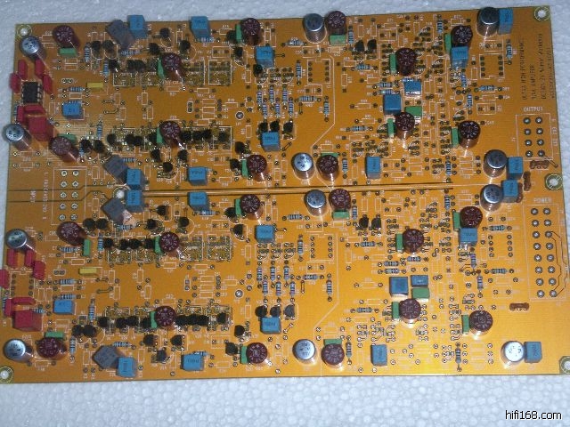

也上上制作中的旗舰唱放半制成品:
1)全分立甲类
2)CR 式 RIAA
3)每级独立伺服
4)双单声道架构
jpg(2009/10/24 16:09:34 上传)
