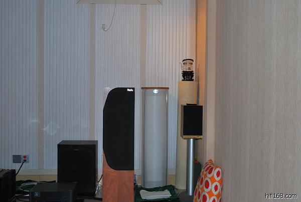

这句话说到点子上来了,因为体积的问题,低频陷器放于大厅里面显然是有阻地方,也影响家居中的美观,还是通过摆位来排开会有一定的改进作用。其他办法让我们一齐想想办法。
HIFI是个无底洞!--------乐林8t
82#
原帖由 hpstudio 于 2009-9-6 11:10:00 发表
65HZ的低频驻波显然用低频陷阱是不可能的,因为体积超大,想解决只有通过摆位调整或者改变房间的平行面反射来解决。
HP兄,经过简单测试,65HZ,500HZ,1.5KHZ都有凸出的噪耳音,尤其65HZ是非常明显的,有几张唱片,每下BASS声都回荡好久。
器材后面加了声元素的吸音板,有改善,再想增加墙角驻波吸音柱,希望能有效果。
由于空间的原因,在摆位上的回旋余地非常小。音箱间距找到了最佳点,音箱前后位置如果再向前5公分有改善,但是听音有压力,并且影响了客厅的空间。改变房间的平行面是个遥远的大工程。小空间玩大喇叭是个挑战,但是还是觉得大喇叭来的更过瘾。

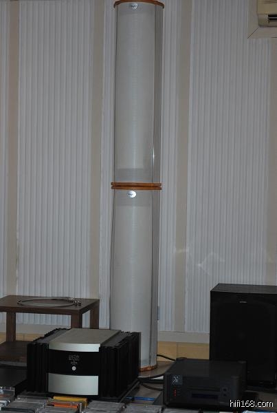

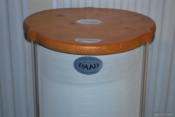

近来在我的环境测试了意大利的名牌“驻波陷井器”,也叫做细节再生器,虽然我的环境没有多大的驻波,但放上这个是有一定的效果的,从50HZ到300HZ有修正作用,清晰度很好,有二次余波的作用,能把频率音波吸进去震荡反弹出来,把一定的第一驻波通过里面的物理特性改变性质,使第一音波变成二次余波散泻达至聆听位置,能增强余音的效果。好是好,只不过这东西价钱也太离谱了点,不作推荐,只作参考。

65HZ严重时因为音箱台靠后墙所致,RPG扩散板小面积完全无用,尝试在后墙角弄个大面积的斜面反射试试~~~可以用韩国踏普聚酯纤维吸声板施工,价格很便宜外形好看。

乐林兄的宝贝估计价格不菲。H兄,我的器材后面根本没有多余空间了,想加个圆形吸音柱都没有位置。
