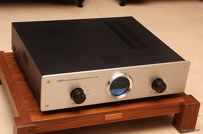

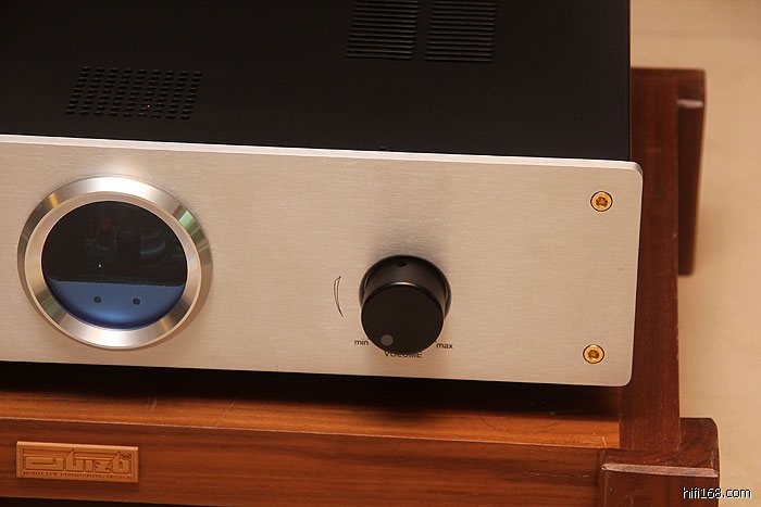

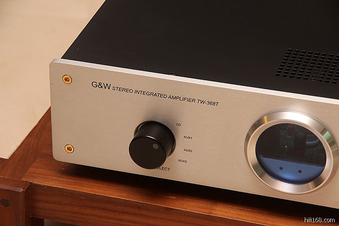

清逸伦去年下半年推出了一款新的合并机TW 368T,前胆后石的设计,前级是A类,后级是AB类,8欧时输出 2X 100 W,定价 3980元。
送来我家好久了,最近才有时间进行试听。
最后编辑eric 最后编辑于 2014-07-03 12:41:30

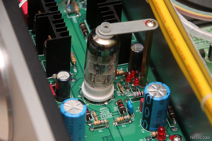

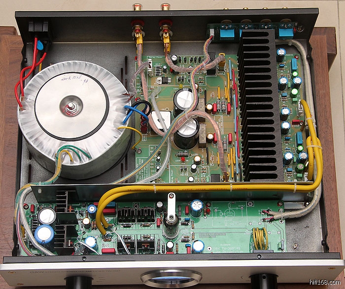

368T的外观没有什么特别,但开盖后让我惊喜不小,这个价位,这个用料,非常有诚意的出品。
前级部分采用无负反馈低失真的电子管+场效应管做前级放大,采用北京电子管6N1做一级共阴电压放大。

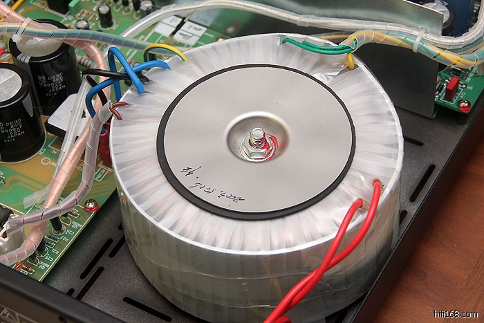

一台合并机要一眼判断好坏的话,看变压器的大小基本不会错,368使用了这个价位上极其罕见的600W 大环形变压器。

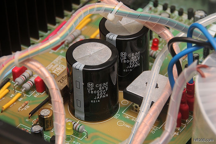

4596#
电源部分采用2只松下18000微法/50V电解电容作主电源滤波。

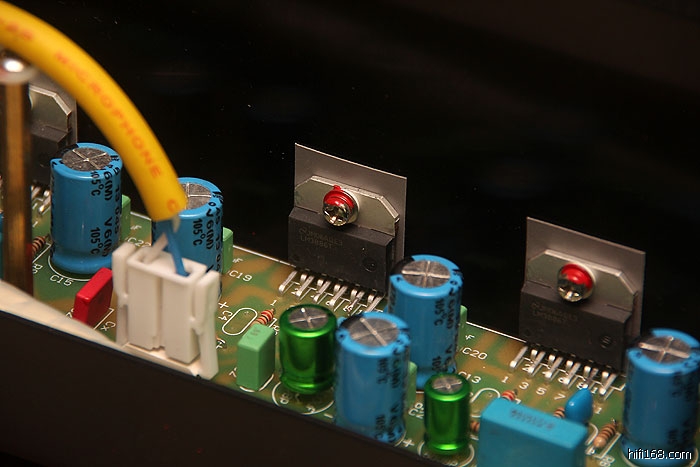

每个声道采用2片美国LM3886T组成低失真BTL平衡输出形式推挽输出。

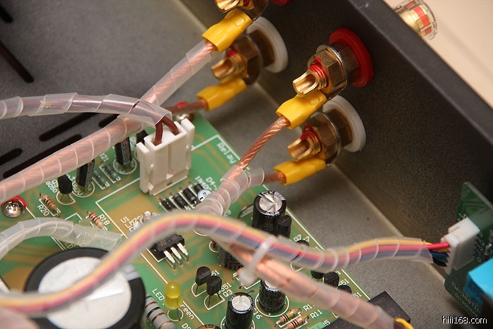

此外,机内也用到不少发烧级的用料,例如ALPS电位器、怪兽信号线、70微米厚铜箔电路板等等。

清华的质量不错,特别是那个环牛,一点也听不出牛叫!真是牛!希望有牛叫的厂家好好学学,改进自已的产品!
