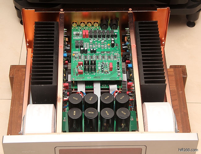

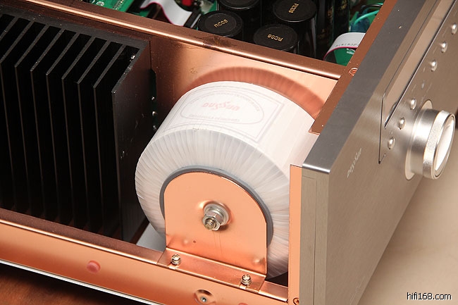

德颂S8的开盖图来了。S8是严格的双单声道设计,可以说只是把两个单声道放大器放在一个机壳而已。
每边一只700瓦的环牛,而R30是同一材料、设计的每边一只800瓦.

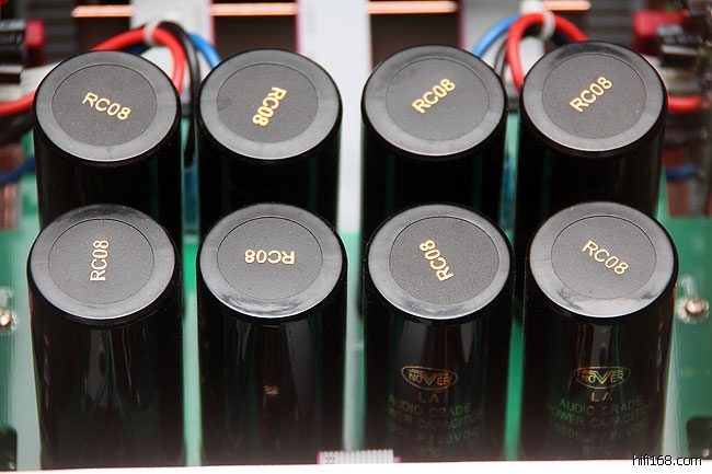

和R30一模一样,都是每声道4只、共8只英国NOVER 10000u/80V音频级电解。
最后编辑eric 最后编辑于 2013-03-25 12:54:33

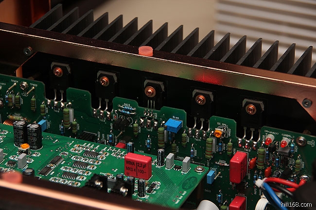

每声道5对美国安森美(原摩托罗拉)的NJW0281G/NJW0302G大功率场效应对管,共20只。
R30是6对,共24只。

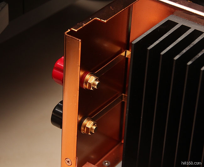

喇叭输出都是采用和R30一样的镀金铜棒连接。
最后编辑eric 最后编辑于 2013-03-25 13:12:43

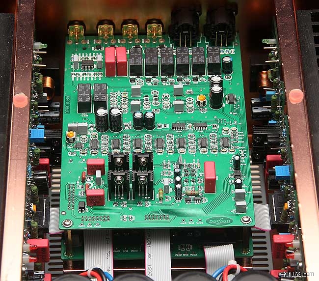

S8还有一个最大的亮点是,使用了在R30上使用的德颂自主研发的0.1dB精密音量控制器。
这个音量控制器是由16bit数字控制的模拟电路实现,在整个音量控制范围内具有1/65536的超精细分辨力。传统的音量电位器因分压比变化而引起的频响和相位的异变、音量同步误差、滑动摩擦噪音、使用寿命短等劣化音质和影响使用的所有问题,在S8的音量控制中已被完全解决。
