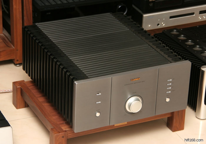

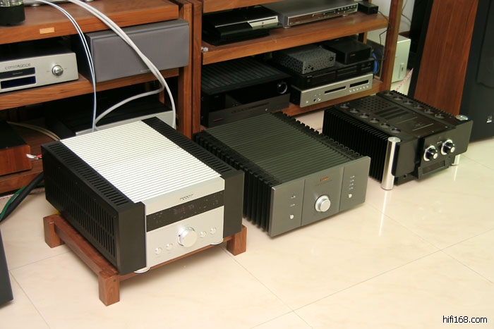

新德克的A600体积比203MK大,总量是55kg,比203MK重了22kg,包装箱是木箱,一定要两个人才能搬动。
A600的样子比203MK朴素,没有203MK的豪华,也没有数字、资料显示。

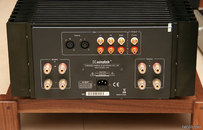

A600的背板,一组平衡输入,3组RCA输入(其中一组是直入后级,就是可以另外加个前级),一组前级输出,也就是A600可以单独当前级、后级用。
开盖的A600,非常整洁、有序。

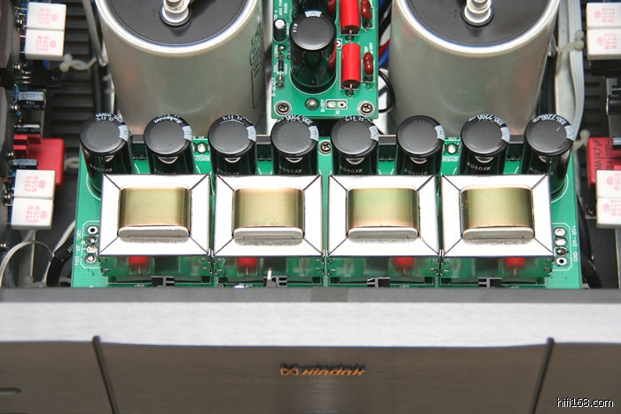

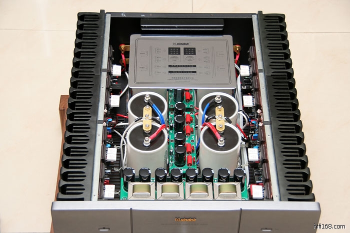

A600是双单声道设计,在机箱内靠后位置的一个屏蔽罩内,左右直立安装了两只各580W的环形变压器。

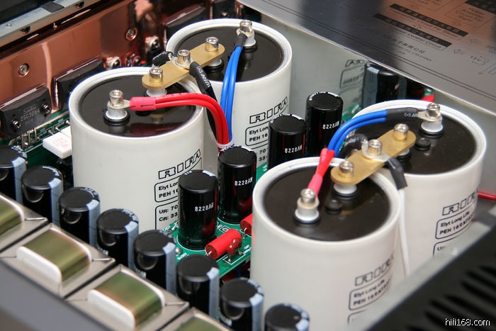

机内最令人注目的就是每声道两只共四个著名的瑞典RIFA33000uF/71V大容量电解电容,这个是补品级的发烧元件,特点是耐用、音色细腻优美、反应快。
150#
这四个像变压器一样的是滤波专用扼流圈,是由新德克公司自己特制的扼流圈,不仅能有效地滤除电源的纹波,而且能最大限度的改善音质,是非常发烧的做法,国外不少名器都用这样的设计。

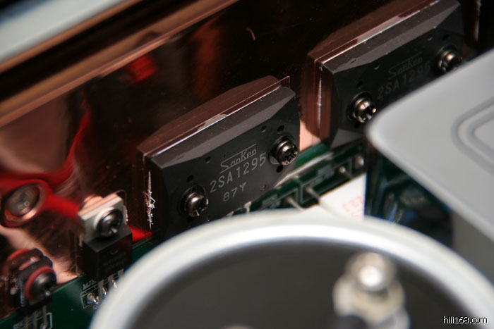

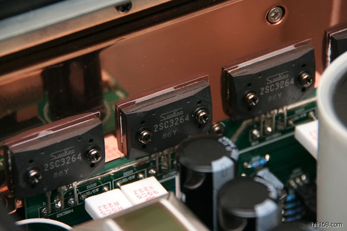

A600采用了全对称、全互补电流负反馈放大电路,电流放大部分为著名的三级“达林顿电路” ,A600的第一级是使用了一对发烧友熟知的MJE350/MJE340对管,它们都在甲类状态工作;第二级是具有优异性能的摩托罗拉MJ15031/MJ15030对管,它的最大工作电流可达8A;在输出级则是4对2SA1295/2SC3264高功率大电流三肯对管,其峰值输出电流达68A。
不惜重本使用了紫铜导热器,使散热效率大增,声音更稳定。
