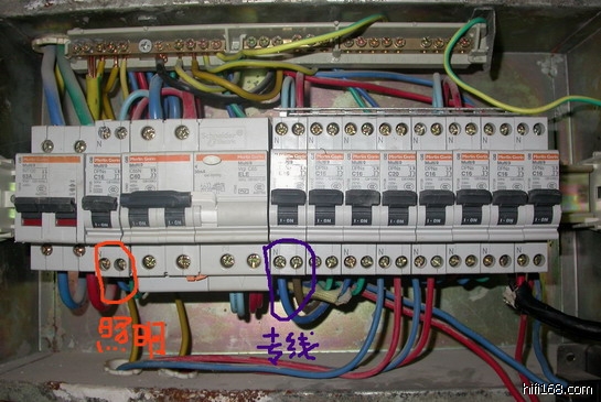

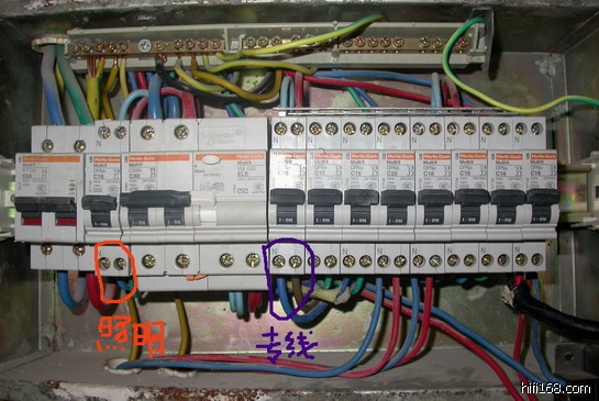

各位前辈 帮小弟看看目前俺的配电箱里面的连接方法该如何改进
硬件交易里面的西门子漏电保护器、空开貌似不错 搞得我有些坐立不安....

线太幼了!

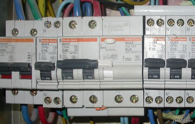

现在用的梅兰日兰应该是国产的大路货....开发商没理由给我用好东西

06年装修的时候 因为赶工 并未在配电盒改造上多下功夫 只是专埋了一条20元/米的军用级电缆 所以Ken兄说线太幼了 我也无力再改变了 除非砸墙挖线
聆听 修心
目前的接法是:
入户线-->总空开-->漏电保护-->2P空开·-->专线-->排插 。
照明专线空开在漏电保护左边一组,与漏电保护的输入口并联

接线方法上调整的设想: 入户线-->总空开的输入端-->专线空开-->专线-->排插。 不经过漏电保护 是否会烧机??
最后编辑wakeuptony 最后编辑于 2009-08-28 23:30:26
聆听 修心
是否会烧鸡要看你们那得电压情况了,一般没事,但没有漏保对人身的安全是个大问题
专线是4平方的单股线吗?
