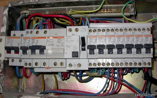

从总空开输入端,并联一个西门子漏电保护器5SM3 316-0型(63A),直接接专线,可否?

西门子63A漏保已经成功安装到配电盒里面,接法是入户电线→漏保→专线
jpg(2009/10/12 20:52:22 上传)

原帖由 wakeuptony 于 2009-10-12 20:49:00 发表
赞成这种接法,因为总开关是开发商安装的,不会是什么好东西,以能用为原则。不通过总开关是正确的。

音响专线不要通过配电箱里面的总开关!

从入户总线到西门子漏保的那段接线(红、黑两根)是耐倍力的4平方,原来预埋的专线是国产军用级电缆 可惜也是4平方
看着坛子里关于10平方专线是何等优秀的众多描述,我短暂的欣慰感又被无限的悔恨感取代....

想拉一组六平方和一组四平方的专线,电工说音响没必要装六平方的线。我也不知怎么跟他解释
