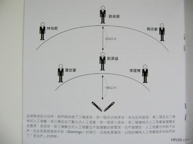

买了一张《音响论坛20周年纪念CD》(2CD),其中CD1的第12首是由刘汉盛主编亲自录的一段测试音频(如图,前25秒是刘汉盛主编站在正中央的位置讲话),此段音轨名为:中频人声定位测试。播放这一轨发现声音偏左。于是调整喇叭摆位,无论怎么调整,声音始终偏左。心中紧张起来,因为我的CD和前级都是采用胆放大输出。
整个一下午(详细过程不再次不必赘述),我一个个更换了所有的备用胆,一条条的去更换了所有的备用线材;始终无法解决。更换CD机为影碟机,还是无果。虽然空调温度已调整为20度,由于心情紧张,不停地操作,无奈还是流了近4个小时的汗,身上的衣服浑身湿透。
莫不是后级输出不平衡??无奈此时已经下午7点钟,快要开饭了。手头没有万用表及其他仪器去测量。
饭后打了很多长途电话请叫我的音乐启蒙老师(我的前级也经他手进行了摩改)以及其他平时经常联系的烧友,终是无果。一直忙碌到半夜12点,在QQ上跟老师交流此问题。老师让我抓一轨传给他听一听,传过去后老师无意中通过Cool Edit Pro软件分析了一下,发现录音本身竟然就是不平衡的!!大家可以看下上下两端的录音,明显上面那段(左声道)要高于下面那段(右声道)3DB!!!
天哪!刘主编!你折煞老夫一下午加上1晚上也!!!

我不知你是如何观察左右声道的两段音轨的,开始的白色部分是我“圈定”的刘汉盛江湖的部分,明显上面的音轨的延伸要大于下边的相同的音轨(也就是说左声道的音量要大于右声道,故导致声音的定位偏左),
如上边音轨大于下边音轨。那么尾部波形为何下边大于上边呢?
为什么是“如上边音轨大于下边音轨”呢??怀疑你会不会看图??请将你所说的“尾部”截图过来?我并没有从图上看到尾部波形有你所描述的情况。(另也须告诉你最后一段是右后面的陶忠豪的讲话录音)
另外我告诉你一个原理:倘若一段录音中只有一个人在说话没有其他任何声音的时候,想要人的声音在中间的话,左右声道必须是均衡的,一摸一样的!因为采用2支麦克风录音,2支麦克风的增益没有完全调整一致,便出现如此情况。但我很怀疑刘汉盛为何会犯这种低级错误呢??

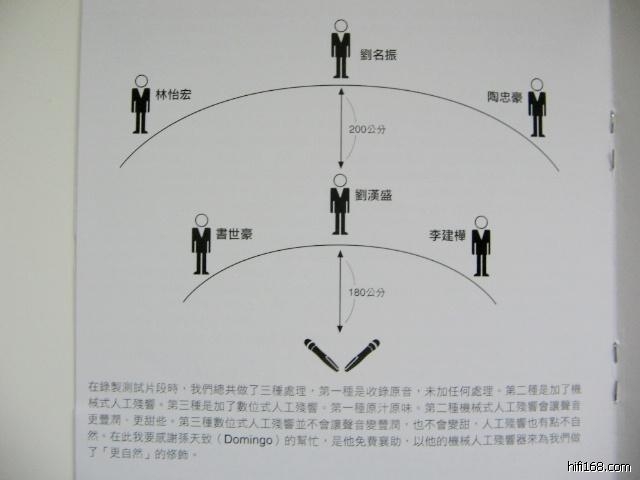

前25秒是刘汉盛站在中间说话,仔细看可看出波形文件共有6段(共有6个人分别讲话)。具体排列队形请看下图。第一段(前25秒)是站在正中间刘汉盛,第二段是刘汉盛背后的刘名振,第三段是左边的书世豪,第四段是左后的林怡宏;第五段是右前方的李建华,第六段是右后方的陶忠豪。请看下图:

原帖由 inno1219 于 2009-8-2 15:58:00 发表
LZ讨论第12首录音人声定位问题,从录音的图解说明图片来看是第13首的鼓掌声高低定位。莫非第12首与第13首内容一样?
“摆位”相同内容不同而已。
