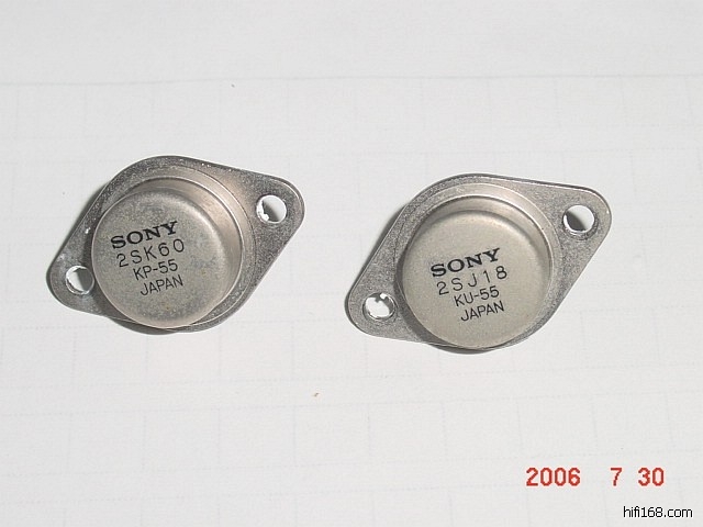

回复 1# cpyip 的帖子
2sk60/2sj18
(, 下载次数:5)
(2009/6/23 10:01:23 上传)

回复 2# cpyip 的帖子
Rank问题:
照片中,2SK70下面一行xx-55,55就是Rank值。手册上并没有说明,早期的Sony 用VFET的产品,换VFET时,一定要用一样的Rank,否则偏壓会不合适。
后期产品Sony用cascode线路,免了不同Rank的麻煩,而且改善了VFET高频不良的缺陷。
※有誤導時,敬請行家指正!

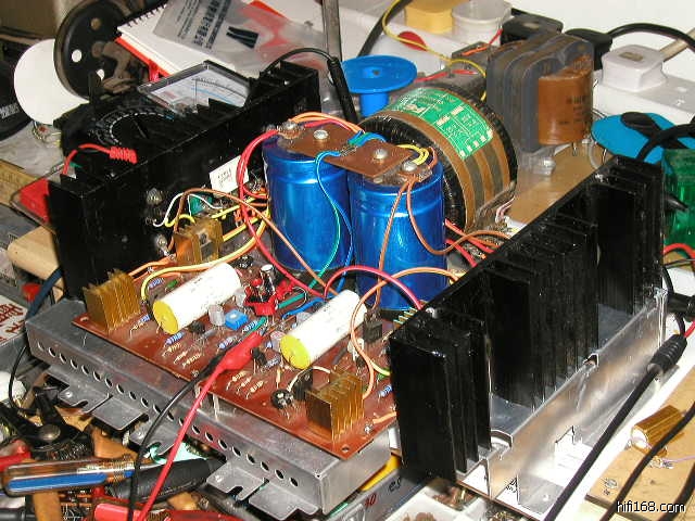

回复 3# cpyip 的帖子
最后检查。。。
(, 下载次数:5)
(2009/7/9 19:16:59 上传)

2009-07-12 07:00
回复 4# cpyip 的帖子
听了几天了,明白了为什么雜誌講,就是因VFET/MOSFET cascode的出現,搞到秋叶原的VFET断市,

2009-07-12 11:28
換回OCOS啦叭线
因我用的OCOS只有2米長,原試机時不夠長,臨場用klangfilm藍色线代。
当換回OCOS啦叭线后,哈哈原來还可以好一些,感覺上一樣频响很寬,不刺耳、無失真,質感就更佳了。
