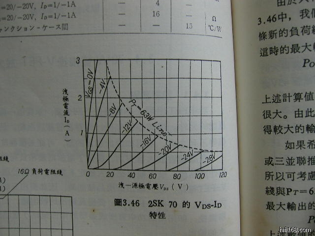

查到2sk70的曲線圖
jpg(2009/7/18 10:26:39 上传)
最后编辑cpyip 最后编辑于 2009-07-18 10:26:39
※有誤導時,敬請行家指正!
回复 14# cpyip 的帖子
2sj18的曲線圖一樣,但所有的极性相反。
※有誤導時,敬請行家指正!

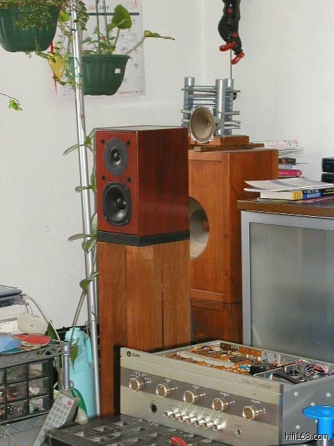

把已久不听的DALI太子駁上听听,考一下機。
除了音量要扭大,听感上还不錯哩!

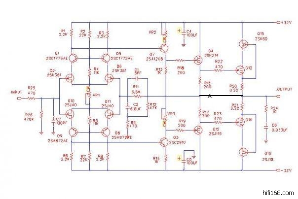

19#
昨天下午听了一下午,試听時甩掉了牛前級。。。S/N明显改善。。。
加了环路NFB后,味道上更像胆鸡了!細節豐富,收放自如,輕而易舉地捕捉到音樂里头的音樂感。
