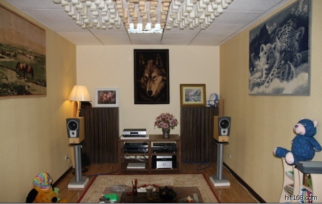

年初买了对C1,配的是国产天逸AD-2SE。现感觉效果不理想,有了换功放的想法。周围朋友给了多个选项:1、高文390;2、贵丰大菠萝;3、Moon Evolution I-7 RS;我也没主意。只是想能配一台能各C1合拍的并且能比较好的体现C1能力与特点的功放。特开此贴请教各位,特别是对C1有实际了解的DX。价格不要过50000为好。先谢过了!

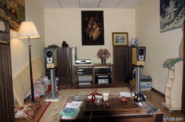

楼主的系统:CARY CDP-1CD机,天逸AD-2SE功放,丹拿C1音箱。听音室长:5.7米;宽3.1米;高2.6米。
简单:什么都不用换,就加三件“器材”
1,NAD 175前级, 主讯号输出接到 ad-2se,把 ad-2se的音量固定好(大概在11点的位置);
2,丹拿sub500超低一个;把输入讯号连接端调整为直接连接模式(把音量  相位调整等都直通,让nad175可以直接控制整个系统);
3,OCOS的喇叭线,atlas的乐章 RCA数码线.
使用175内置的AUDYSSEY均衡聆听位置和超低曲线(可同时选择超过8个以上的聆听位置去取样),然后选定相对应 的均衡模式,就可以得到一套音色极其平衡大气的系统。
另外:脚架的调整非常重要,请一定要重视。
