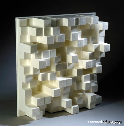

正宗  美国RPG扩散板    价格超级贵.........
jpg(2009/6/8 16:48:04 上传)
原帖由 mcgrady 于 2009-6-8 16:48:00 发表
国内仿制的不到百元。。。。。。。。。。。。
其实还有很多PRD和QRD的可选,能找到透声布的话,直接包起来,美观就没问题,当然也有喜欢直接这样用的。

市面上的立体扩散器都是中高频的(5楼图片中的就是中高频扩散器),能够有效扩散低频的装置体积相当巨大,而小空间最容易出问题的恰恰是300Hz以下频段。
