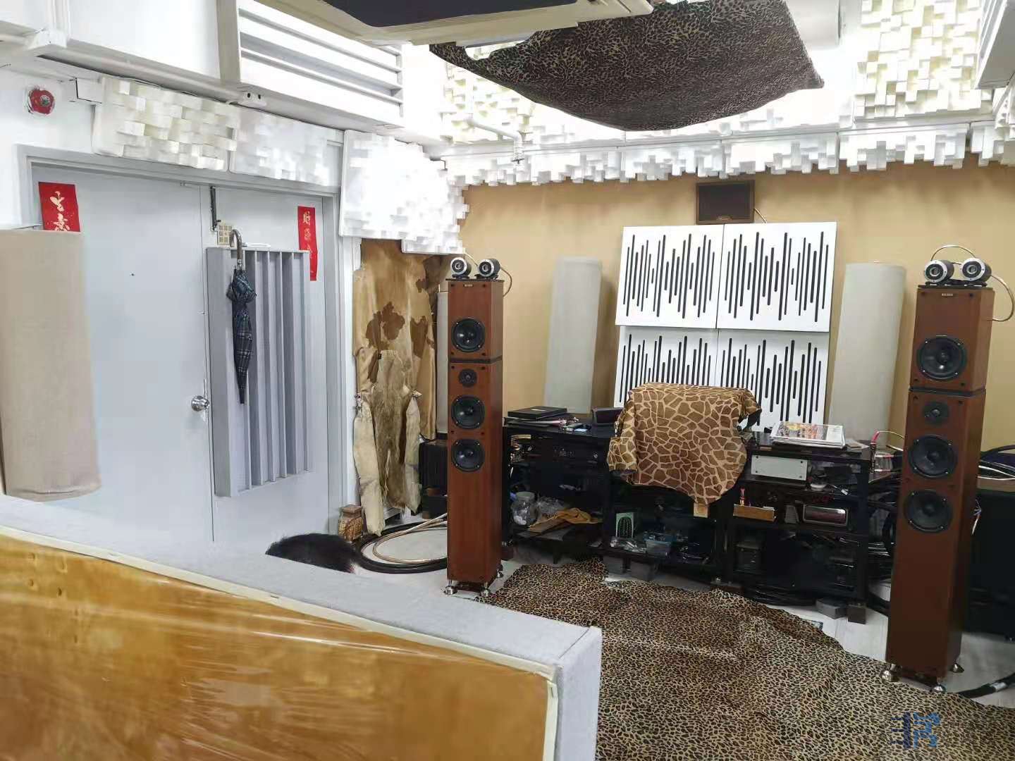

支持!要自己慢慢试,附在下工作室使用的各种扩散板供參考

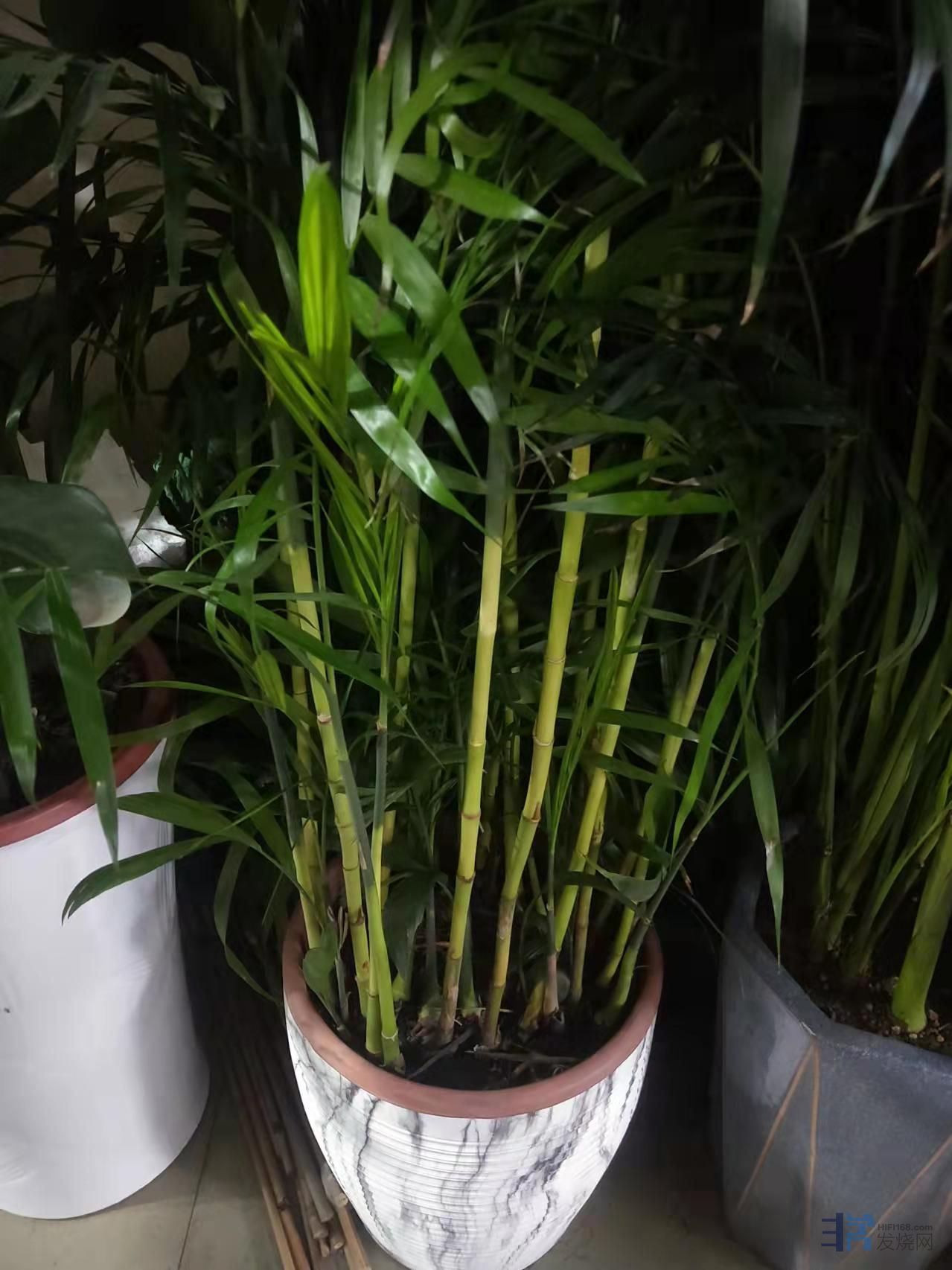

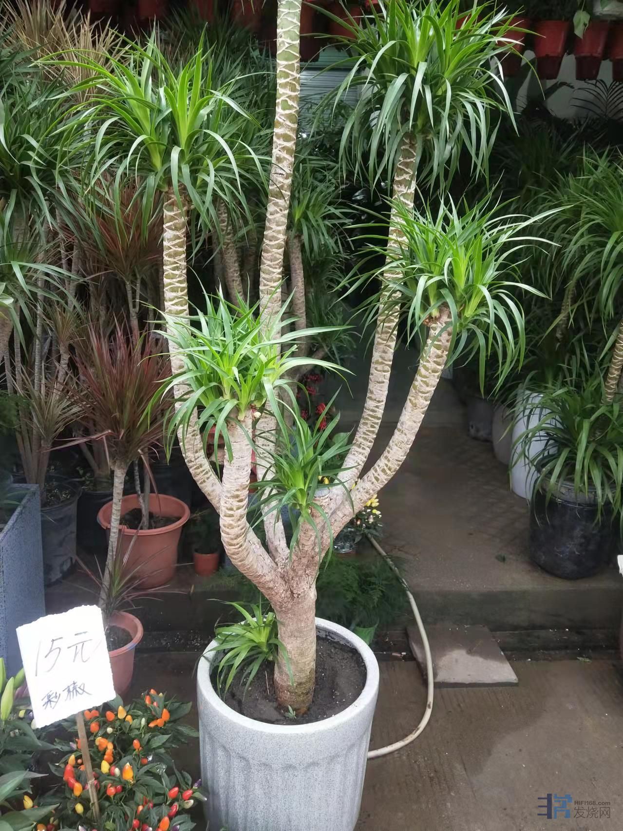

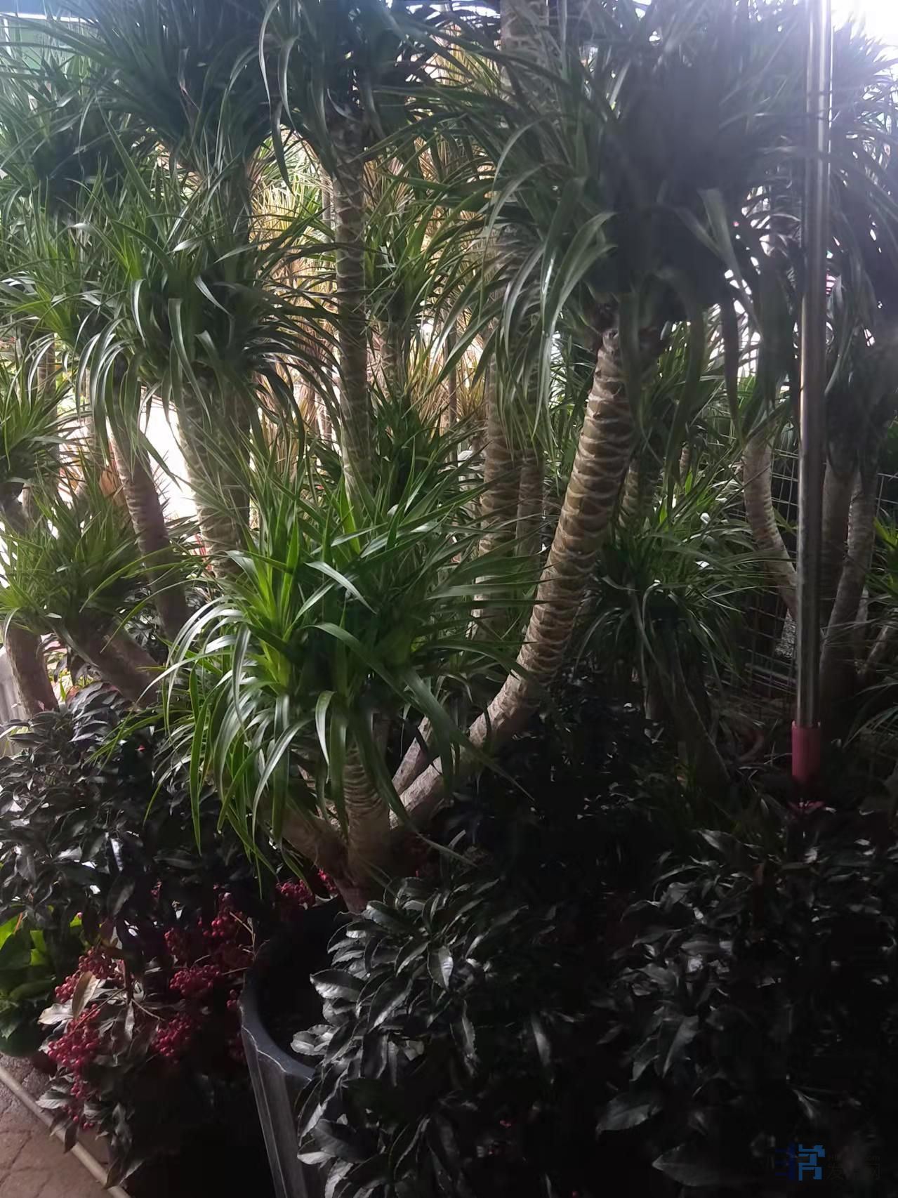

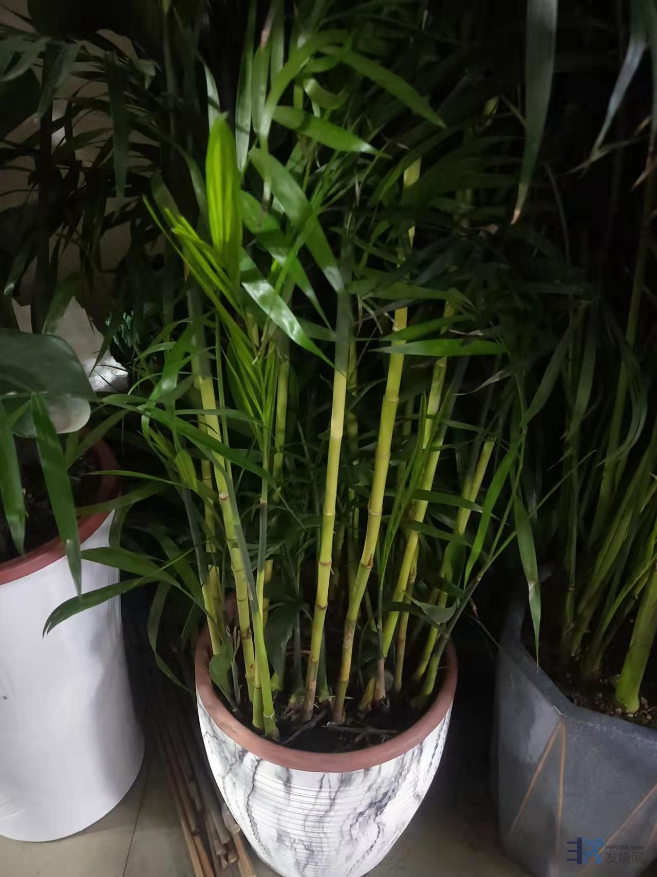

在附近的花鸟市场看见这些盆景,夏威夷竹,龙铁,这东西放在家里好不好?想买两个放在墙角做低频陷阱,有作用吗?
最愛奚秀蘭並因奚秀蘭而發燒
27#
(2022/1/2 20:59:38 上传)
最愛奚秀蘭並因奚秀蘭而發燒
28#
回复 26楼溪秀兰的帖子
有专用的低频陷阱。截面是扇形的就挺好,正好放在墙角。绿植有扩散作用,吸不了低频。
