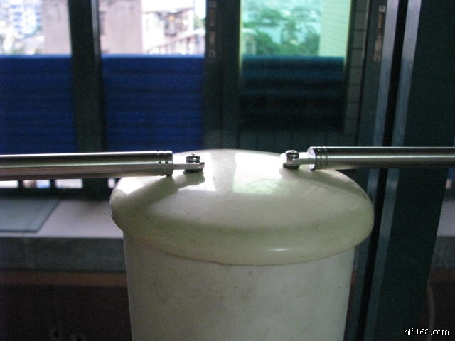

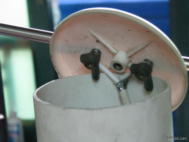

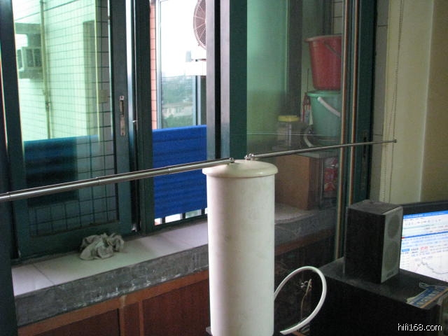

新买的收音头信号不好(接了2M多同轴电缆),打开降噪开关只能收几个台,而且不稳定。于是去买了2条拉杆天线,山寨一把,做个最简单的半波偶极天线。

虽然是室内天线,但效果还可以,不开降噪,可以收到32个FM台,打开降噪,可以收15个台。
象这种情况,不知道还有没有必要装室外八木天线了?或者做个
MOXON
天线会更好?
请各位大大不吝赐教。

仔细听过,还不太满意,有些台虽然信号满格,但仔细听仍然有噪音。如果装八木天线,必须在室外,我家在5楼,上面还有26层,天台给不给装天线还不知道。如果装在阳台外面,又怕不能充分发挥效果(楼是工字型,我家正好在凹部)。准备先做一个MOXON天线,看看有没有改善。

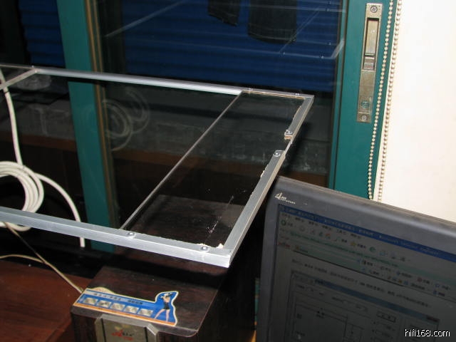

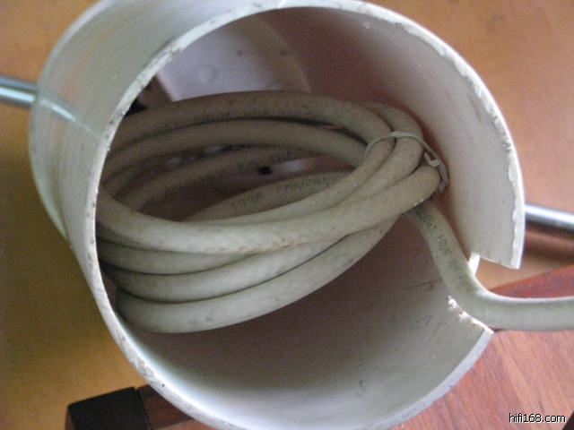

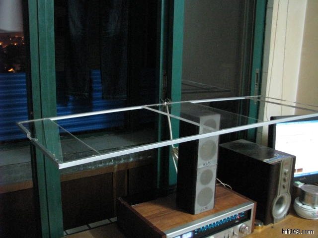

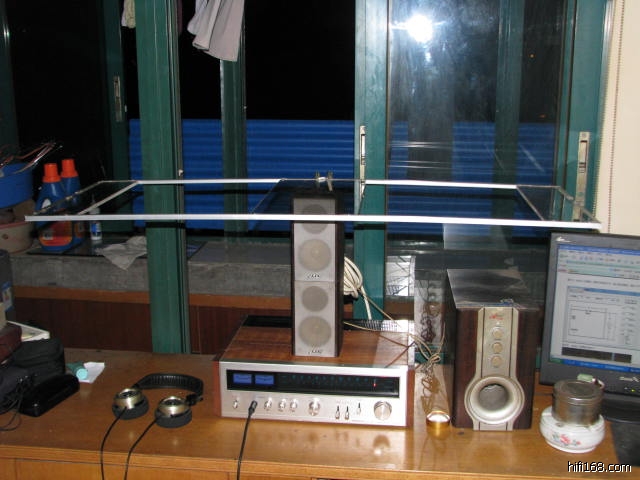

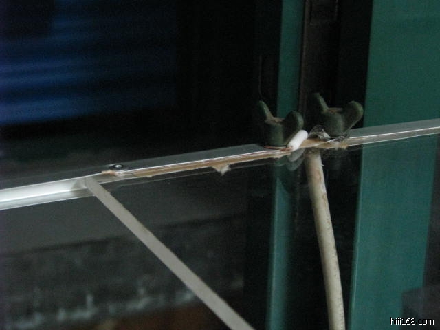

MOXON天线做好了,花了60大元,效果还不错,收台没有增加,有的台信号强度还降低了一点,但降噪的目标基本达到,原来有几个信号比较强但有噪音的台,试听时已经听不到噪音了,音质相当不错误。
试听过程中有一个小插曲:开始天线是垂直放的,噪音没减少,信号还减弱了,颇为失望,只好换回原来的天线,后来不死心,又重新接线,改为水平放,哈哈,一天都光晒。

没有噪音的感觉真好。
有几个台还是不错的,99.3晚上8—10点的古典,92.4和94.6深夜全部是音乐节目,特别是94.6佛山台,音质非常好,可以比美CD,用耳机听,音场比我的CD还宽。

MOXON天线的增益大概相当于二单元八木天线(6—7db),噪音则更低,前后辐射比(f/b)相当于7单元八木天线。
MOXON天线基本不用调试,很适合业余DIY,作为室内天线,最大的缺点就是体积大(比二单元八木天线小很多)。
