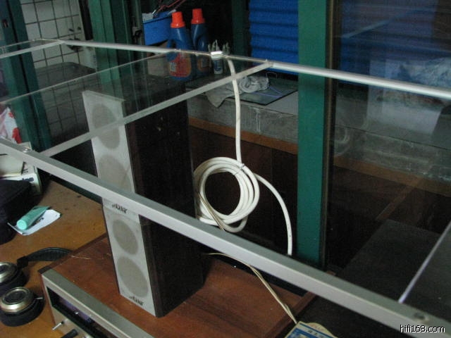

我也喜欢收音头,是山水TU717,住二楼,信号也不是很好,麻烦请给个尺寸图纸,用什么材料,学习制造,谢谢啦!

接线错误,应该做300-75阻抗转换

原帖由 徕卡 于 2009-6-6 17:43:00 发表
接线错误,应该做300-75阻抗转换
用这个作阻抗变换。绕了6圈,比5圈好,还想试试多绕一两圈,线不够长了。

接收力如何?
