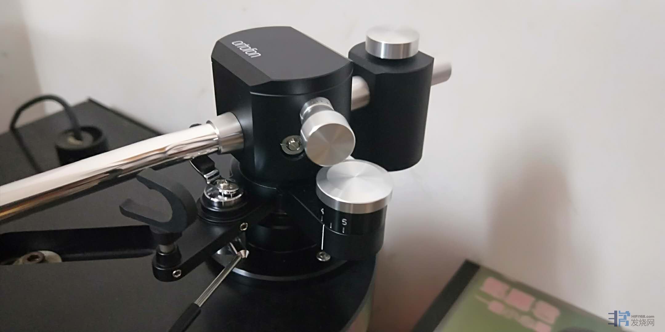

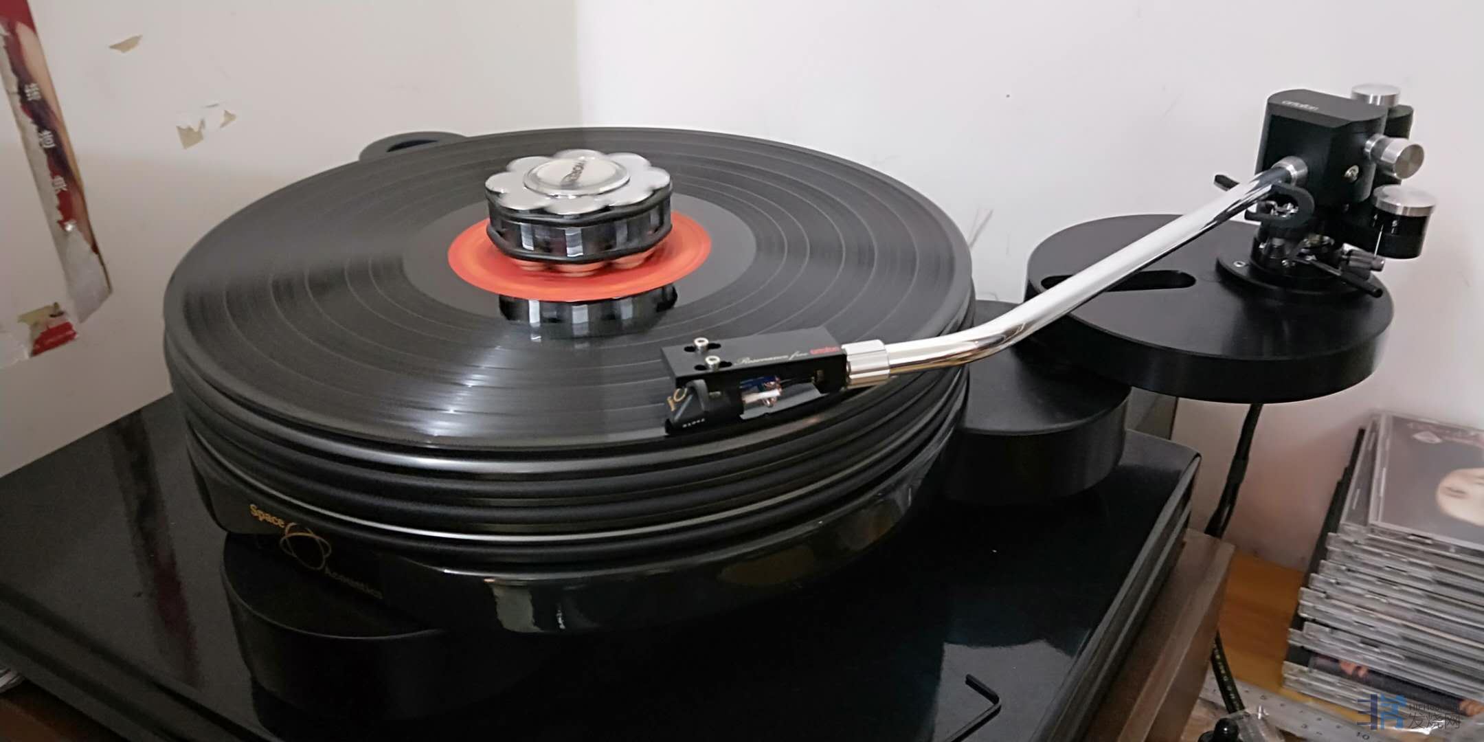

200#

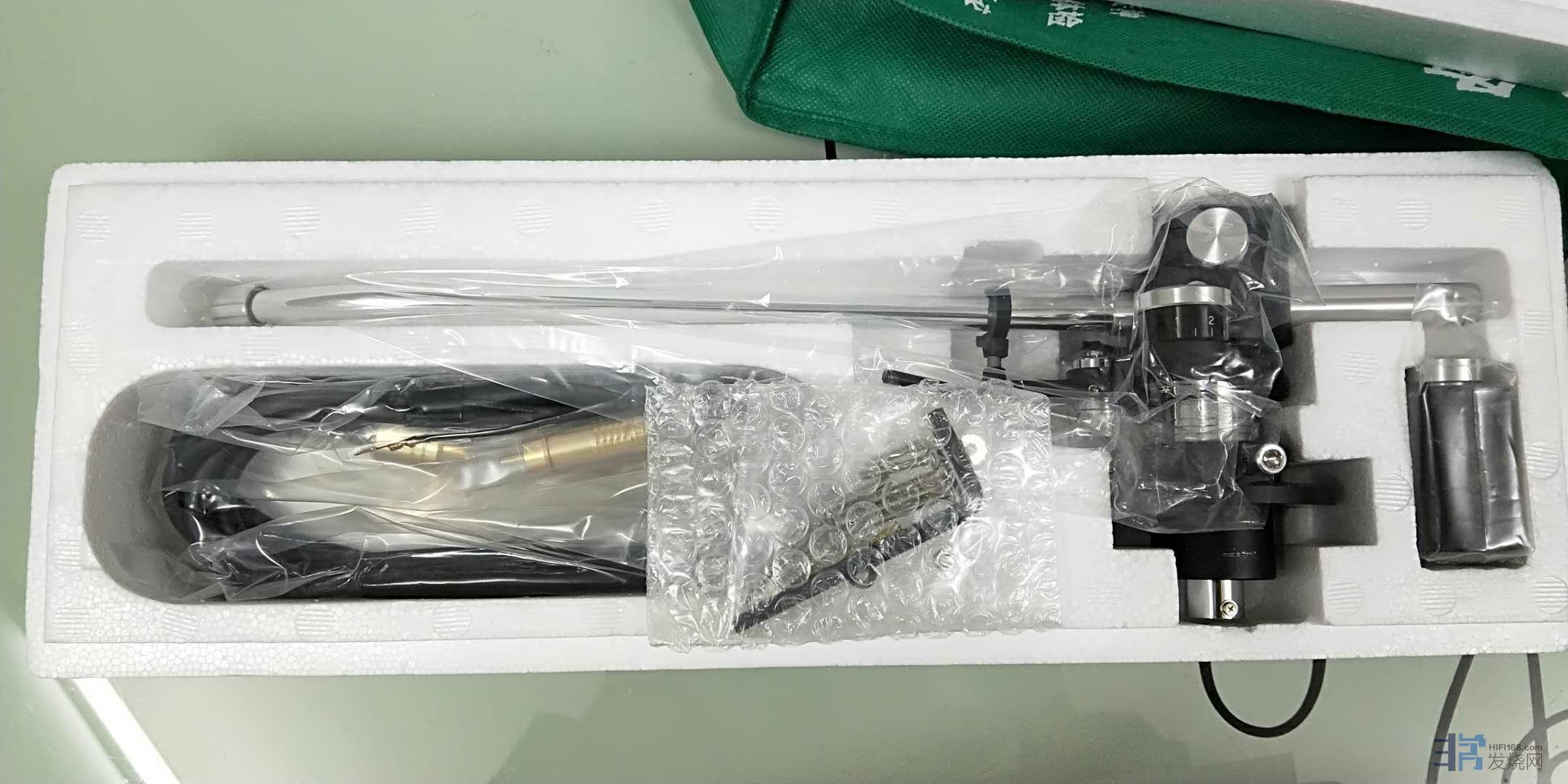

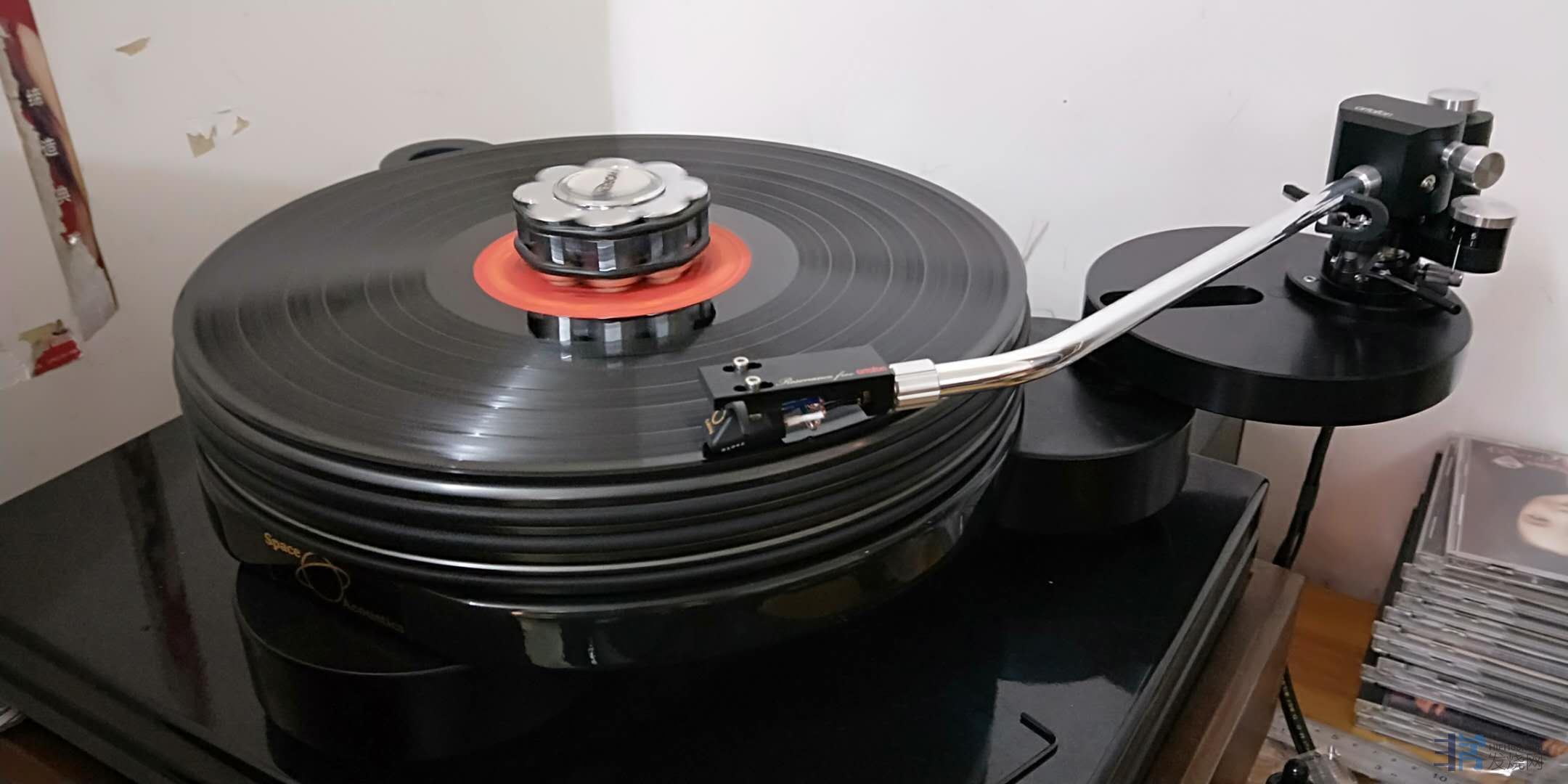

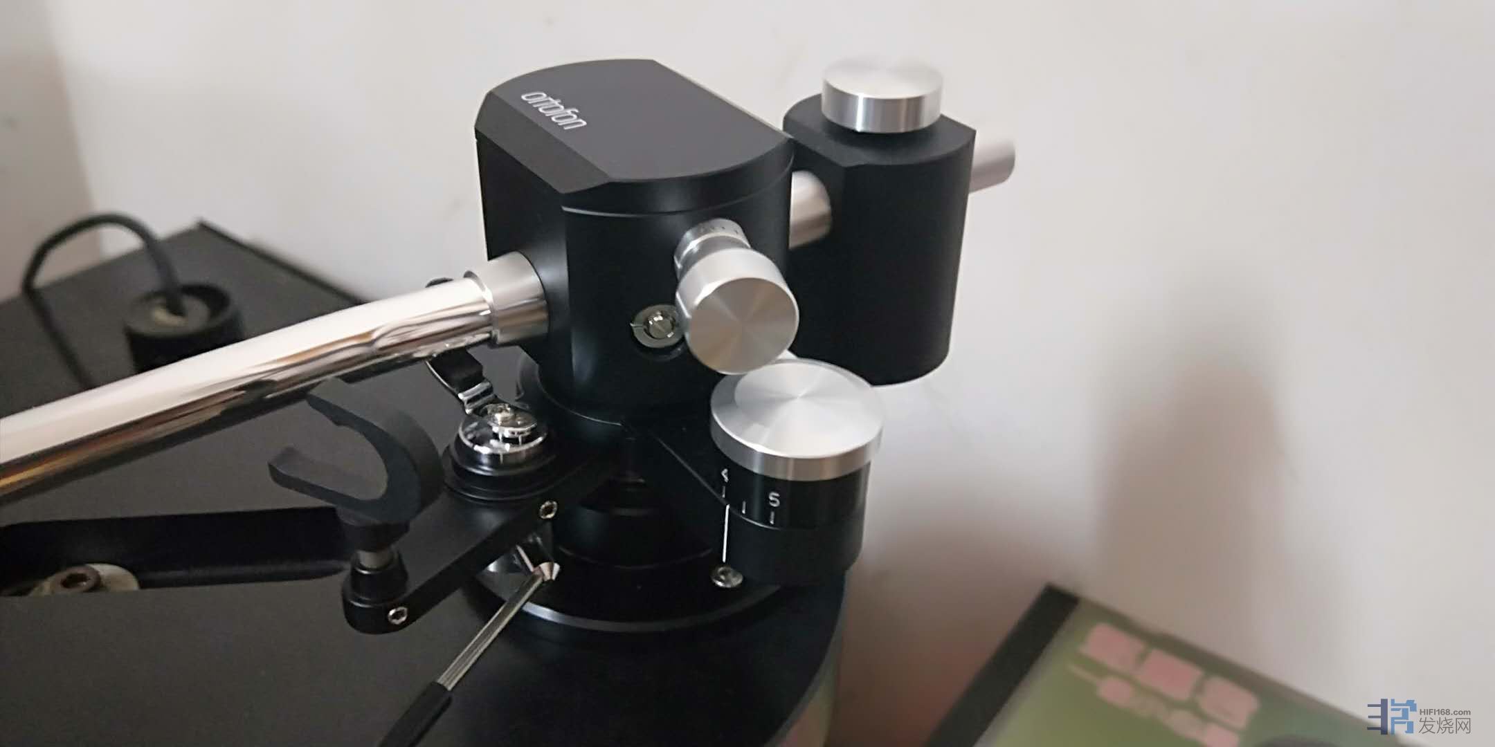

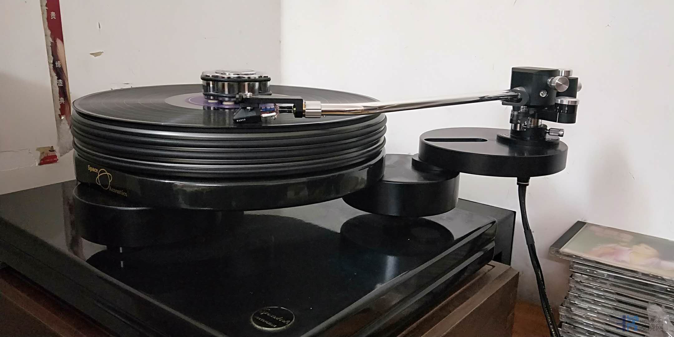

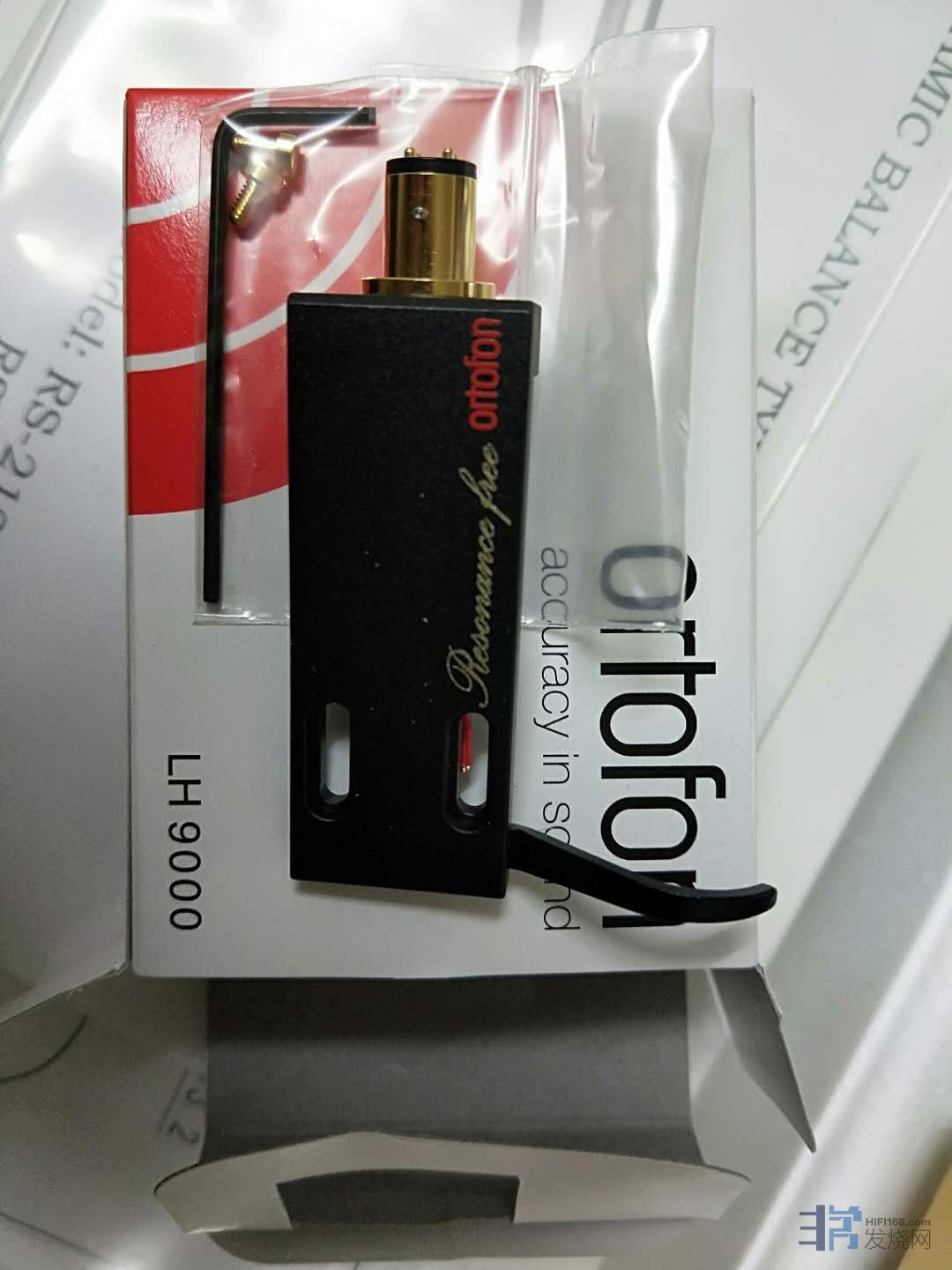

升级高度风RS-309D唱臂。
(2019/1/9 20:49:09 上传)
